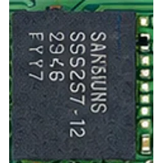

مسیرهای ارسال و دریافت و پورت آنتن را از هم جدا کنید. نمونهٔ QPF4257 اصل ادغام PA، کلید و LNA را نشان میدهد و مشخصات عمومی تمام ماژولها نیست. [1]
اطلاعات فنی و موقعیتهای ثبتشده برای ماژول FEM باندهای 5G (سوئیچ آنتن + پاور آمپلی فایر).
پیوند مرجع S55257-12 در وبسایت سازنده برای بررسی بیشتر در بخش منابع قرار گرفته است. [1]
این بخش درباره خانواده و کاربرد قطعه است؛ مقادیر الکتریکی و پایههای اختصاصی این شماره فنی را تعیین نمیکند.
ماژول فرانتاند RF چند بخش مسیر رادیویی را در یک مجموعه جمع میکند. بسته به طراحی، ترکیبی از تقویتکننده، کلید، LNA یا فیلتر دارد؛ همهٔ FEMها ترکیب یکسان ندارند. [1]
پیشنهاد تحلیلی عمومی: عیب را به مسیر و باند درگیر محدود کنید، سپس کنترل انتخاب مسیر و تغذیهٔ همان بخش را بررسی کنید. سالمبودن دریافت لزوماً سالمبودن بخش ارسال داخل همان بسته را نشان نمیدهد. [1]
تعداد پورتها، باندها، کد کنترل و اجزای داخلی هر ماژول متفاوت است. نام نسل شبکه یا ظاهر مشترک بسته مبنای جایگزینی نیست. [1]
