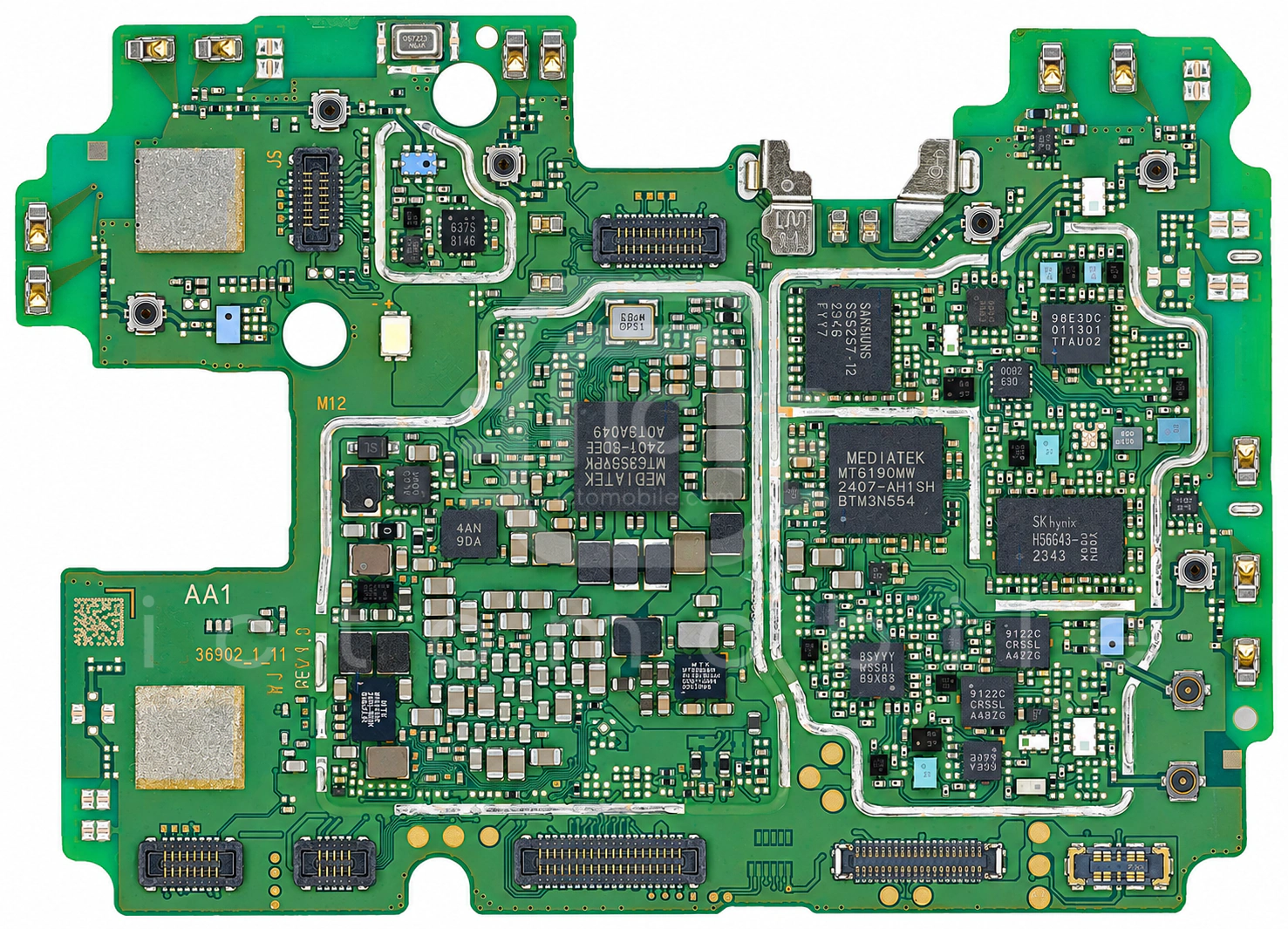

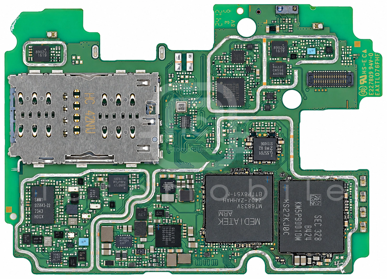

برد سامسونگ A14 5G (SM-A146P)
SM-A146P
۳۲ موقعیت از ۳۲ موقعیت
۱KM5P9001DM-B424حافظه uMCP (هارد)Samsung semiconductor←
۲MT6190MVفرستنده و گیرنده رادیویی (RF Transceiver)Mediatek←
۳MT6315NPتغذیه (PMU)Mediatek←
۴OM9901-11پاور آمپلی فایر GSMOnmicro←
۵MT6360UPتغذیه و شارژMediatek←
۶S55643-22پاور آمپلی فایر 3G و 4G و 5GSMARTMICRO←
۷MXD98E3DCسوئیچ آنتن DiversityMAXSCEND←
۸MXD8548Nتیونر آنتن RFMAXSCEND←
۹ICM-40607سنسور شتاب و ژیروسکوپ (Accelerometer and Gyroscope)InvenSense←
۱۰MXD8648HSسوئیچ SP4TMAXSCEND←
۱۱MT6631Nبلوتوث، وای فای (wifi) ، رادیو FM و GPSMediatek←
۱۲SIA8159FRآمپلی فایر صوتVishay Siliconix←
۱۳MT6191Wسوئیچ آنتنMediatek←
۱۴MT6365VPWتغذیه (PMU)Mediatek←
۱۵MXD83K5Aآمپلی فایر کم نویز (LNA)MAXSCEND←
۱۶MT6308MPردیاب پوش توان (EPT)Mediatek←
۱۷S55257-12ماژول FEM باندهای 5G (سوئیچ آنتن + پاور آمپلی فایر)SMARTMICRO←
۱۸PTVS18VU1UPAدیود محافظ ولتاژ TVSNexperia←
۱۹PN557A1EV-C101NFCNXP Semiconductors←
۲۰AW32905FCRمحافظ اضافه ولتاژAwinic←
۲۱AW9962Eدرایور بک لایت LCDAwinic←
۲۲MXD9122Cسوئیچ آنتن 5GMAXSCEND←
۲۳AK09918Cسنسور مغناطیسی قطب نما (Compass)AKM←
۲۴MXD9122Cسوئیچ آنتن 5GMAXSCEND←
۲۵SM5109تغذیه صفحه نمایشSilicon Mitus←
۲۶Dimensity 700 MT6833V-ZACPU بخش Application و BasebandMediatek←
۲۷RTC7637Sماژول FEM وای فای (پاور آمپلی فایر و سوئیچ آنتن)RichWave←
۲۸S55643-22پاور آمپلی فایر 3G و 4G و 5GSMARTMICRO←
۲۹MXD9122Cسوئیچ آنتن 5GMAXSCEND←
۳۰MT6191Wسوئیچ آنتنMediatek←
۳۱MXD8548Nتیونر آنتن RFMAXSCEND←
۳۲MT6308MPردیاب پوش توان (EPT)Mediatek←
