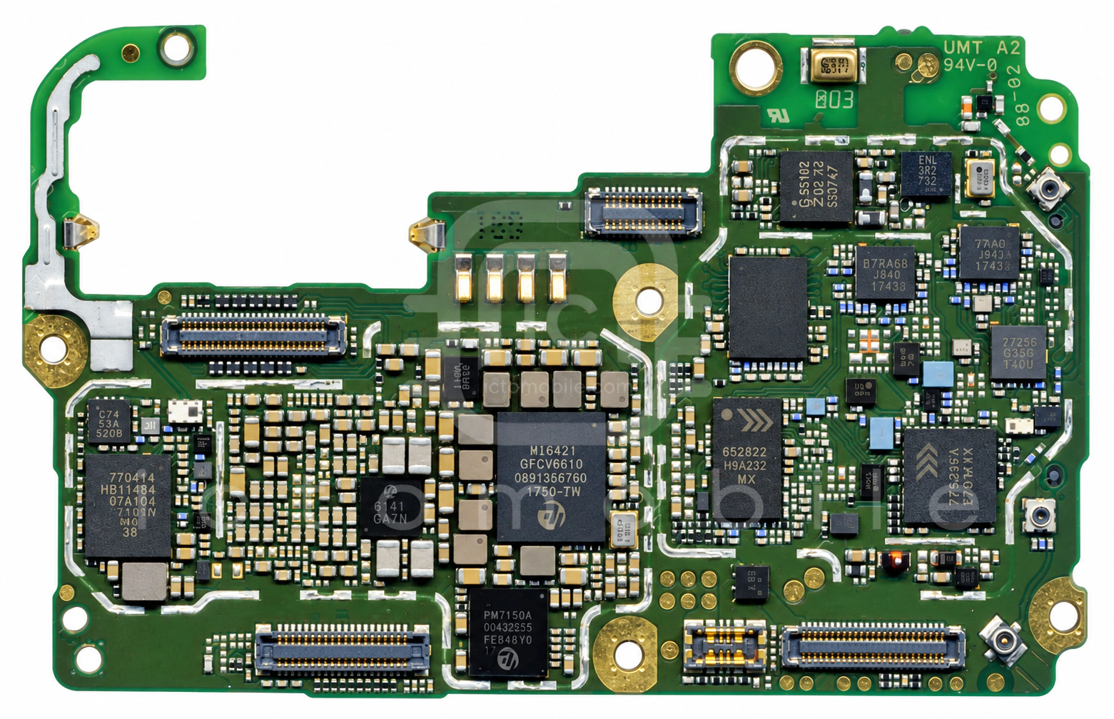

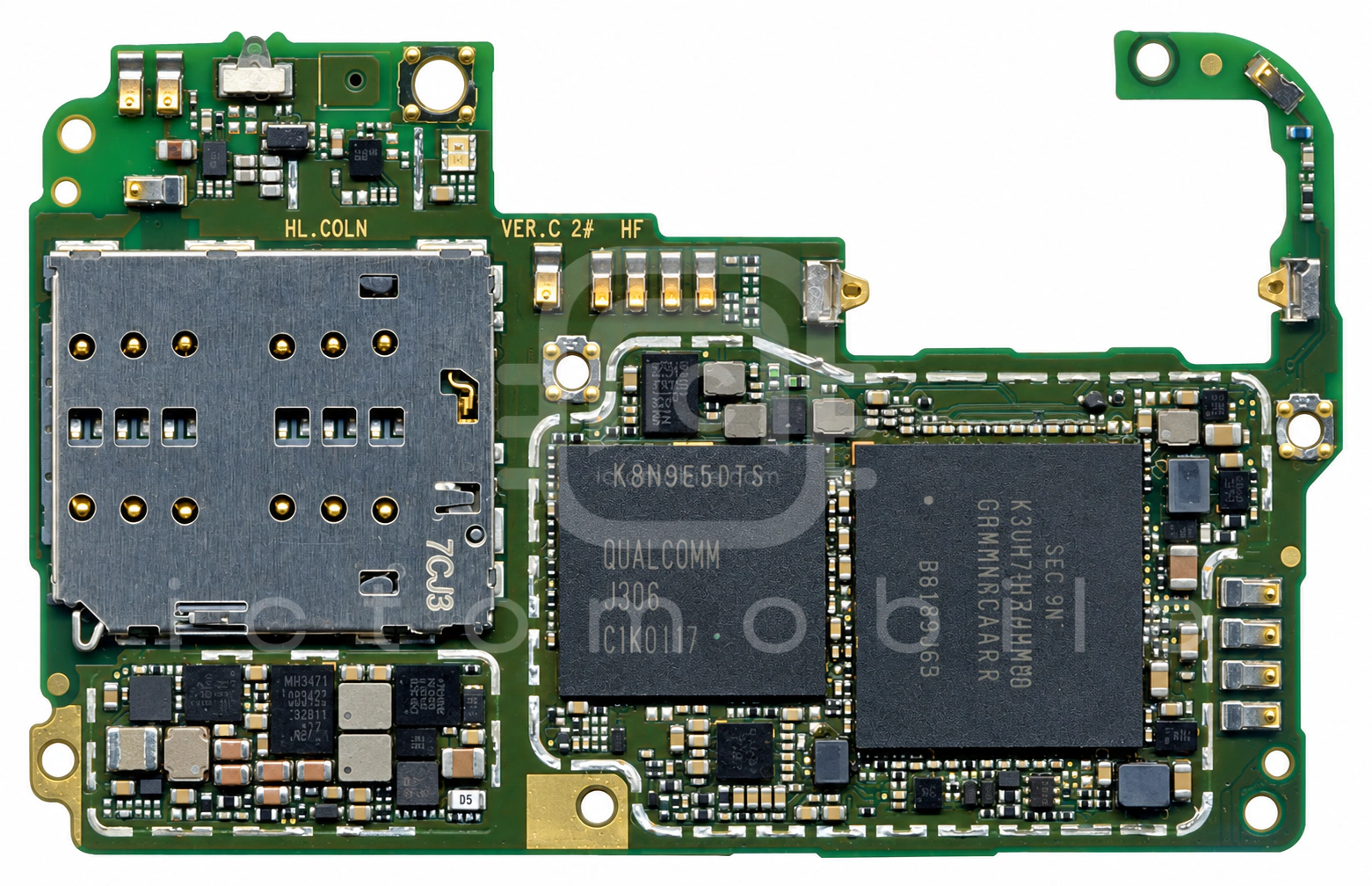

۱Hi6423GWCV100تغذیه (PMU)Hisilicon←
۲LM36923HYFFRدرایور بک لایت LCDTexas Instruments←
۳H9HKNNNCRMMUDR-NMHحافظه RAMSkhynix←
۴Kirin 970 HI3670CPU بخش Application و BasebandHisilicon←
۵RT1711HWSCدرایور USB Type-CRichTek←
۶KLUCG4J1ED-B0C1حافظه UFS (هارد)Samsung semiconductor←
۷FPF2280BUCXمحافظ اضافه ولتاژON Semiconductor←
۸HI6523شارژHisilicon←
۹TAS2560آمپلی فایر صوتTexas Instruments←
۱۰LM3243APT (Average Power Tracking)Texas Instruments←
۱۱BMI160سنسور شتاب و ژیروسکوپ (Accelerometer and Gyroscope)Bosch←
۱۲PN551NFCNXP Semiconductors←
۱۳Hi6H02SV100Bآمپلی فایر کم نویز (LNA)Hisilicon←
۱۴Hi6H02SV100Bآمپلی فایر کم نویز (LNA)Hisilicon←
۱۵HI6363فرستنده و گیرنده رادیویی (RF Transceiver)Hisilicon←
۱۶HFQSWRBUA-423سوئیچ آنتن DiversityMurata←
۱۷RF5216Aماژول FEM (سوئیچ آنتن کلی + پاور آمپلی فایر GSM)RFMD←
۱۸RF5422پاور آمپلی فایر 3G و 4GQORVO←
۱۹Hi6421GFCV610تغذیه (PMU)Hisilicon←
۲۰HI6403Codec صوتHisilicon←
۲۱ISL91110کانورتر ولتاژ (DC/DC Voltage Converter)Intersil←
۲۲Hi6422GWCV310تغذیه (PMU)Hisilicon←
۲۳BGA825L6SE6327آمپلی فایر GPSInfineon←
۲۴Hi1102بلوتوث و وای فای (BT & WIFI)Hisilicon←
