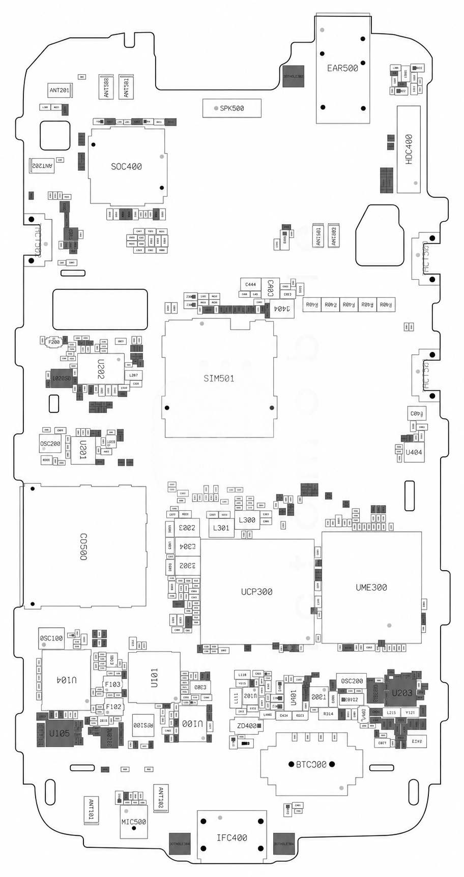

عکس اصلی برد نمایش داده شده است. جای شماره‌ها روی این عکس هنوز تأیید نشده است؛ اطلاعات قطعات در فهرست پایین موجود است.
۲۶ موقعیت از ۲۶ موقعیت
۱SFH881PA002فیلتر RFنامعلوم←
۲SFWG42MB002فیلتر RFWISOL←
۳SAYRF1G95HJ0F0Aفیلتر RFMurata←
۴RP507Kکانورتر ولتاژ (DC/DC Voltage Converter)RICOH electronics devices division←
۵AON2707ترانزیستور MosfetAlpha & Omega Semiconductor←
۶ET3158Aسوئیچ بار (Load Switch)Wuxi Etek Microelectronics Co←
۷SC7715ACPU بخش Application و BasebandSpreadtrum←
۸RP103K331Dرگولاتور ولتاژ LDORICOH electronics devices division←
۹RT4502GQWدرایور بک لایت LCDRichTek←
۱۰PESD5V0X1UALDدیود محافظ ولتاژ TVSNXP Semiconductors←
۱۱BCM4343SKUBGبلوتوث، وای فای (wifi) و رادیو FMBroadcom←
۱۲BCM47520IUB2GGPSBroadcom←
۱۳K2HHTRسنسور شتاب (Accelerometer)STMicroelectronics←
۱۴SFHG89DA002فیلتر مسیر GPSنامعلوم←
۱۵KMN5X000ZM-B209حافظه eMCP (هارد)Samsung semiconductor←
۱۶SR3131Bفرستنده و گیرنده رادیویی (RF Transceiver)Spreadtrum←
۱۷SKY77585-11ماژول FEM (سوئیچ آنتن کلی + پاور آمپلی فایر GSM)Skyworks Solutions Inc←
۱۸RT8973AWSCدرایور USB و شارژRichTek←
۱۹SFX897UZ102فیلتر RFWISOL←
۲۰SKY77758-2پاور آمپلی فایر 3GSkyworks Solutions Inc←
۲۱PTVS26VS1URدیود محافظ ولتاژ TVSNexperia←
۲۲PESD5V0F1BLدیود محافظ ولتاژ TVSNexperia←
۲۳PESD5V0S1BLDدیود محافظ ولتاژ TVSNexperia←
۲۴PESD5V0S1BLDدیود محافظ ولتاژ TVSNexperia←
۲۵PESD5V0S1BLDدیود محافظ ولتاژ TVSNexperia←
۲۶NCS2300MUTBGDetector جک هدفونON Semiconductor←
