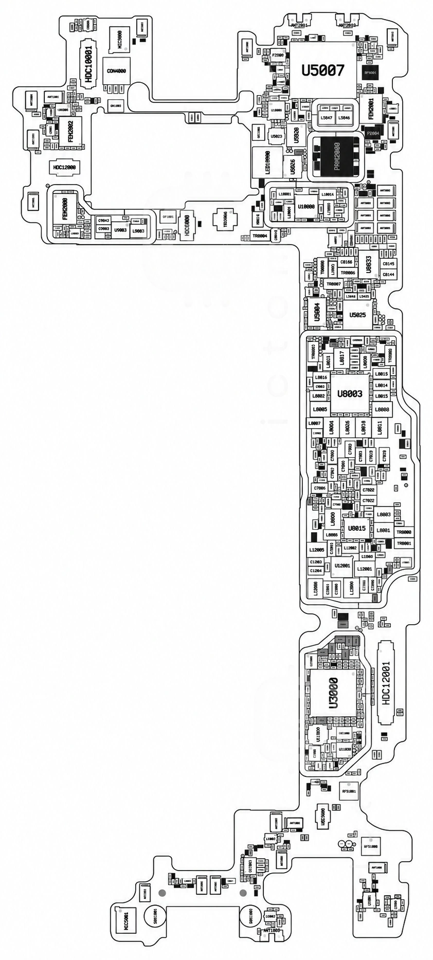

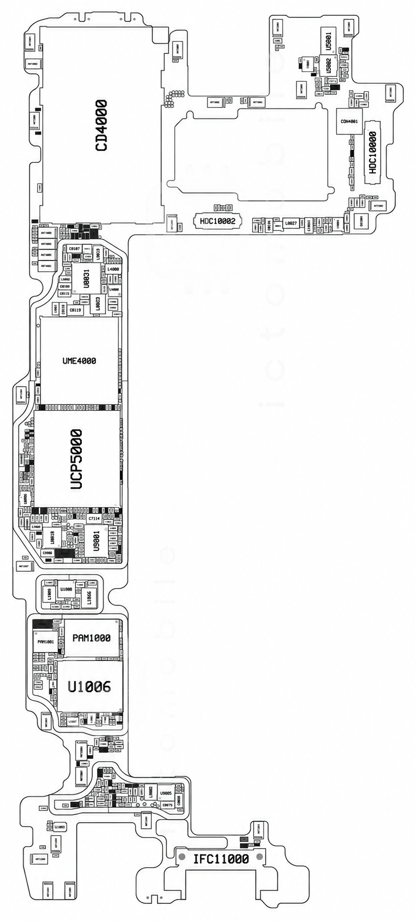

Samsung Galaxy S10e (SM-G970N)
SM-G970N
۵۱ موقعیت از ۵۱ موقعیت
۱TPS612592YFFRکانورتر ولتاژ (DC/DC Voltage Converter)Texas Instruments←
۲AH1897Sسنسور مغناطیسی اثر هال (Hall Effect)DIODES←
۳AFEM-9100ماژول FEM باندهای 3G و 4G (سوئیچ آنتن + پاور آمپلی فایر)Avago←
۴SKY77365-11پاور آمپلی فایر GSMSkyworks Solutions Inc←
۵LMTWDVFA-J51ماژول FEM باندهای 3G و 4G (سوئیچ آنتن + پاور آمپلی فایر)Murata←
۶CS47L93Codec صوتCirrus Logic←
۷EXYNOS 9820CPU بخش Application و BasebandSamsung semiconductor←
۸KLUDG4U1EA-B0C1حافظه UFS (هارد)Samsung semiconductor←
۹TCS34077سنسور نور محیط (ALS)نامعلوم←
۱۰TMD49103سنسور مجاورت (Proximity)AMS - Austriamicrosystems←
۱۱MAX77705Cدرایور USB، شارژ، درایور LED فلاش دوربین و درایور ویبراتورMaxim←
۱۲S2ABB02کانورتر ولتاژ (DC/DC Voltage Converter)Samsung semiconductor←
۱۳RB520G-30دیود شاتکیROHM←
۱۴DG2730DNسوئیچ آنالوگ DPDTVishay Siliconix←
۱۵RB520G-30دیود شاتکیROHM←
۱۶FPF3788UCXسوئیچ بار (Load Switch)Fairchild Semiconductor←
۱۷S5M7600X01-7330EPT (Envelope Power Tracker)Samsung semiconductor←
۱۸BGS12SN6سوئیچ آنالوگ SPDTInfineon←
۱۹SFHG17AA002فیلتر RFنامعلوم←
۲۰SFWG52DBB02فیلتر RFWISOL←
۲۱CS35L40آمپلی فایر صوتCirrus Logic←
۲۲S2MPB03X01‐6030تغذیه دوربینSamsung semiconductor←
۲۳S2MPS20تغذیه بخش ApplicationSamsung semiconductor←
۲۴S2MPS19X01-6030تغذیه بخش ApplicationSamsung semiconductor←
۲۵SEN82LBNFCSamsung semiconductor←
۲۶ET51518YBرگولاتور ولتاژ LDOWuxi Etek Microelectronics Co←
۲۷P9320Sشارژ بی سیمIDT - Integrated Device Technology←
۲۸S2MIS01سوئیچ آنالوگSamsung semiconductor←
۲۹AH1897Sسنسور مغناطیسی اثر هال (Hall Effect)DIODES←
۳۰CS35L40آمپلی فایر صوتCirrus Logic←
۳۱S2MPB02تغذیه (PMU)Samsung semiconductor←
۳۲LPS22HHسنسور فشار جو (Barometer)STMicroelectronics←
۳۳HFQRX4WJB-409سوئیچ آنتن DiversityMurata←
۳۴HFQRX4WJB-409سوئیچ آنتن DiversityMurata←
۳۵LSM6DSOسنسور شتاب و ژیروسکوپ (Accelerometer and Gyroscope)STMicroelectronics←
۳۶SFWG52DBB02فیلتر RFWISOL←
۳۷TCS34077سنسور نور محیط (ALS)نامعلوم←
۳۸HFQRX4WJB-361سوئیچ آنتن DiversityMurata←
۳۹BCM47752KLB1GGPS و هاب سنسور (Sensor HUB)Broadcom←
۴۰SHANNON5500-LTEفرستنده و گیرنده رادیویی (RF Transceiver)Samsung semiconductor←
۴۱RTC6213Nرادیو FMRichWave←
۴۲SX9330Lسنسور GRIP/SARنامعلوم←
۴۳QM13021تیونر آنتن RFQORVO←
۴۴SWB-E43بلوتوث و وای فای (BT & WIFI)Samsung semiconductor←
۴۵AK09918Cسنسور مغناطیسی قطب نما (Compass)AKM←
۴۶BGA824N6Sآمپلی فایر GPSInfineon←
۴۷STM32G071E8YمیکروکنترلرSTMicroelectronics←
۴۸AP7346D-3318FS6-7رگولاتور ولتاژ LDODIODES←
۴۹S2DOS05تغذیه صفحه نمایش و صفحه لمسی (تاچ)Samsung semiconductor←
۵۰NCX2200GMمقایسه کننده ولتاژ (Voltage Comparator)NXP Semiconductors←
۵۱FC8080Digital Terrestrial Multimedia BroadcastFCI - FlipChip International←
