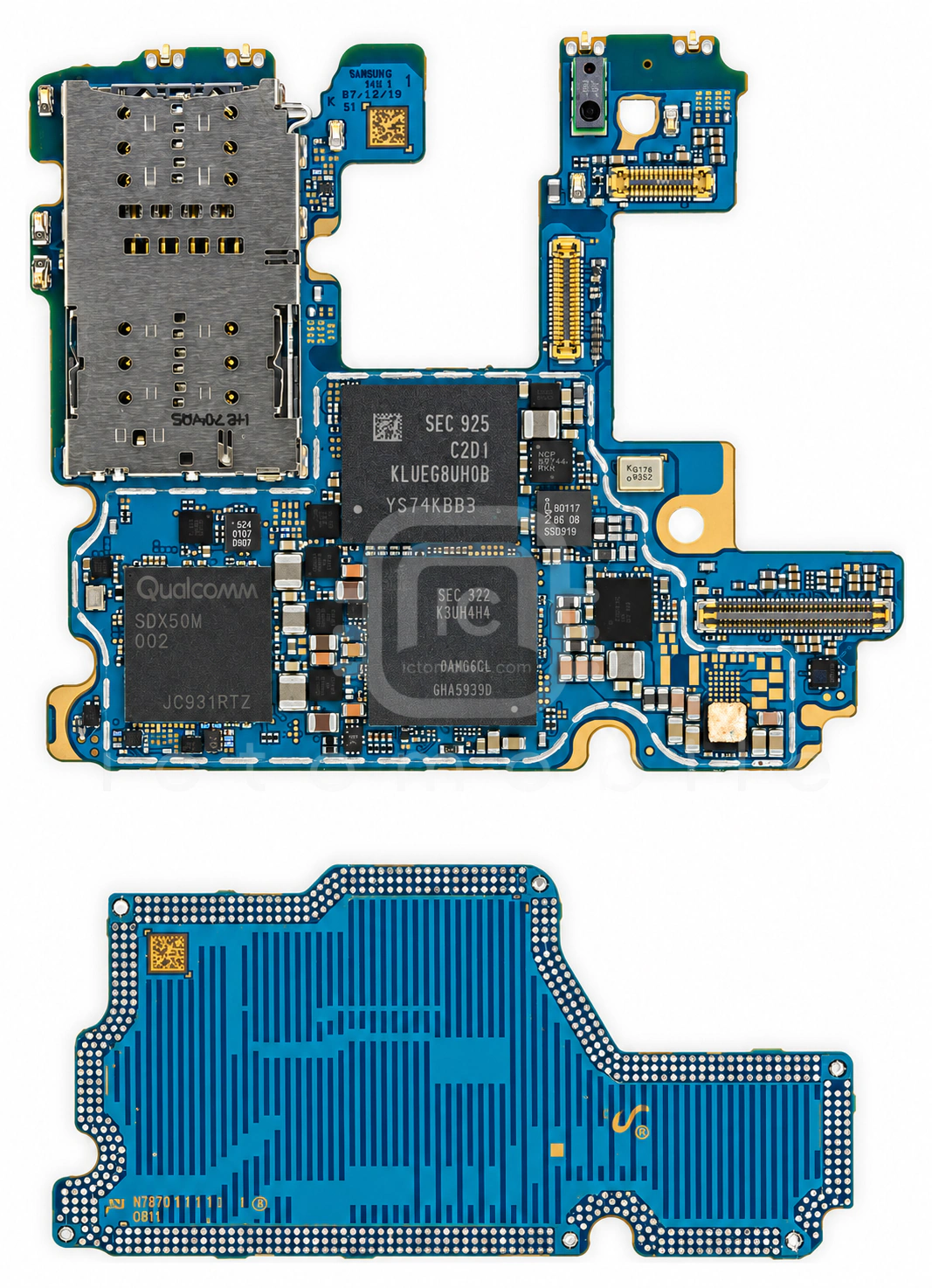

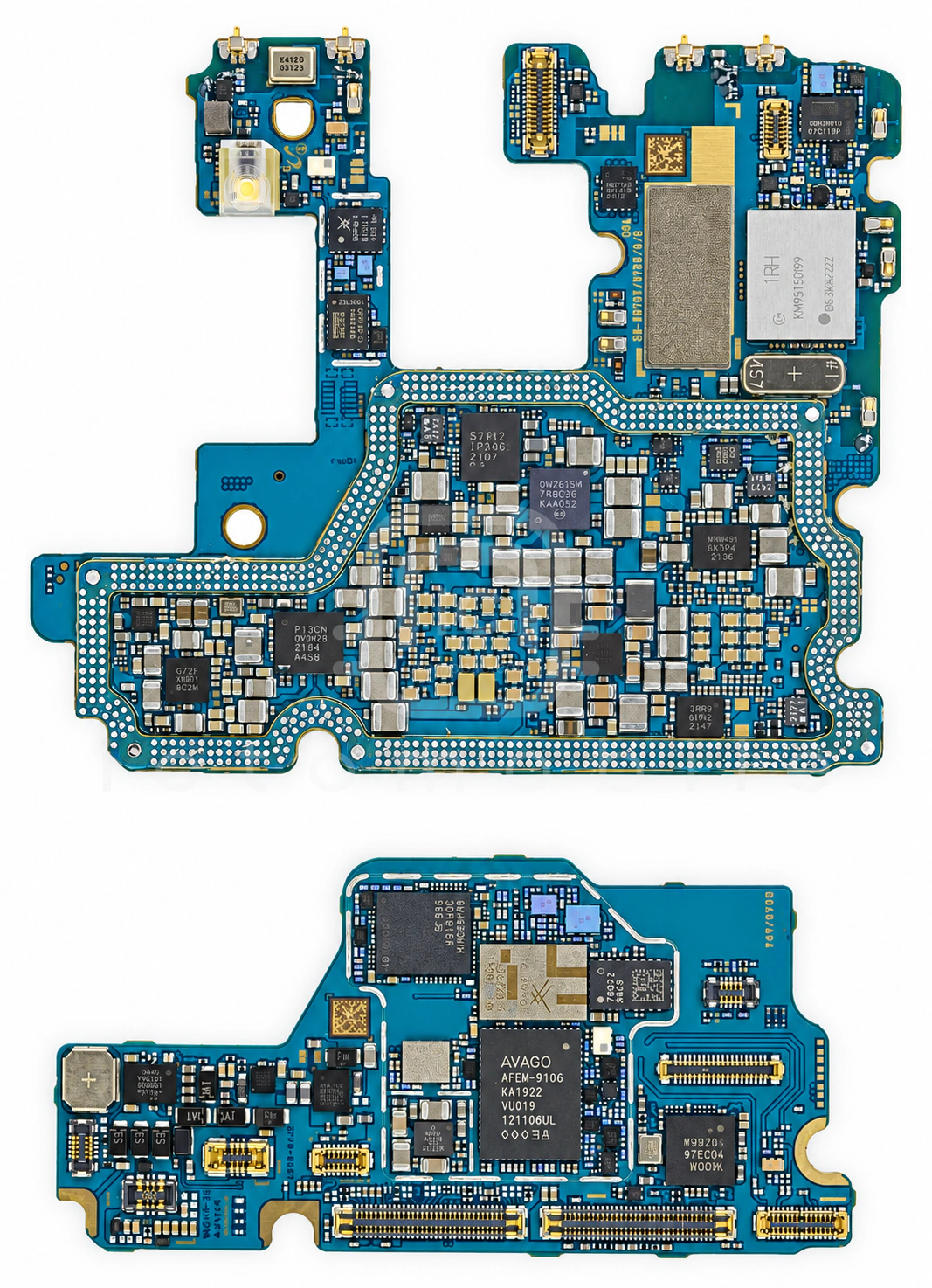

۱KLUEG8UHDB-C2D1حافظه UFS (هارد)Samsung semiconductor←
۲CS35L40آمپلی فایر صوتCirrus Logic←
۳K3UHAHA0AM-AGCLحافظه RAMSamsung semiconductor←
۴LSM6DSOسنسور شتاب و ژیروسکوپ (Accelerometer and Gyroscope)STMicroelectronics←
۵CS40L25درایور ویبراتورCirrus Logic←
۶SDR8150فرستنده و گیرنده رادیویی (RF Transceiver) و GPSQUALCOMM Incorporated←
۷NCP59744تغذیه (PMU)ON Semiconductor←
۸W9020درایور S PenWACOM←
۹FPF3188AUCXمحافظ اضافه ولتاژON Semiconductor←
۱۰DG2730DNسوئیچ آنالوگ DPDTVishay Siliconix←
۱۱P9320Sشارژ بی سیمIDT - Integrated Device Technology←
۱۲SDX50MCPU بخش BasebandQUALCOMM Incorporated←
۱۳QET5100ردیاب پوش توان (EPT)QUALCOMM Incorporated←
۱۴PM8150تغذیه (PMU)QUALCOMM Incorporated←
۱۵PMX50تغذیه بخش BasebandQUALCOMM Incorporated←
۱۶MAX77705Cدرایور USB، شارژ، درایور LED فلاش دوربین و درایور ویبراتورMaxim←
۱۷QM78042ماژول FEM باندهای 3G و 4G (سوئیچ آنتن + پاور آمپلی فایر)QUALCOMM Incorporated←
۱۸WCD9341Codec صوتQUALCOMM Incorporated←
۱۹AFEM-9106ماژول FEM باندهای 3G و 4G و 5G (سوئیچ آنتن + پاور آمپلی فایر)Avago←
۲۰SKY13716-11سوئیچ آنتن DiversitySkyworks Solutions Inc←
۲۱S2DOS05تغذیه صفحه نمایش و صفحه لمسی (تاچ)Samsung semiconductor←
۲۲STM32G071E8YمیکروکنترلرSTMicroelectronics←
۲۳SKY78160-51آمپلی فایر کم نویز (LNA)Skyworks Solutions Inc←
۲۴SWB-E43بلوتوث و وای فای (BT & WIFI)Samsung semiconductor←
۲۵CS35L40آمپلی فایر صوتCirrus Logic←
۲۶PM8005تغذیه (PMU)QUALCOMM Incorporated←
۲۷SKY77365-11پاور آمپلی فایر GSMSkyworks Solutions Inc←
۲۸PN80T17NFCNXP Semiconductors←
۲۹PM8150Cتغذیه بخش ApplicationQUALCOMM Incorporated←
۳۰QDM3870ماژول FEM باندهای 3G و 4G (سوئیچ آنتن + پاور آمپلی فایر)QUALCOMM Incorporated←
۳۱QDM3870ماژول FEM باندهای 3G و 4G (سوئیچ آنتن + پاور آمپلی فایر)QUALCOMM Incorporated←
۳۲Snapdragon 855 SM8150CPU بخش Application و BasebandQUALCOMM Incorporated←
۳۳PCAL6524IO ExpanderNXP Semiconductors←
۳۴S2MPB02تغذیه (PMU)Samsung semiconductor←
