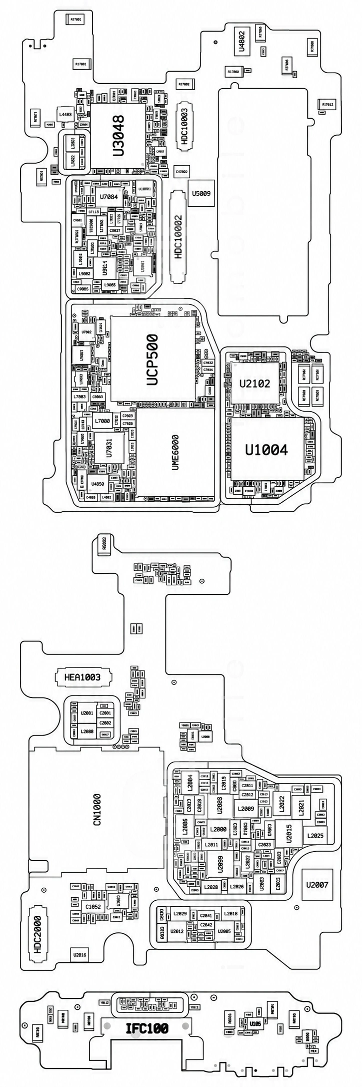

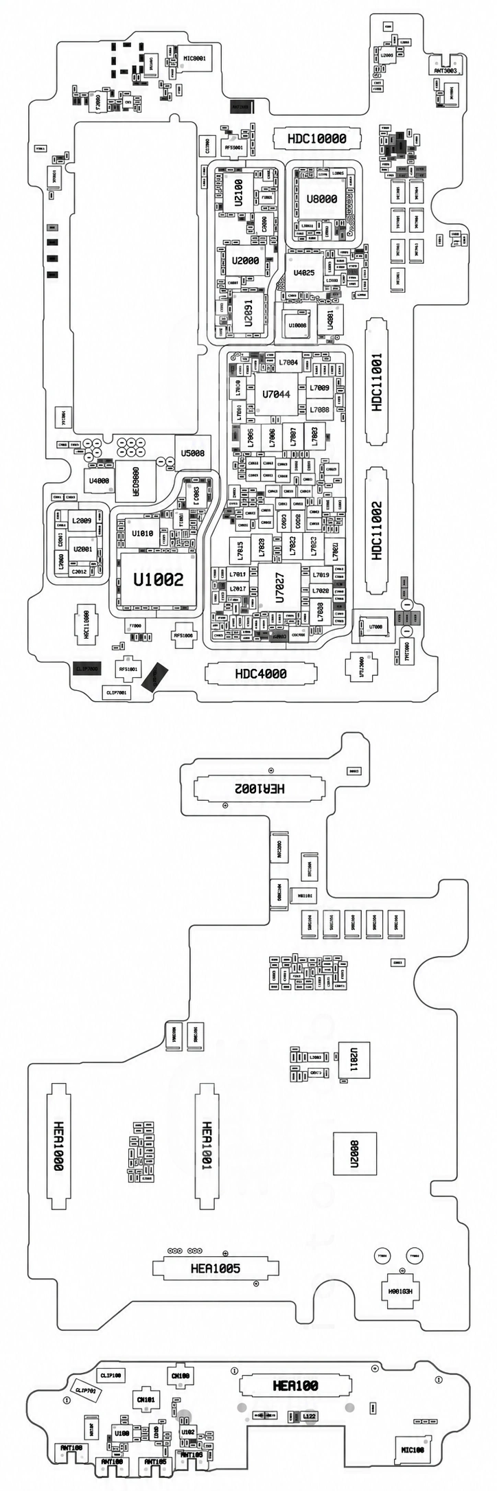

۶۲ موقعیت از ۶۲ موقعیت
۱QET5100EPT (Envelope Power Tracker)QUALCOMM Incorporated←
۲PM8150Cتغذیه بخش ApplicationQUALCOMM Incorporated←
۳FSA644BUCXسوئیچ آنالوگ SPDTON Semiconductor←
۴SFWG52DBB02فیلتر RFWISOL←
۵SEN82LBNFCSamsung semiconductor←
۶WCD9341Codec صوتQUALCOMM Incorporated←
۷BGU8019Wآمپلی فایر GPSNXP Semiconductors←
۸QM13146سوئیچ آنتنQORVO←
۹SFHG17AA002فیلتر RFنامعلوم←
۱۰QDM3870ماژول FEM باندهای 3G و 4G (سوئیچ آنتن + پاور آمپلی فایر)QUALCOMM Incorporated←
۱۱QLN4650آمپلی فایر کم نویز (LNA)QORVO←
۱۲QDM3870ماژول FEM باندهای 3G و 4G (سوئیچ آنتن + پاور آمپلی فایر)QUALCOMM Incorporated←
۱۳SKY13716-11سوئیچ آنتن DiversitySkyworks Solutions Inc←
۱۴LSM6DSOسنسور شتاب و ژیروسکوپ (Accelerometer and Gyroscope)STMicroelectronics←
۱۵SKY77365-11پاور آمپلی فایر GSMSkyworks Solutions Inc←
۱۶SKY78160-51آمپلی فایر کم نویز (LNA)Skyworks Solutions Inc←
۱۷PM8150تغذیه (PMU)QUALCOMM Incorporated←
۱۸NCP03WF104F05RLمقاومت NTC 100KMurata←
۱۹BGS12SN6سوئیچ آنالوگ SPDTInfineon←
۲۰CS35L40آمپلی فایر صوتCirrus Logic←
۲۱CS40L25درایور ویبراتورCirrus Logic←
۲۲S2DOS04تغذیه صفحه نمایش و صفحه لمسی (تاچ)Samsung semiconductor←
۲۳S2DOS05تغذیه صفحه نمایش و صفحه لمسی (تاچ)Samsung semiconductor←
۲۴S2MPB02تغذیه (PMU)Samsung semiconductor←
۲۵S2MPB02تغذیه (PMU)Samsung semiconductor←
۲۶FSA644BUCXسوئیچ آنالوگ SPDTON Semiconductor←
۲۷K3UHAHA0AM-AGCLحافظه RAMSamsung semiconductor←
۲۸CS35L40آمپلی فایر صوتCirrus Logic←
۲۹SFWG52DBB02فیلتر RFWISOL←
۳۰FPF3788UCXسوئیچ بار (Load Switch)Fairchild Semiconductor←
۳۱ES45D3HPدیود محافظ ولتاژ TVSنامعلوم←
۳۲MAX77705Fدرایور USB، شارژ، درایور LED فلاش دوربین و درایور ویبراتورMaxim←
۳۳KLUFG8RHDA-B2D1حافظه UFS (هارد)Samsung semiconductor←
۳۴RB520G-30دیود شاتکیROHM←
۳۵FAN48618BUC53Xکانورتر ولتاژ (DC/DC Voltage Converter)ON Semiconductor←
۳۶NCP153MX330180TCGرگولاتور ولتاژ LDOON Semiconductor←
۳۷SDR8150فرستنده و گیرنده رادیویی (RF Transceiver) و GPSQUALCOMM Incorporated←
۳۸PMZB290UNترانزیستور MosfetNexperia←
۳۹AP7341D-18FS4-7R-71رگولاتور ولتاژ LDODIODES←
۴۰SFHG89XA402فیلتر مسیر GPSنامعلوم←
۴۱PCAL6524IO ExpanderNXP Semiconductors←
۴۲STM32G071E8YمیکروکنترلرSTMicroelectronics←
۴۳ST33G1M2STL9ENJ0میکروکنترلرSTMicroelectronics←
۴۴S2MIS01سوئیچ آنالوگSamsung semiconductor←
۴۵P9320Sشارژ بی سیمIDT - Integrated Device Technology←
۴۶PESD12VV1BLدیود محافظ ولتاژ TVSNexperia←
۴۷74AUP1G157GMمالتی پلکسر (MultiPlexer)Nexperia←
۴۸DEA162690LT-5051B1فیلتر RFTDK-EPC←
۴۹BCM4375بلوتوث و وای فای (BT & WIFI)Broadcom←
۵۰LPS22HHسنسور فشار جو (Barometer)STMicroelectronics←
۵۱74AUP1G157GMمالتی پلکسر (MultiPlexer)Nexperia←
۵۲PESD12VV1BLدیود محافظ ولتاژ TVSNexperia←
۵۳Snapdragon 855 SM8150CPU بخش Application و BasebandQUALCOMM Incorporated←
۵۴S-5718CCSLZ-I4T1Uسنسور مغناطیسی اثر هال (Hall Effect)Seiko Instruments←
۵۵DG2730DNسوئیچ آنالوگ DPDTVishay Siliconix←
۵۶QM78062ماژول FEM باندهای 3G و 4G (سوئیچ آنتن + پاور آمپلی فایر)QORVO←
۵۷RB520G-30دیود شاتکیROHM←
۵۸NCP03WF104F05RLمقاومت NTC 100KMurata←
۵۹NCP03WF104F05RLمقاومت NTC 100KMurata←
۶۰NCP03WF104F05RLمقاومت NTC 100KMurata←
۶۱NCP03WF104F05RLمقاومت NTC 100KMurata←
۶۲S2MPB03X01‐6030تغذیه دوربینSamsung semiconductor←
