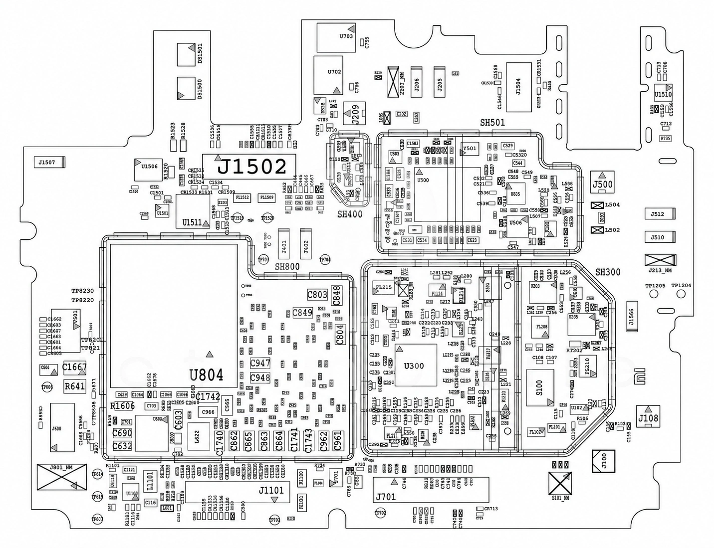

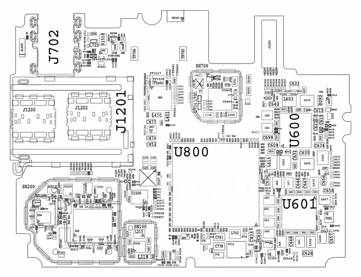

۶۴ موقعیت از ۶۴ موقعیت
۱PMI8994تغذیه و شارژQUALCOMM Incorporated←
۲PM8996تغذیه بخش ApplicationQUALCOMM Incorporated←
۳RP115L171B5-E2رگولاتور ولتاژ LDORICOH electronics devices division←
۴AKM8789سنسور مغناطیسی اثر هال (Hall Effect)AKM←
۵TFA9890Aآمپلی فایر صوتNXP Semiconductors←
۶WCD9335Codec صوتQUALCOMM Incorporated←
۷LSM6DS3سنسور شتاب و ژیروسکوپ (Accelerometer and Gyroscope)STMicroelectronics←
۸QFE3100EPT (Envelope Power Tracker)QUALCOMM Incorporated←
۹DRV2604LYZFRدرایور ویبراتورTexas Instruments←
۱۰PCA9410Aکانورتر ولتاژ (DC/DC Voltage Converter)NXP Semiconductors←
۱۱PN66TNFCNXP Semiconductors←
۱۲EMIF02-SPK03F2فیلتر EMI و محافظ ESDSTMicroelectronics←
۱۳Si8800EDBترانزیستور MosfetVishay Siliconix←
۱۴EMIF02-MIC03F2فیلتر EMI و محافظ ESDSTMicroelectronics←
۱۵EMIF02-MIC03F2فیلتر EMI و محافظ ESDSTMicroelectronics←
۱۶SAYFH836MBC0F0Aسوئیچ آنتنMurata←
۱۷D6PF1G960M3B9فیلتر RFTAIYO YUDEN←
۱۸D5DA942M5K2G6سوئیچ آنتنTAIYO YUDEN←
۱۹DEA202025LT-5052C1فیلتر RFTDK-EPC←
۲۰SKY77646-51پاور آمپلی فایر GSM و 3G و 4GSkyworks Solutions Inc←
۲۱RF7940پاور آمپلی فایر 3GRFMD←
۲۲ACFM-2013سوئیچ آنتن 3G و 4GAvago←
۲۳SAFEA2G35MH0F0Aفیلتر RFMurata←
۲۴MSM8996CPU بخش Application و BasebandQUALCOMM Incorporated←
۲۵AK09915سنسور مغناطیسی قطب نما (Compass)AKM←
۲۶MDFEJHFB-088سوئیچ آنتن بلوتوث و وای فای (wifi)Murata←
۲۷MDFE2QFB-091سوئیچ آنتن بلوتوث و وای فای (wifi)Murata←
۲۸885033فیلتر مسیر آنتن بلوتوث و وای فای (wifi)QORVO←
۲۹TFSC06054125-2120A1کوپلر RFTDK-EPC←
۳۰QCA6164Aبلوتوث و وای فای (BT & WIFI)QUALCOMM Incorporated←
۳۱TCR5AM11رگولاتور ولتاژ LDOToshiba Semiconductor←
۳۲LP5907UVX-3.2رگولاتور ولتاژ LDOTexas Instruments←
۳۳SAFFB1G56KB0F0Aفیلتر مسیر GPSنامعلوم←
۳۴BGU8019Wآمپلی فایر GPSNXP Semiconductors←
۳۵EMIF02-MIC03F2فیلتر EMI و محافظ ESDSTMicroelectronics←
۳۶BMP285سنسور فشار جو (Barometer)Bosch←
۳۷ICG-20660Lسنسور شتاب و ژیروسکوپ (Accelerometer and Gyroscope)InvenSense←
۳۸TCR5AM11رگولاتور ولتاژ LDOToshiba Semiconductor←
۳۹THGLF1G9D8KBASGحافظه UFS (هارد)Toshiba Semiconductor←
۴۰SMB1351شارژQUALCOMM Incorporated←
۴۱TPS61098DSEرگولاتور ولتاژ LDOTexas Instruments←
۴۲LP5562درایور RGB LEDTexas Instruments←
۴۳DPX202700DT-4053A4سوئیچ آنتنTDK-EPC←
۴۴SAFFB1G56KB0F0Aفیلتر مسیر GPSنامعلوم←
۴۵SAWFD1G84AA0F0Aفیلتر RFMurata←
۴۶WTR3925فرستنده و گیرنده رادیویی (RF Transceiver)QUALCOMM Incorporated←
۴۷SAWFD1G90KE0F0Aفیلتر RFنامعلوم←
۴۸SAFFB1G84AB0F0Aفیلتر RFنامعلوم←
۴۹885049فیلتر RFQORVO←
۵۰885049فیلتر RFQORVO←
۵۱SAFEA1G90MA0F0Aفیلتر RFMurata←
۵۲BGS16MN14سوئیچ آنتنInfineon←
۵۳TQQ0041Eفیلتر RFQORVO←
۵۴SAFFB2G65AA0F0Aفیلتر RFMurata←
۵۵TQQ0041Eفیلتر RFQORVO←
۵۶RF7941پاور آمپلی فایر 4GRFMD←
۵۷RF1628TR3سوئیچ SP3TQORVO←
۵۸TQQ0041Eفیلتر RFQORVO←
۵۹ACPM-9407پاور آمپلی فایر 4GAvago←
۶۰SAYFH2G53BC0F0Aفیلتر RFنامعلوم←
۶۱SKY13492سوئیچ آنتن اصلیSkyworks Solutions Inc←
۶۲HHM22106B1کوپلر RFTDK-EPC←
۶۳DEA162690LT-5051B1فیلتر RFTDK-EPC←
۶۴LDB181G6BAA2A002بالون رادیویی (RF Balun)Murata←
