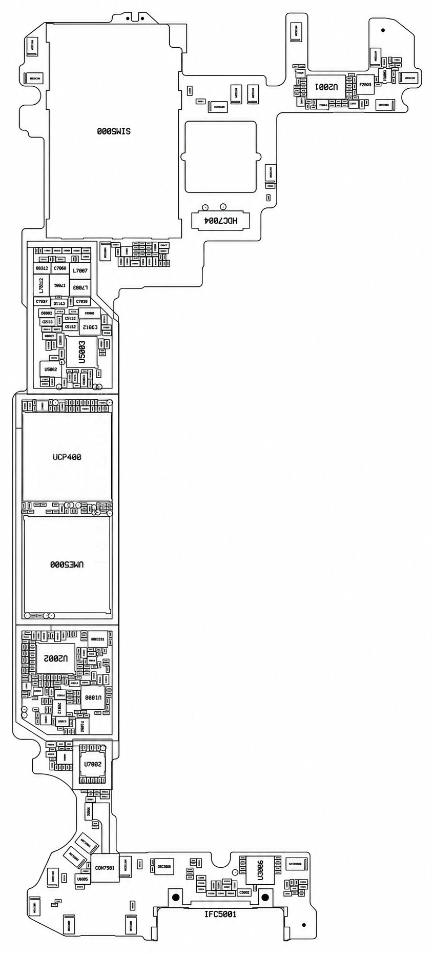

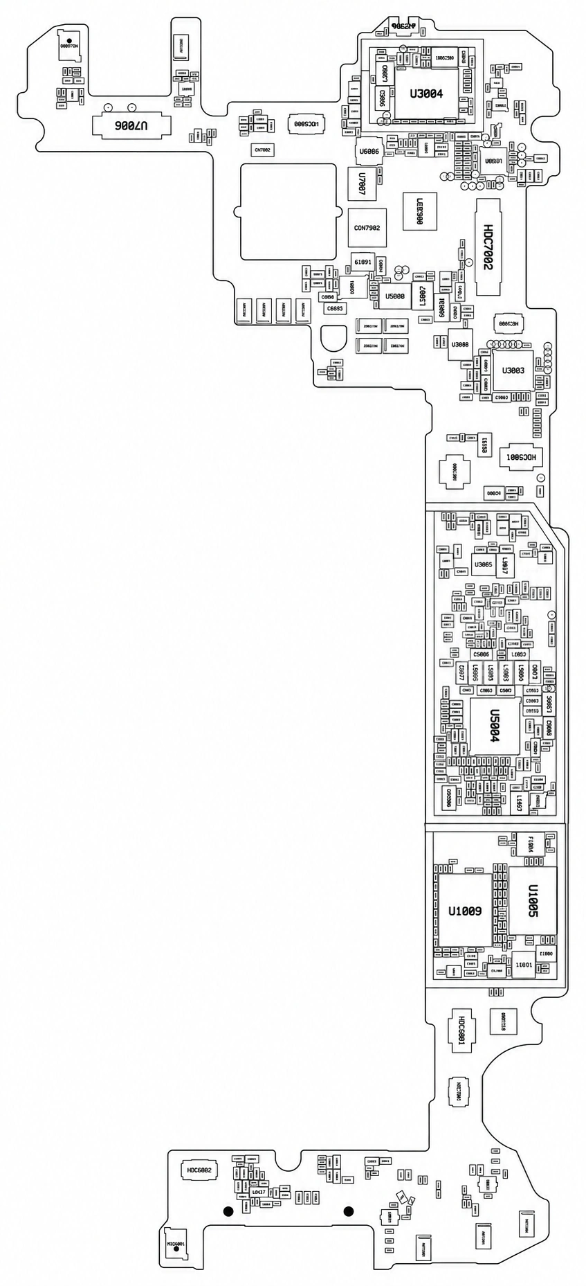

Samsung Galaxy A3 2017 (SM-A320Y)
SM-A320Y
۵۴ موقعیت از ۵۴ موقعیت
۱B9839سوئیچ آنتن Diversityنامعلوم←
۲DPX252690DT-5325A1Kسوئیچ آنتن DiversityTDK-EPC←
۳SFML7E0H001سوئیچ آنتن DiversityWISOL←
۴AP7342D-1828FS6-7رگولاتور ولتاژ LDODIODES←
۵STOD34JRتغذیه صفحه نمایش و صفحه لمسی (تاچ)STMicroelectronics←
۶S2MU004-4درایور USB و شارژSamsung semiconductor←
۷ET9539محافظ اضافه ولتاژWuxi Etek Microelectronics Co←
۸2SK3541ترانزیستور MosfetROHM←
۹K4E6E304EB-AGCFحافظه RAMSamsung semiconductor←
۱۰Exynos 7 Octa 7870CPU بخش Application و BasebandSamsung semiconductor←
۱۱KLMAG1JENB-B031حافظه eMMC (هارد)Samsung semiconductor←
۱۲S5M925DA01-L030فرستنده و گیرنده رادیویی (RF Transceiver) و GPSSamsung semiconductor←
۱۳SFHG89XA402فیلتر مسیر GPSنامعلوم←
۱۴BGU8M1آمپلی فایر کم نویز (LNA)NXP Semiconductors←
۱۵SFHG40AA002فیلتر RFWISOL←
۱۶WIPS33232-01ماژول FEM باندهای 3G و 4G (سوئیچ آنتن + پاور آمپلی فایر)WIPAM←
۱۷MXD8631Sسوئیچ SP3TMAXSCEND←
۱۸RD1305Bمحافظ ESDRFsemi←
۱۹A96T316AUدرایور کلیدهای لمسی (تاچ)ABOV←
۲۰S-5712CCDL1-I4T1Uسنسور مغناطیسی اثر هال (Hall Effect)Seiko Instruments←
۲۱SI4705-D50-GMرادیو FMSilicon Labs←
۲۲BGU6009آمپلی فایر GPSNXP Semiconductors←
۲۳MXD8629Sسوئیچ آنالوگ SPDTMAXSCEND←
۲۴AP7340D-18FS4-7رگولاتور ولتاژ LDODIODES←
۲۵AP7340D-33FS4-7رگولاتور ولتاژ LDODIODES←
۲۶QCA9377بلوتوث و وای فای (BT & WIFI)QUALCOMM Incorporated←
۲۷SAFEA2G45MB0F3Kفیلتر مسیر آنتن بلوتوث و وای فای (wifi)نامعلوم←
۲۸AK09916Cسنسور مغناطیسی قطب نما (Compass)AKM←
۲۹LPS25HBTRسنسور فشار جو (Barometer)STMicroelectronics←
۳۰K6DS3TRسنسور شتاب و ژیروسکوپ (Accelerometer and Gyroscope)STMicroelectronics←
۳۱RP115L301Dرگولاتور ولتاژ LDORICOH electronics devices division←
۳۲STM32F410TBY6TRهاب سنسور (Sensor HUB)STMicroelectronics←
۳۳TFA9896BUKآمپلی فایر صوتNXP Semiconductors←
۳۴RT8547درایور LED فلاش دوربینRichTek←
۳۵AP7340D-30FS4-7-71رگولاتور ولتاژ LDODIODES←
۳۶ISP7022MSTنامعلوم←
۳۷SEN81DSXS1-YT30NFCSamsung semiconductor←
۳۸S-5712CCDL1-I4T1Uسنسور مغناطیسی اثر هال (Hall Effect)Seiko Instruments←
۳۹AP7340D-18FS4-7رگولاتور ولتاژ LDODIODES←
۴۰AP7340D-18FS4-7رگولاتور ولتاژ LDODIODES←
۴۱NCP153MX330180TCGرگولاتور ولتاژ LDOON Semiconductor←
۴۲RT8010GQWکانورتر ولتاژ (DC/DC Voltage Converter)RichTek←
۴۳AP7341D-12FS4-7Rرگولاتور ولتاژ LDODIODES←
۴۴S2MPU05X01-6030تغذیه (PMU) و Codec صوتSamsung semiconductor←
۴۵S2ABA01X01-6030APT (Average Power Tracking)Samsung semiconductor←
۴۶LMDP2HGA-J12سوئیچ آنتننامعلوم←
۴۷D5224سوئیچ آنتن اصلینامعلوم←
۴۸WIPS115749-25پاور آمپلی فایر GSM و 3G و 4GWIPAM←
۴۹DPX202700DT-4162A1سوئیچ آنتنTDK-EPC←
۵۰DPX252690DT-5325A1Kسوئیچ آنتن DiversityTDK-EPC←
۵۱AP7340D-28FS4-7رگولاتور ولتاژ LDODIODES←
۵۲RF1694Bسوئیچ آنالوگ SPDTQORVO←
۵۳RF1694Bسوئیچ آنالوگ SPDTQORVO←
۵۴DPX105950DT-6016A1سوئیچ آنتن بلوتوث و وای فای (wifi)TDK-EPC←
