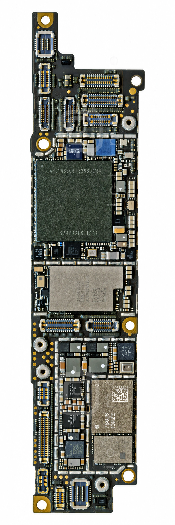

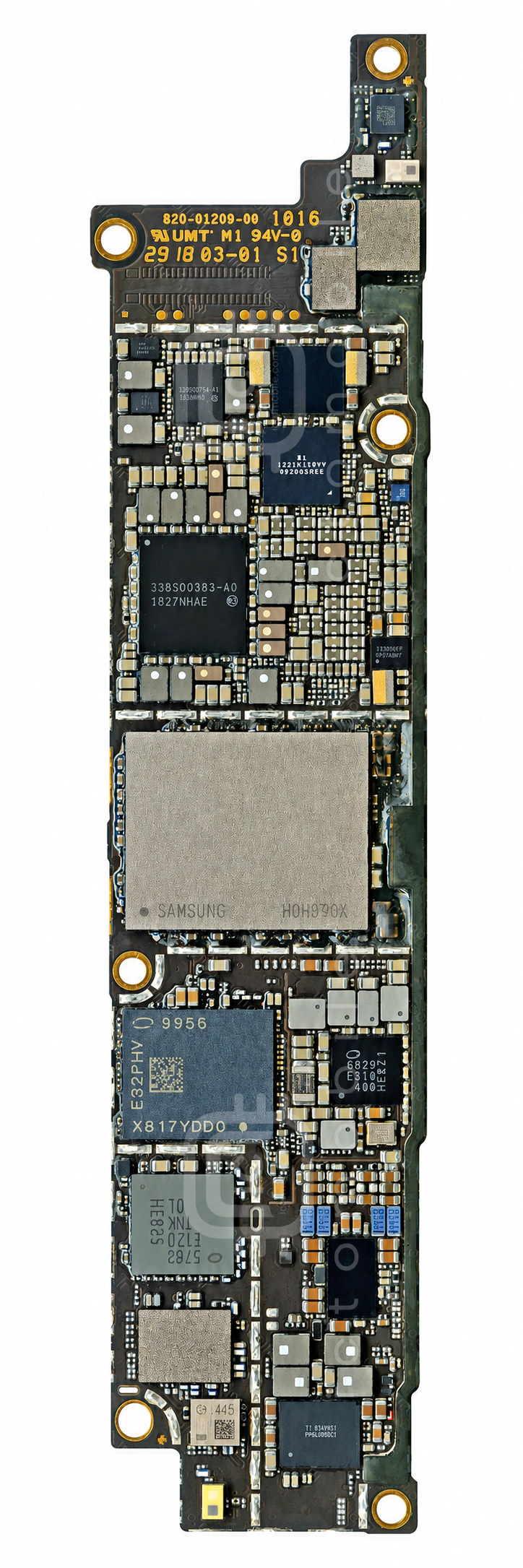

برد آیفون XR (A2108)
A2108
۴۱ موقعیت از ۴۱ موقعیت
۱338S00411 (CS35L27)آمپلی فایر صوتCirrus Logic←
۲TSB3243VC0428CHNA1حافظه Nand Flash (هارد)Toshiba Semiconductor←
۳SKY13765آمپلی فایر کم نویز (LNA)Skyworks Solutions Inc←
۴SKY13775سوئیچ آنتنSkyworks Solutions Inc←
۵LM3539A1درایور بک لایت LCDTexas Instruments←
۶SN61280Eکانورتر ولتاژ (DC/DC Voltage Converter)Texas Instruments←
۷PMB6829تغذیه بخش BasebandIntel←
۸SKY13768آمپلی فایر کم نویز (LNA)Skyworks Solutions Inc←
۹SCY9920175مقایسه کننده ولتاژ (Voltage Comparator)ON Semiconductor←
۱۰SKY78170ماژول FEM باندهای 3G و 4G (سوئیچ آنتن + پاور آمپلی فایر)Skyworks Solutions Inc←
۱۱BC59355A2شارژ بی سیمBroadcom←
۱۲CG8740AATدرایور USBCypress←
۱۳339S00580بلوتوث و وای فای (BT & WIFI)Universal Scientific Industrial←
۱۴SN2600B1شارژTexas Instruments←
۱۵338S00411 (CS35L27)آمپلی فایر صوتCirrus Logic←
۱۶LM35662درایور LED فلاش دوربینTexas Instruments←
۱۷338S00375-A1 (D2462A1)تغذیه دوربینDialog←
۱۸PMB5762-A2فرستنده و گیرنده رادیویی (RF Transceiver) و GPSIntel←
۱۹SN100VUK-B20148NFCNXP Semiconductors←
۲۰QM18099تیونر آنتن RFQORVO←
۲۱338S00383-A0 (D2542A0)تغذیه بخش ApplicationApple←
۲۲CAT24C08C4Aحافظه EEPROMON Semiconductor←
۲۳LM3539A1درایور بک لایت LCDTexas Instruments←
۲۴BMP284AAسنسور فشار جو (Barometer)Bosch←
۲۵ACFM-1312-AP1تریپلکسر (Triplexer)Avago←
۲۶STB601A0درایور دات پروژکتور (Dot Projector)STMicroelectronics←
۲۷FAN53740UCA1Xکانورتر ولتاژ (DC/DC Voltage Converter)ON Semiconductor←
۲۸A12 - APL1W81CPU بخش ApplicationTSMC←
۲۹X-Gold 756 PMB9955CPU بخش BasebandIntel←
۳۰HRPDAF091ماژول FEM باندهای 3G و 4G (سوئیچ آنتن + پاور آمپلی فایر)نامعلوم←
۳۱SKY65795آمپلی فایر GPSSkyworks Solutions Inc←
۳۲BMI282AAسنسور شتاب و ژیروسکوپ (Accelerometer and Gyroscope)Bosch←
۳۳QM81019Mردیاب پوش توان (EPT)QORVO←
۳۴CBTL1612A1درایور USB و شارژNXP Semiconductors←
۳۵TPS65730A0PYFFتغذیه صفحه نمایش و صفحه لمسی (تاچ)Texas Instruments←
۳۶338S00248(CS42L75)Codec صوتCirrus Logic←
۳۷338S00411 (CS35L27)آمپلی فایر صوتCirrus Logic←
۳۸STLNXA1L9YZ2حافظه EEPROMنامعلوم←
۳۹LM3566درایور LED فلاش دوربینTexas Instruments←
۴۰QM18099تیونر آنتن RFQORVO←
۴۱AFEM-8092-AP1ماژول FEM باندهای 3G و 4G (سوئیچ آنتن + پاور آمپلی فایر)Avago←
