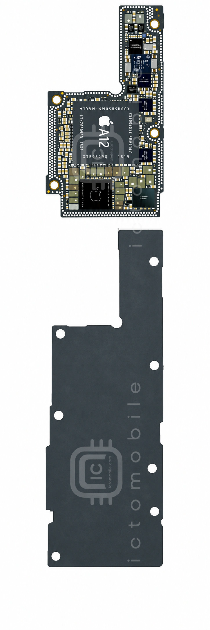

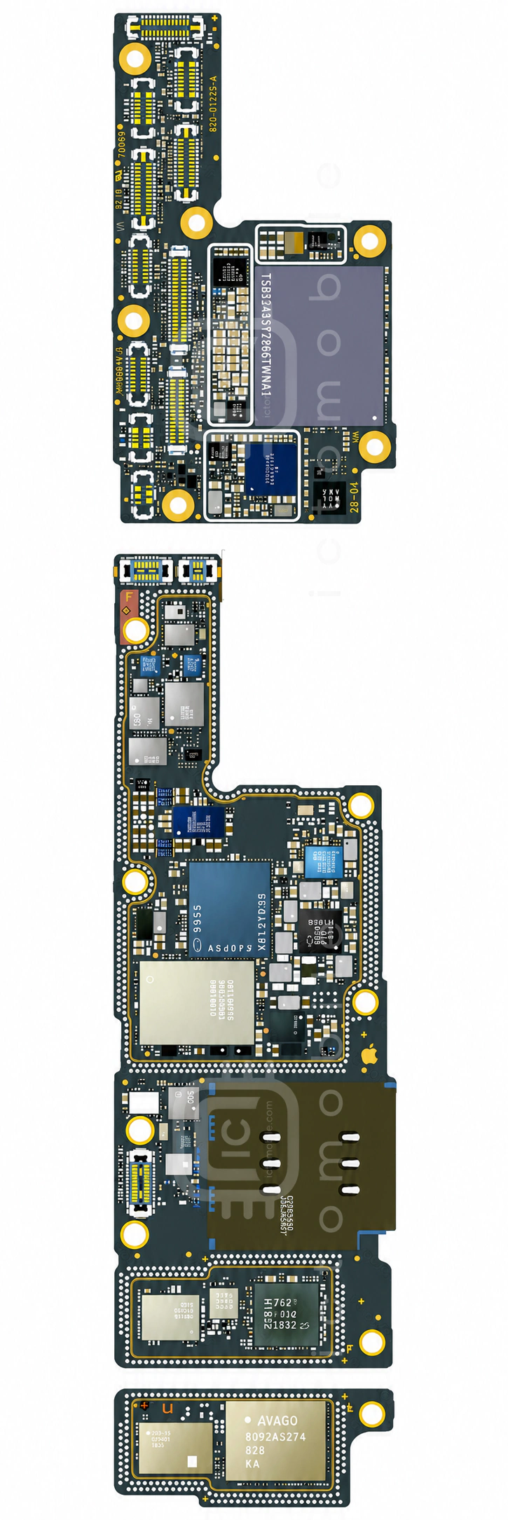

برد آیفون XS MAX (A2104)
A2104
۵۵ موقعیت از ۵۵ موقعیت
۱SKY13775سوئیچ آنتنSkyworks Solutions Inc←
۲SAFRQ1G56XB0F57فیلتر مسیر GPSMurata←
۳338S00411 (CS35L27)آمپلی فایر صوتCirrus Logic←
۴PMB6829تغذیه بخش BasebandIntel←
۵SKY78170ماژول FEM باندهای 3G و 4G (سوئیچ آنتن + پاور آمپلی فایر)Skyworks Solutions Inc←
۶SN100VUK-B20148NFCNXP Semiconductors←
۷HFQRXRCJB-500آمپلی فایر کم نویز (LNA)Murata←
۸SCY9920175مقایسه کننده ولتاژ (Voltage Comparator)ON Semiconductor←
۹SKY13768آمپلی فایر کم نویز (LNA)Skyworks Solutions Inc←
۱۰ST33G1M2STL9ENJ0میکروکنترلرSTMicroelectronics←
۱۱SCY99224-1.10Vرگولاتور ولتاژ LDOON Semiconductor←
۱۲RV3C002UNT2CLترانزیستور MosfetROHM←
۱۳SKY65795آمپلی فایر GPSSkyworks Solutions Inc←
۱۴LM3566درایور LED فلاش دوربینTexas Instruments←
۱۵LM35662درایور LED فلاش دوربینTexas Instruments←
۱۶SCY99224-1.20Vرگولاتور ولتاژ LDOON Semiconductor←
۱۷K3UH5H50MM-MGCLحافظه RAMSamsung semiconductor←
۱۸AK8789سنسور مغناطیسی اثر هال (Hall Effect)AKM←
۱۹BMI282AAسنسور شتاب و ژیروسکوپ (Accelerometer and Gyroscope)Bosch←
۲۰RV3C002UNT2CLترانزیستور MosfetROHM←
۲۱SN2600B1شارژTexas Instruments←
۲۲338S00383-A0 (D2542A0)تغذیه بخش ApplicationApple←
۲۳338S00375-A1 (D2462A1)تغذیه دوربینDialog←
۲۴SKY85759سوئیچ آنتن بلوتوث و وای فای (wifi)Skyworks Solutions Inc←
۲۵338S00411 (CS35L27)آمپلی فایر صوتCirrus Logic←
۲۶SN61280Eکانورتر ولتاژ (DC/DC Voltage Converter)Texas Instruments←
۲۷H23Q2T8QK6MES-BCحافظه Nand Flash (هارد)Skhynix←
۲۸DPX205850DTسوئیچ آنتن بلوتوث و وای فای (wifi)نامعلوم←
۲۹339S00551بلوتوث و وای فای (BT & WIFI)Universal Scientific Industrial←
۳۰HFQRXRCJB-500آمپلی فایر کم نویز (LNA)Murata←
۳۱BC59355A2شارژ بی سیمBroadcom←
۳۲SKY85759سوئیچ آنتن بلوتوث و وای فای (wifi)Skyworks Solutions Inc←
۳۳AFEM-8092-AP1ماژول FEM باندهای 3G و 4G (سوئیچ آنتن + پاور آمپلی فایر)Avago←
۳۴SKY13765آمپلی فایر کم نویز (LNA)Skyworks Solutions Inc←
۳۵A12 - APL1W81CPU بخش ApplicationTSMC←
۳۶ACFM-W223-AP1تریپلکسر (Triplexer)Avago←
۳۷338S00411 (CS35L27)آمپلی فایر صوتCirrus Logic←
۳۸TPX253600MTتریپلکسر (Triplexer)نامعلوم←
۳۹TPS3720-Sمحافظ اضافه ولتاژON Semiconductor←
۴۰CAT24C08C4Aحافظه EEPROMON Semiconductor←
۴۱HRPDAF091ماژول FEM باندهای 3G و 4G (سوئیچ آنتن + پاور آمپلی فایر)نامعلوم←
۴۲LM3373A2YKAتغذیه (PMU)Texas Instruments←
۴۳ACFM-1312-AP1تریپلکسر (Triplexer)Avago←
۴۴QM18099تیونر آنتن RFQORVO←
۴۵338S00248(CS42L75)Codec صوتCirrus Logic←
۴۶QM81019Mردیاب پوش توان (EPT)QORVO←
۴۷QM18099تیونر آنتن RFQORVO←
۴۸PMB5762-A2فرستنده و گیرنده رادیویی (RF Transceiver) و GPSIntel←
۴۹STLNXA1L9YZ2حافظه EEPROMنامعلوم←
۵۰CG8740AATدرایور USBCypress←
۵۱X-Gold 756 PMB9955CPU بخش BasebandIntel←
۵۲STB601A0درایور دات پروژکتور (Dot Projector)STMicroelectronics←
۵۳CBTL1612A1درایور USB و شارژNXP Semiconductors←
۵۴ACFM-W223-AP1تریپلکسر (Triplexer)Avago←
۵۵FAN53740UCA1Xکانورتر ولتاژ (DC/DC Voltage Converter)ON Semiconductor←
