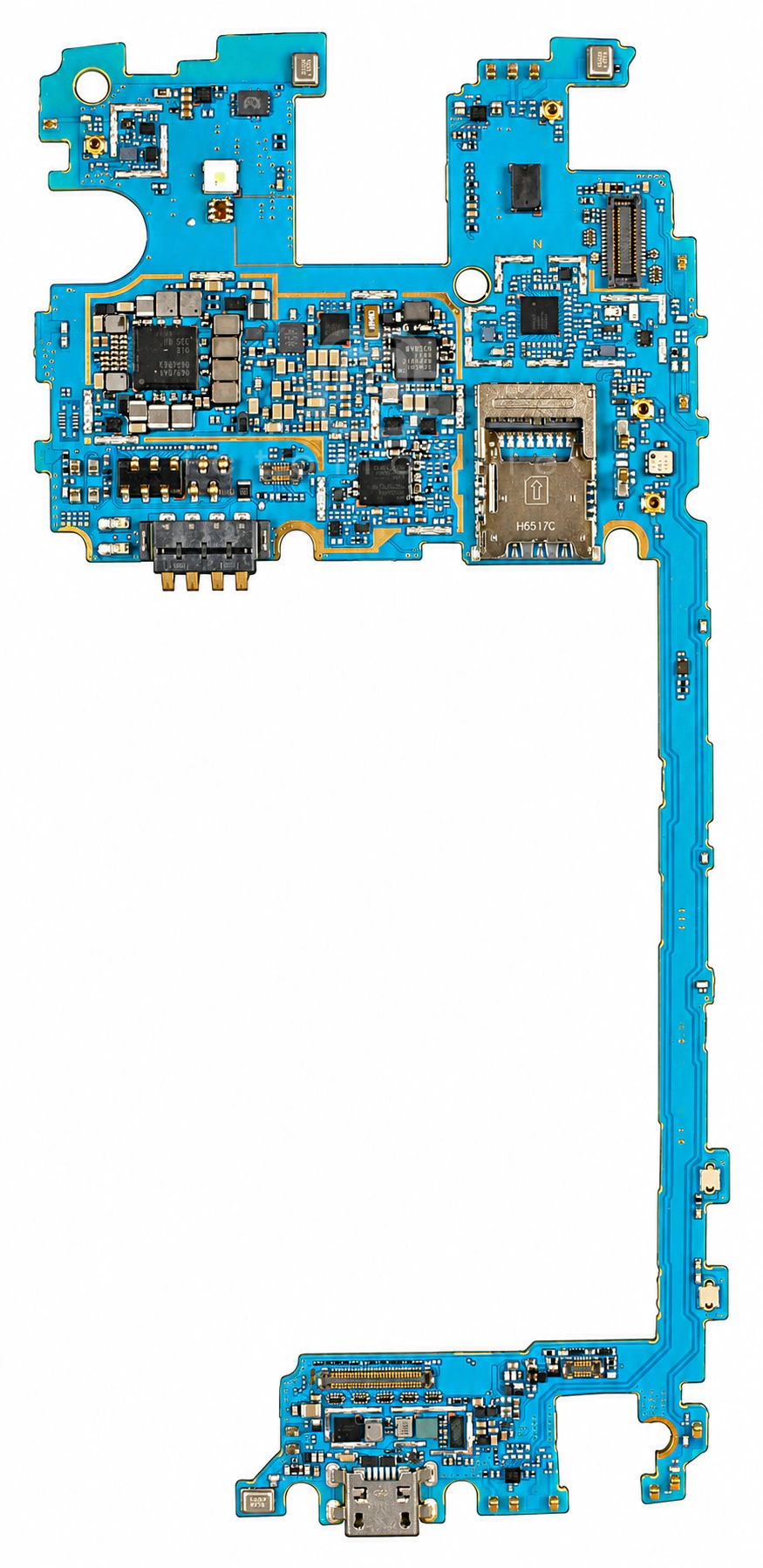

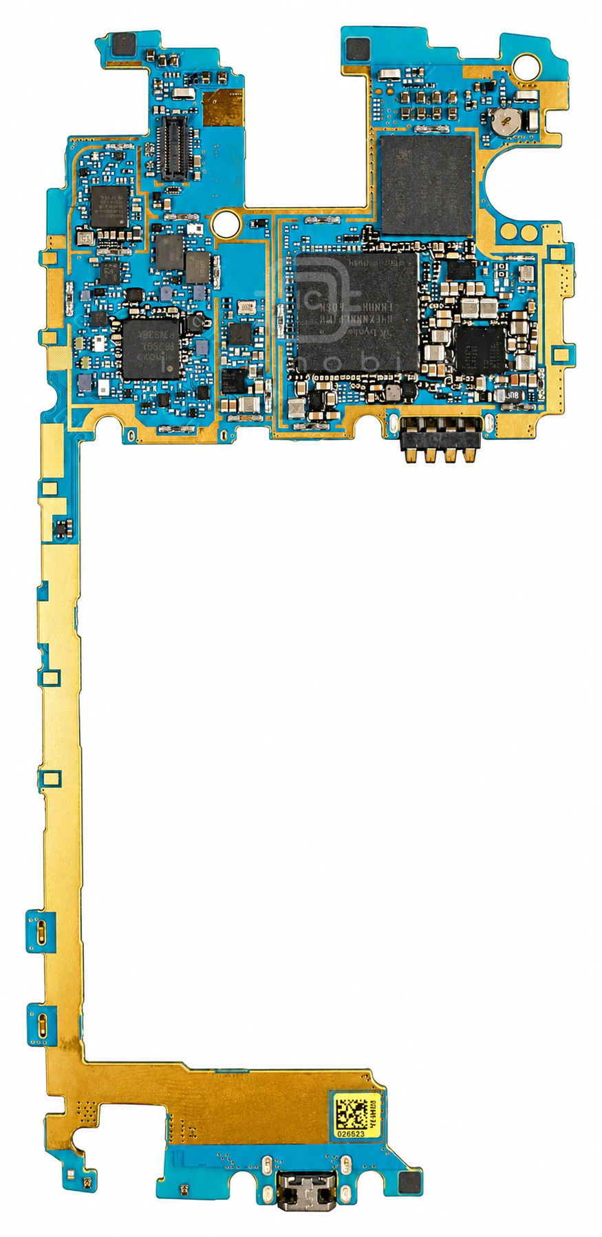

LG V10 (H962)
H962
۲۲ موقعیت از ۲۲ موقعیت
۱SDINADF4-64Gحافظه eMMC (هارد)SanDisk←
۲P9017شارژ بی سیمIDT - Integrated Device Technology←
۳PMI8994تغذیه و شارژQUALCOMM Incorporated←
۴H9CKNNNCPTMTحافظه RAMSkhynix←
۵MSM8992CPU بخش Application و BasebandQUALCOMM Incorporated←
۶BCM20795NFCBroadcom←
۷SMB1350شارژQUALCOMM Incorporated←
۸BCM43455HKUBGبلوتوث، وای فای (wifi) و رادیو FMBroadcom←
۹RF8115پاور آمپلی فایر 4GRFMD←
۱۰RF7501ماژول FEM (سوئیچ آنتن کلی + پاور آمپلی فایر GSM)RFMD←
۱۱RF1149سوئیچ SP4TRFMD←
۱۲WTR3925فرستنده و گیرنده رادیویی (RF Transceiver)QUALCOMM Incorporated←
۱۳ANX7816درایور SlimPortAnalogix←
۱۴QFE2101APT (Average Power Tracking)QUALCOMM Incorporated←
۱۵WCD9330Codec صوتQUALCOMM Incorporated←
۱۶MAX17050اندازه گیر سطح باتری (Fuel Gauge)Maxim←
۱۷PM8994تغذیه بخش ApplicationQUALCOMM Incorporated←
۱۸MC96FR116CAدرایور پورت مادون قرمز (IR)ABOV←
۱۹STM32F411CEهاب سنسور (Sensor HUB)STMicroelectronics←
۲۰RF1149سوئیچ SP4TRFMD←
۲۱ES9018K2Mمبدل دیجیتال به آنالوگ (D to A)ESS←
۲۲TAS2552آمپلی فایر صوتTexas Instruments←
