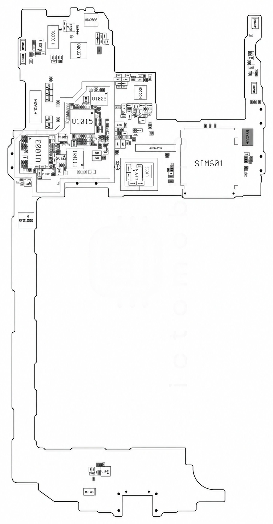

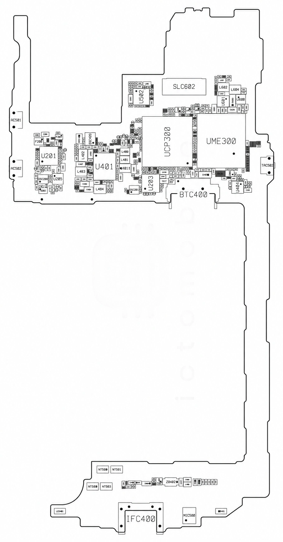

Samsung Galaxy Grand 2 (SM-G7105)
SM-G7105
۲۷ موقعیت از ۲۷ موقعیت
۱MXDLN16Sآمپلی فایر GPSMAXSCEND←
۲HSCDTD008Aسنسور مغناطیسی قطب نما (Compass)ALPS←
۳D5099سوئیچ آنتن Diversityنامعلوم←
۴WTR1625Lفرستنده و گیرنده رادیویی (RF Transceiver) و GPSQUALCOMM Incorporated←
۵SKY77630پاور آمپلی فایر GSM و 3G و 4GSkyworks Solutions Inc←
۶RF7907پاور آمپلی فایر 4GRFMD←
۷LMSW54GM-G27سوئیچ آنتن اصلینامعلوم←
۸NCX2200GMمقایسه کننده ولتاژ (Voltage Comparator)NXP Semiconductors←
۹QFE1101EPT (Envelope Power Tracker)QUALCOMM Incorporated←
۱۰KTD3102EFJ-TRدرایور بک لایت LCDKinetic Technologies←
۱۱ISL98607EIAZ-Tتغذیه صفحه نمایشIntersil←
۱۲RP103K281D-TRرگولاتور ولتاژ LDORICOH electronics devices division←
۱۳RP103K281D-TRرگولاتور ولتاژ LDORICOH electronics devices division←
۱۴RP103K181D-TRرگولاتور ولتاژ LDORICOH electronics devices division←
۱۵KLM8G1WEMB-B031حافظه eMMC (هارد)Samsung semiconductor←
۱۶SIP32408DNP-T1-GE4سوئیچ بار (Load Switch)Vishay Siliconix←
۱۷TSU6721YFPRدرایور USBTexas Instruments←
۱۸S3FNRN3NFCSamsung semiconductor←
۱۹PM8926تغذیه بخش ApplicationQUALCOMM Incorporated←
۲۰WCD9306Codec صوتQUALCOMM Incorporated←
۲۱WCN3660Aبلوتوث و وای فای (BT & WIFI)QUALCOMM Incorporated←
۲۲BMA254سنسور شتاب (Accelerometer)Bosch←
۲۳S-5712ACDL1-I4T1Uسنسور مغناطیسی اثر هال (Hall Effect)Seiko Instruments←
۲۴PTVS26VS1URدیود محافظ ولتاژ TVSNexperia←
۲۵RP103K331Dرگولاتور ولتاژ LDORICOH electronics devices division←
۲۶K4P2E304EQ-AGC2حافظه RAMSamsung semiconductor←
۲۷MSM8926CPU بخش Application و BasebandQUALCOMM Incorporated←
