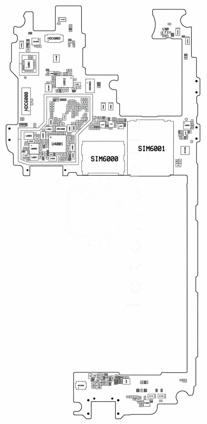

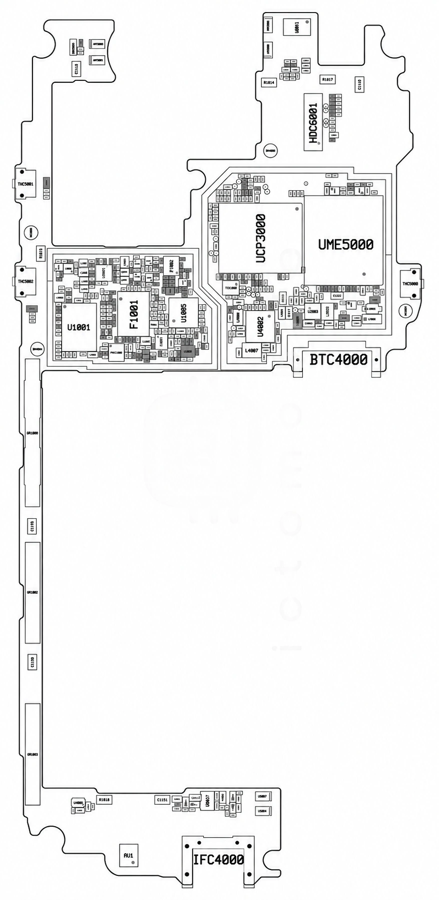

Samsung Galaxy On5 Duos (SM-G550FY)
SM-G550FY
۳۳ موقعیت از ۳۳ موقعیت
۱ET3158Eسوئیچ بار (Load Switch)Wuxi Etek Microelectronics Co←
۲RD1301Bدیود محافظ ولتاژ TVSRFsemi←
۳KTS1681محافظ اضافه ولتاژKinetic Technologies←
۴HRMMAA035پاور آمپلی فایر GSM و 3G و 4Gنامعلوم←
۵SM5703درایور USB، شارژ، درایور LED فلاش دوربین و درایور ویبراتورSilicon Mitus←
۶SKY87006تغذیه پاور آمپلی فایرهای RFSkyworks Solutions Inc←
۷S5M910DX01-L630فرستنده و گیرنده رادیویی (RF Transceiver)Samsung semiconductor←
۸PS05TBUL2دیود محافظ ولتاژ TVSKEC←
۹LMSWKHGP-H65سوئیچ آنتن اصلیMurata←
۱۰SFHG52AA002فیلتر RFنامعلوم←
۱۱MXD8680Sسوئیچ آنتن DiversityMAXSCEND←
۱۲KMQN10006M-B318حافظه eMCP (هارد)Samsung semiconductor←
۱۳Samsung Exynos 3 Quad 3475 (S5E3475XS0-LA41)CPU بخش Application و BasebandSamsung semiconductor←
۱۴RP103K301D-TRرگولاتور ولتاژ LDORICOH electronics devices division←
۱۵RP103K181D-TRرگولاتور ولتاژ LDORICOH electronics devices division←
۱۶RP103K181D-TRرگولاتور ولتاژ LDORICOH electronics devices division←
۱۷WIP22507پاور آمپلی فایر 4GWIPAM←
۱۸MXD8011HUآمپلی فایر کم نویز (LNA)MAXSCEND←
۱۹BGA7M1N6آمپلی فایر کم نویز (LNA)Infineon←
۲۰BGA7L1N6آمپلی فایر کم نویز (LNA)Infineon←
۲۱MXD8631Sسوئیچ SP3TMAXSCEND←
۲۲XMSS1T3G0PA-006سوئیچ آنتنMurata←
۲۳S2MPU04X01-6030تغذیه (PMU) و Codec صوتSamsung semiconductor←
۲۴K2HHTRسنسور شتاب (Accelerometer)STMicroelectronics←
۲۵BCM43438KUBGبلوتوث، وای فای (wifi) و رادیو FMBroadcom←
۲۶SAFEA2G45MB0F3Kفیلتر مسیر آنتن بلوتوث و وای فای (wifi)نامعلوم←
۲۷BCM47522IUB2GGPSBroadcom←
۲۸XMSS1R6G0PA-001سوئیچ آنتنMurata←
۲۹ISL98611درایور بک لایت LCDIntersil←
۳۰RD1305Bمحافظ ESDRFsemi←
۳۱RD1305Bمحافظ ESDRFsemi←
۳۲RP115L301Dرگولاتور ولتاژ LDORICOH electronics devices division←
۳۳RUE003N02ترانزیستور MosfetROHM←
