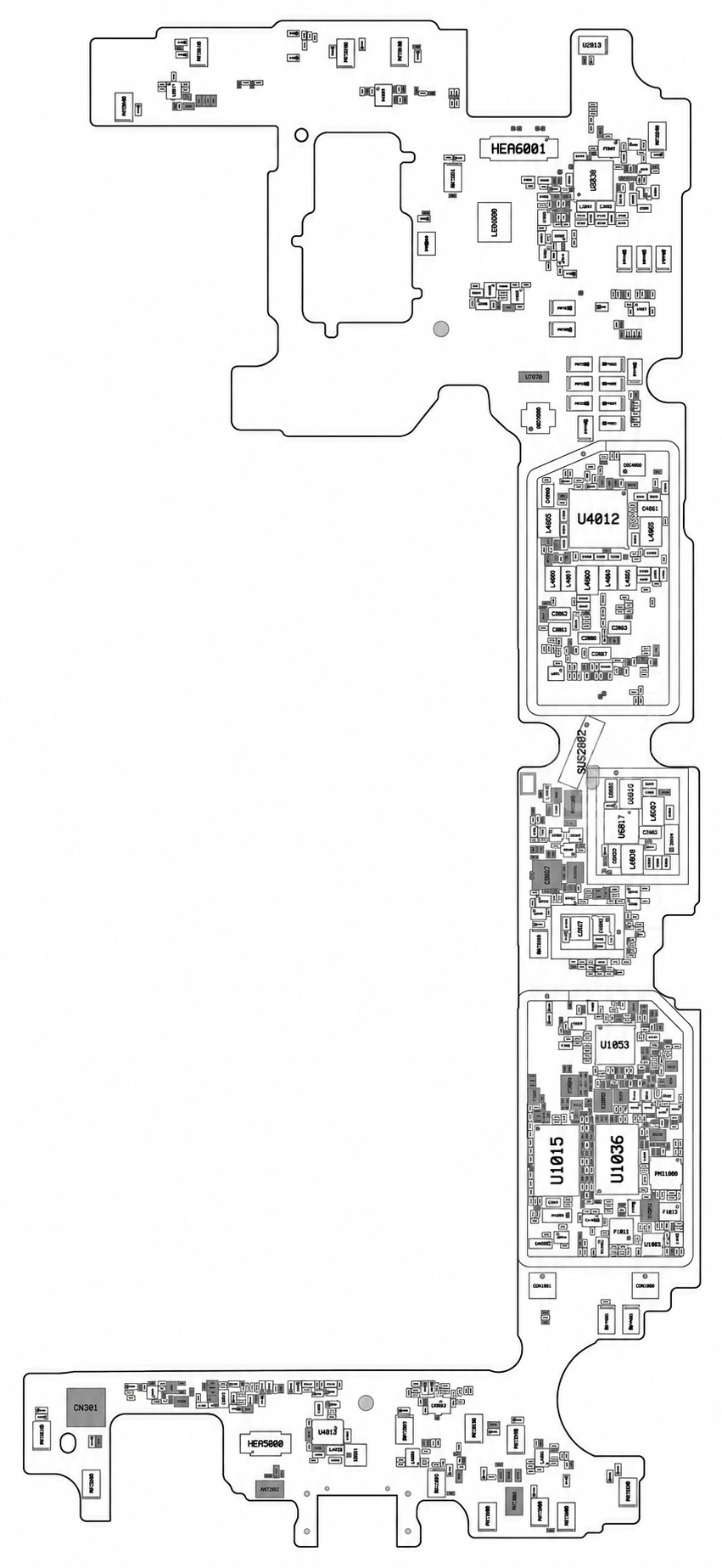

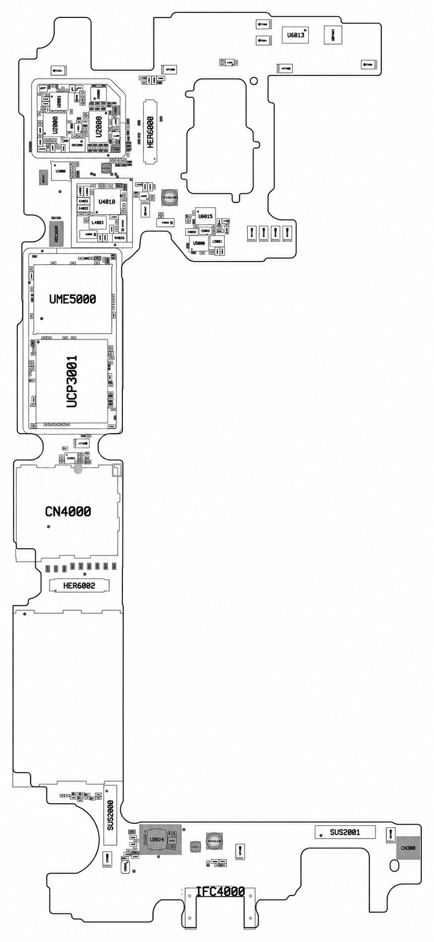

Samsung Galaxy A6+2018 (SM-A605FN)
SM-A605FN
۴۹ موقعیت از ۴۹ موقعیت
۱AP7341D-33FS4-7رگولاتور ولتاژ LDODIODES←
۲DPX105950DT-6116A1سوئیچ آنتن بلوتوث و وای فای (wifi)TDK-EPC←
۳DPX252690Dسوئیچ آنتنTDK-EPC←
۴SFML7E0H001سوئیچ آنتن DiversityWISOL←
۵WCN3660Bبلوتوث، وای فای (wifi) و رادیو FMQUALCOMM Incorporated←
۶PCAL6416AERIO ExpanderNXP Semiconductors←
۷AP7342D-1828FS6-7رگولاتور ولتاژ LDODIODES←
۸SM5708شارژ، اندازه گیر سطح باتری (Fuel Gauge)، درایور فلاش دوربینSamsung semiconductor←
۹LSM6DSLسنسور شتاب و ژیروسکوپ (Accelerometer and Gyroscope)STMicroelectronics←
۱۰TFA9872CUKآمپلی فایر صوت / درایور ویبراتورNXP Semiconductors←
۱۱KMGX6001BM-B513حافظه eMCP (هارد)Samsung semiconductor←
۱۲Snapdragon 450 SDM450CPU بخش Application و BasebandQUALCOMM Incorporated←
۱۳AH1897Sسنسور مغناطیسی اثر هال (Hall Effect)DIODES←
۱۴QM13114سوئیچ SP4TQORVO←
۱۵S3NRN81XS1NFCSamsung semiconductor←
۱۶YAS539سنسور مغناطیسی قطب نما (Compass)YAMAHA CORPORATION←
۱۷BGU6009آمپلی فایر GPSNXP Semiconductors←
۱۸ET53318YBرگولاتور ولتاژ LDOWuxi Etek Microelectronics Co←
۱۹ET51518YBرگولاتور ولتاژ LDOWuxi Etek Microelectronics Co←
۲۰AP7342D-1828FS6-7رگولاتور ولتاژ LDODIODES←
۲۱NCP153MX330180TCGرگولاتور ولتاژ LDOON Semiconductor←
۲۲PM8953تغذیه (PMU)QUALCOMM Incorporated←
۲۳NX3L1T5157GMسوئیچ آنالوگ SPDTNXP Semiconductors←
۲۴SM3004Bتغذیه صفحه نمایش و صفحه لمسی (تاچ)Silicon Mitus←
۲۵2SK3541ترانزیستور MosfetROHM←
۲۶2SK3541ترانزیستور MosfetROHM←
۲۷2SK3541ترانزیستور MosfetROHM←
۲۸AP7341D-33FS4-7رگولاتور ولتاژ LDODIODES←
۲۹ET51518YBرگولاتور ولتاژ LDOWuxi Etek Microelectronics Co←
۳۰ET51518YBرگولاتور ولتاژ LDOWuxi Etek Microelectronics Co←
۳۱AP7340D-15FS4-7رگولاتور ولتاژ LDODIODES←
۳۲QFE2101APT (Average Power Tracking)QUALCOMM Incorporated←
۳۳WTR3925فرستنده و گیرنده رادیویی (RF Transceiver)QUALCOMM Incorporated←
۳۴SKY77656-11پاور آمپلی فایر GSM و 3GSkyworks Solutions Inc←
۳۵LMSWKQGS-J79سوئیچ آنتن اصلیMurata←
۳۶SKY77786-11پاور آمپلی فایر 4GSkyworks Solutions Inc←
۳۷BGA7L1BN6آمپلی فایر کم نویز (LNA)Infineon←
۳۸BGS8M2آمپلی فایر کم نویز (LNA)NXP Semiconductors←
۳۹BGA7H1BN6آمپلی فایر کم نویز (LNA)Infineon←
۴۰BGA7H1BN6آمپلی فایر کم نویز (LNA)Infineon←
۴۱AP7340D-33FS4-7رگولاتور ولتاژ LDODIODES←
۴۲MXD8642سوئیچ آنتن 3G و 4GMAXSCEND←
۴۳SM5326ADetector جک هدفونSamsung semiconductor←
۴۴ES26P4NAدیود محافظ ولتاژ TVSWuxi Etek Microelectronics Co←
۴۵FPF2487UCXسوئیچ بار (Load Switch)Fairchild Semiconductor←
۴۶BGA729N6آمپلی فایر کم نویز (LNA)Infineon←
۴۷AP7342D-1828FS6-7رگولاتور ولتاژ LDODIODES←
۴۸ET53028YBرگولاتور ولتاژ LDOWuxi Etek Microelectronics Co←
۴۹AP7343D-105FS4-7B-71رگولاتور ولتاژ LDODIODES←
