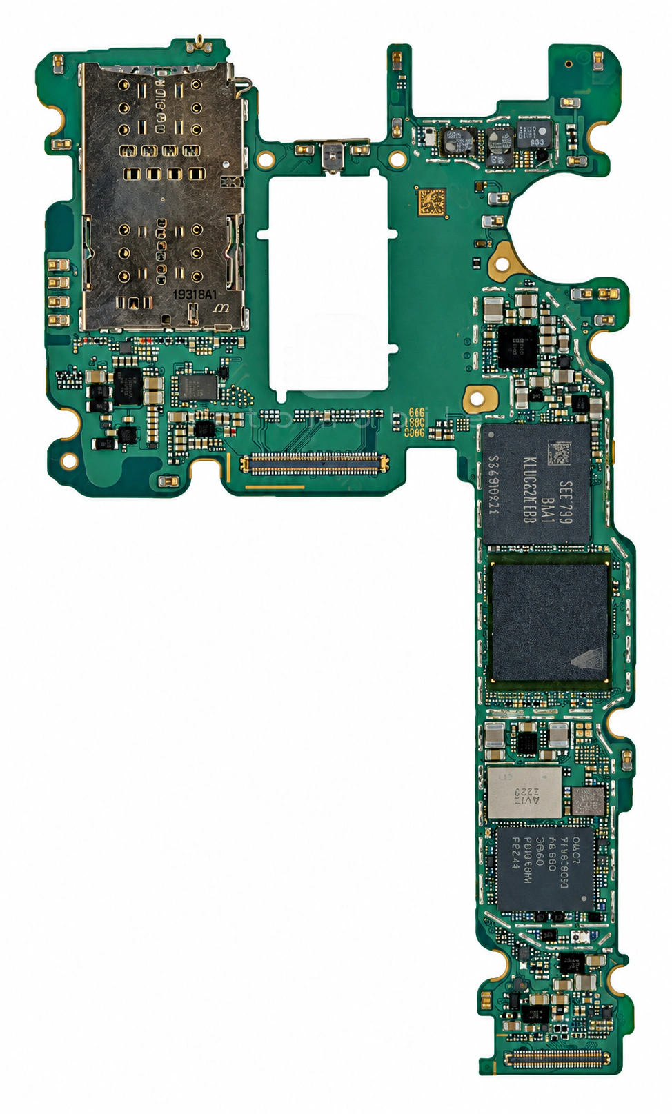

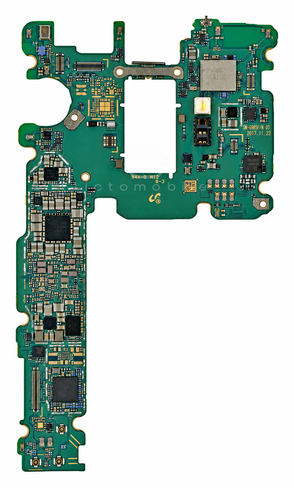

Samsung Galaxy S9+ (SM-G965F)
SM-G965F
۳۷ موقعیت از ۳۷ موقعیت
۱BGSA14GN10سوئیچ SP4TInfineon←
۲SWB-E32Aبلوتوث و وای فای (BT & WIFI)نامعلوم←
۳MAX98512آمپلی فایر صوتMaxim←
۴LSM6DSLسنسور شتاب و ژیروسکوپ (Accelerometer and Gyroscope)STMicroelectronics←
۵AK09916Cسنسور مغناطیسی قطب نما (Compass)AKM←
۶LPS22HBسنسور فشار جو (Barometer)STMicroelectronics←
۷SEN82LBNFCSamsung semiconductor←
۸BGA824N6Sآمپلی فایر GPSInfineon←
۹BGS12SN6سوئیچ آنالوگ SPDTInfineon←
۱۰BGA7H1BN6آمپلی فایر کم نویز (LNA)Infineon←
۱۱BGA7H1BN6آمپلی فایر کم نویز (LNA)Infineon←
۱۲S2MPB02تغذیه (PMU)Samsung semiconductor←
۱۳S2MPS18X01-6030تغذیه (PMU)Samsung semiconductor←
۱۴S2DOS05تغذیه صفحه نمایش و صفحه لمسی (تاچ)Samsung semiconductor←
۱۵CS47L93Codec صوتCirrus Logic←
۱۶NCX2200GMمقایسه کننده ولتاژ (Voltage Comparator)NXP Semiconductors←
۱۷PCAL6524IO ExpanderNXP Semiconductors←
۱۸SHANNON965فرستنده و گیرنده رادیویی (RF Transceiver)Samsung semiconductor←
۱۹QM13114سوئیچ SP4TQORVO←
۲۰MAX77705Fدرایور USB، شارژ، درایور LED فلاش دوربین و درایور ویبراتورMaxim←
۲۱TPS612592YFFRکانورتر ولتاژ (DC/DC Voltage Converter)Texas Instruments←
۲۲FAN48618BUC53Xکانورتر ولتاژ (DC/DC Voltage Converter)ON Semiconductor←
۲۳S2ABB02کانورتر ولتاژ (DC/DC Voltage Converter)Samsung semiconductor←
۲۴BCM47752KLB1GGPS و هاب سنسور (Sensor HUB)Broadcom←
۲۵P9320Sشارژ بی سیمIDT - Integrated Device Technology←
۲۶NCP153MX330180TCGرگولاتور ولتاژ LDOON Semiconductor←
۲۷KLUCG2K1EA-B0C1حافظه UFS (هارد)Samsung semiconductor←
۲۸K3UH5H50MM-AGCJحافظه RAMSamsung semiconductor←
۲۹Exynos 9 Octa 9810CPU بخش Application و BasebandSamsung semiconductor←
۳۰S5M7350X01-6030EPT (Envelope Power Tracker)Samsung semiconductor←
۳۱LMTWDVFA-J51ماژول FEM باندهای 3G و 4G (سوئیچ آنتن + پاور آمپلی فایر)Murata←
۳۲SKY77365-11پاور آمپلی فایر GSMSkyworks Solutions Inc←
۳۳AFEM-9090ماژول FEM باندهای 3G و 4G (سوئیچ آنتن + پاور آمپلی فایر)Avago←
۳۴MAX98512آمپلی فایر صوتMaxim←
۳۵FPF3688UCXمحافظ اضافه ولتاژFairchild Semiconductor←
۳۶RHU002N06ترانزیستور MosfetROHM←
۳۷DG2730DNسوئیچ آنالوگ DPDTVishay Siliconix←
