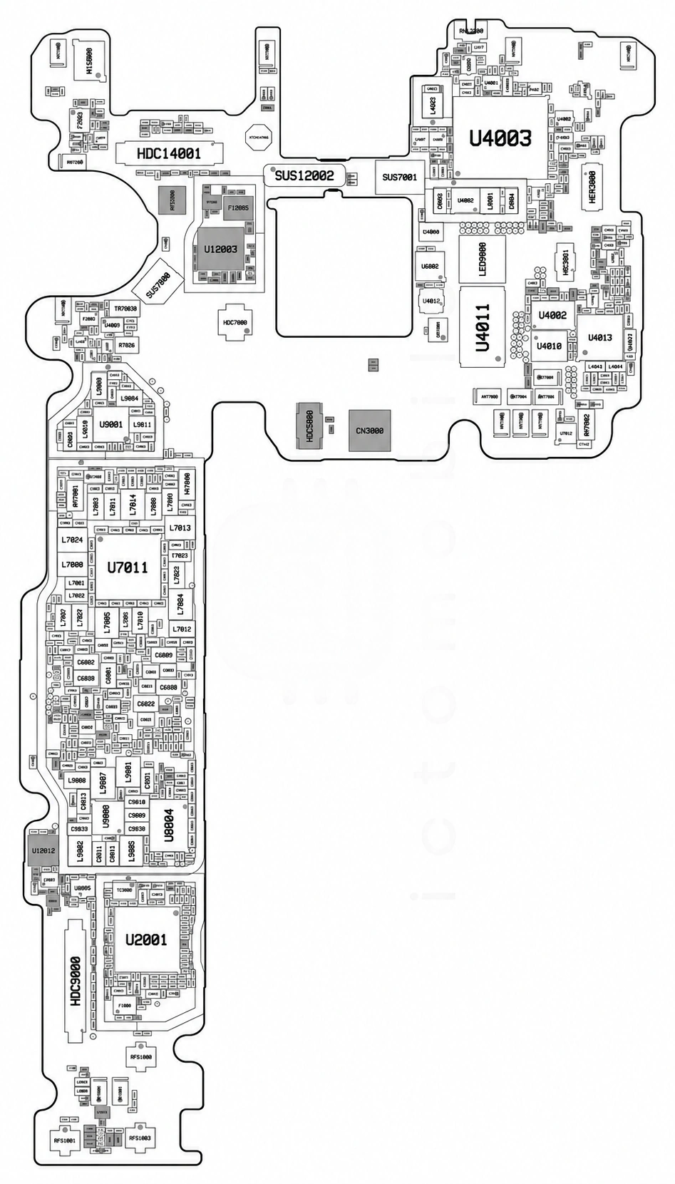

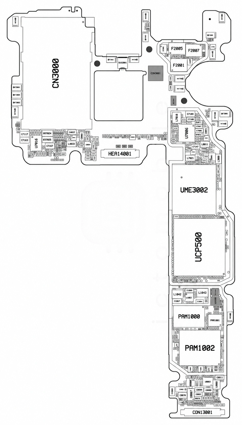

۳۷ موقعیت از ۳۷ موقعیت
۱AK09916Cسنسور مغناطیسی قطب نما (Compass)AKM←
۲SWB-E32بلوتوث و وای فای (BT & WIFI)نامعلوم←
۳QM13114سوئیچ SP4TQORVO←
۴MAX98512آمپلی فایر صوتMaxim←
۵SEN82LBNFCSamsung semiconductor←
۶LSM6DSLسنسور شتاب و ژیروسکوپ (Accelerometer and Gyroscope)STMicroelectronics←
۷BCM47752KLB1GGPS و هاب سنسور (Sensor HUB)Broadcom←
۸STAPS01MSTنامعلوم←
۹LPS22HBسنسور فشار جو (Barometer)STMicroelectronics←
۱۰PCAL6524IO ExpanderNXP Semiconductors←
۱۱BGS12SN6سوئیچ آنالوگ SPDTInfineon←
۱۲BGA7H1BN6آمپلی فایر کم نویز (LNA)Infineon←
۱۳BGA7H1BN6آمپلی فایر کم نویز (LNA)Infineon←
۱۴S2MPB02تغذیه (PMU)Samsung semiconductor←
۱۵S2MPS18X01-6030تغذیه (PMU)Samsung semiconductor←
۱۶S2DOS05تغذیه صفحه نمایش و صفحه لمسی (تاچ)Samsung semiconductor←
۱۷CS47L93Codec صوتCirrus Logic←
۱۸NCX2200GMمقایسه کننده ولتاژ (Voltage Comparator)NXP Semiconductors←
۱۹DG2730DNسوئیچ آنالوگ DPDTVishay Siliconix←
۲۰SHANNON965فرستنده و گیرنده رادیویی (RF Transceiver)Samsung semiconductor←
۲۱NL17SG08P5T5Gگیت ANDON Semiconductor←
۲۲P9320Sشارژ بی سیمIDT - Integrated Device Technology←
۲۳FAN48618BUC53Xکانورتر ولتاژ (DC/DC Voltage Converter)ON Semiconductor←
۲۴MAX77705Fدرایور USB، شارژ، درایور LED فلاش دوربین و درایور ویبراتورMaxim←
۲۵FAN48618BUC53Xکانورتر ولتاژ (DC/DC Voltage Converter)ON Semiconductor←
۲۶S2ABB02کانورتر ولتاژ (DC/DC Voltage Converter)Samsung semiconductor←
۲۷THGAF8G9T43BAIRحافظه UFS (هارد)Toshiba Semiconductor←
۲۸Exynos 9 Octa 9810CPU بخش Application و BasebandSamsung semiconductor←
۲۹S5M7350X01-6030EPT (Envelope Power Tracker)Samsung semiconductor←
۳۰LMTWDVFA-J51ماژول FEM باندهای 3G و 4G (سوئیچ آنتن + پاور آمپلی فایر)Murata←
۳۱MAX98512آمپلی فایر صوتMaxim←
۳۲RHU002N06ترانزیستور MosfetROHM←
۳۳FPF3688UCXمحافظ اضافه ولتاژFairchild Semiconductor←
۳۴BGS12SN6سوئیچ آنالوگ SPDTInfineon←
۳۵NCP153MX330180TCGرگولاتور ولتاژ LDOON Semiconductor←
۳۶SKY77365-11پاور آمپلی فایر GSMSkyworks Solutions Inc←
۳۷AFEM-9090ماژول FEM باندهای 3G و 4G (سوئیچ آنتن + پاور آمپلی فایر)Avago←
