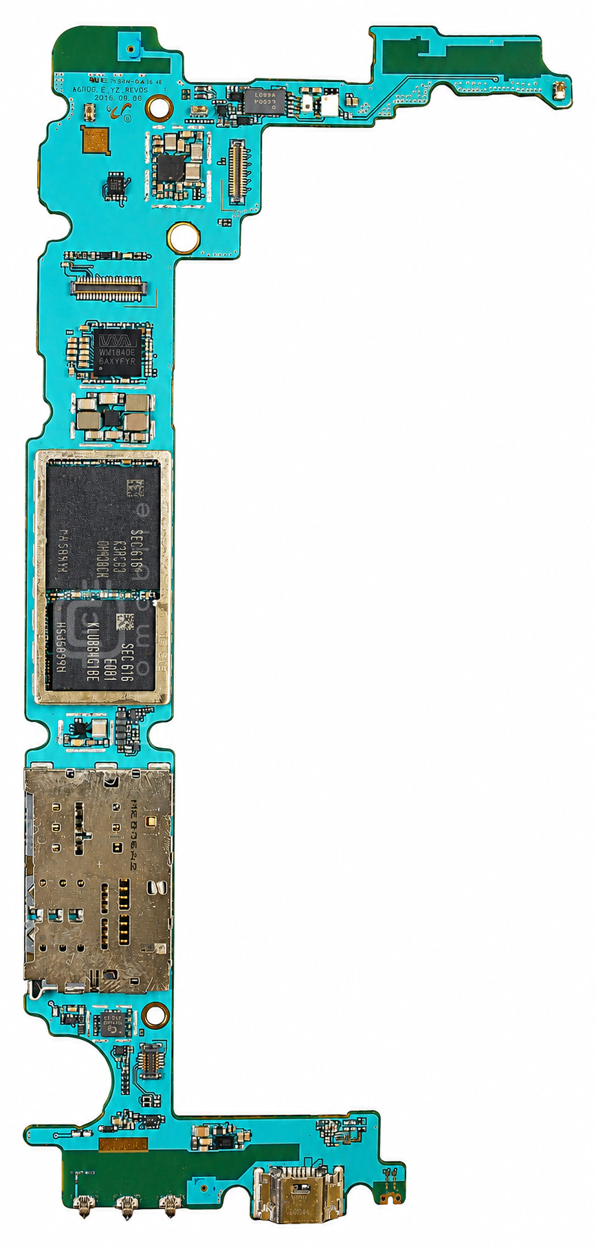

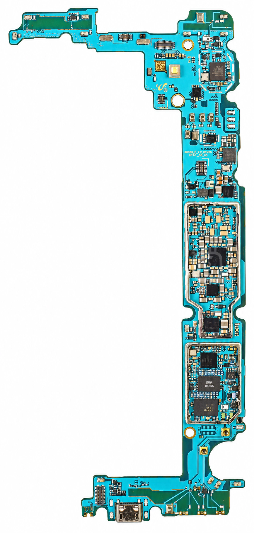

برد سامسونگ A8 2016 (SM-A810F-DS)
SM-A810F-DS
۱۵ موقعیت از ۱۵ موقعیت
۱BCM43455HKUBGبلوتوث، وای فای (wifi) و رادیو FMBroadcom←
۲SHANNON928Pفرستنده و گیرنده رادیویی (RF Transceiver)Samsung semiconductor←
۳STOD34JRتغذیه صفحه نمایش و صفحه لمسی (تاچ)STMicroelectronics←
۴MAX77833شارژ، اندازه گیر سطح باتری (Fuel Gauge)Maxim←
۵TC305Kدرایور کلیدهای لمسی (تاچ)نامعلوم←
۶KLUBG4G1BE-E0B1حافظه UFS (هارد)Samsung semiconductor←
۷K3RG4G40MM‐DGCHحافظه RAMSamsung semiconductor←
۸WM1840ECodec صوتWolfson←
۹STM32F410TBY6TRهاب سنسور (Sensor HUB)STMicroelectronics←
۱۰S2MPS15A1تغذیه بخش ApplicationSamsung semiconductor←
۱۱Exynos 7420CPU بخش ApplicationSamsung semiconductor←
۱۲S2MP03X01-6030 (SHANNON533)تغذیه بخش BasebandSamsung semiconductor←
۱۳BCM47522IUB2GGPSBroadcom←
۱۴MAX98506آمپلی فایر صوتMaxim←
۱۵S2MPB02تغذیه (PMU)Samsung semiconductor←
