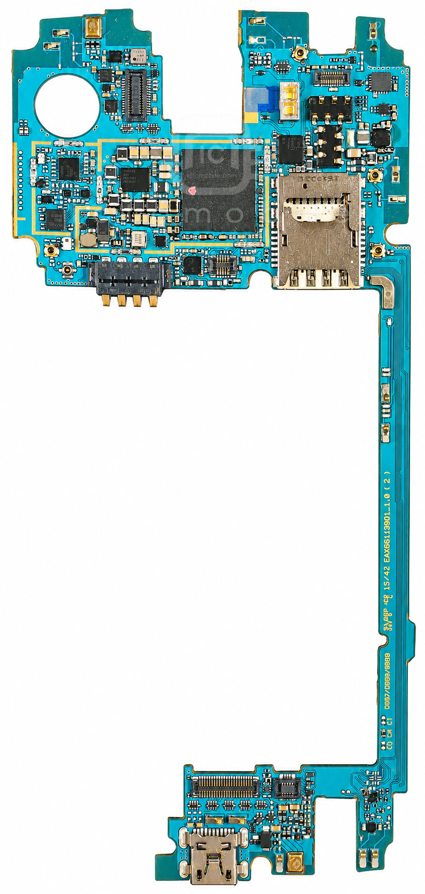

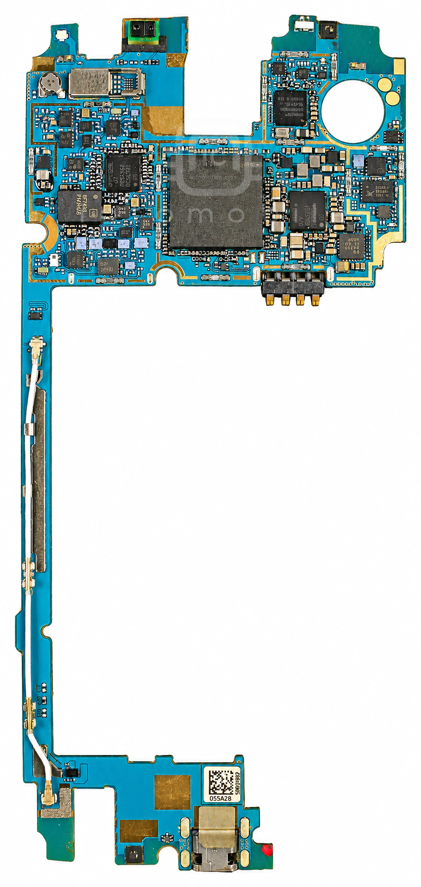

LG G3 Dual-LTE (D858HK)
D858HK
۳۳ موقعیت از ۳۳ موقعیت
۱RF5540سوئیچ آنتن بلوتوث و وای فای (wifi)RFMD←
۲RF5521سوئیچ آنتن بلوتوث و وای فای (wifi)RFMD←
۳BCM4339HKUBGبلوتوث، وای فای (wifi) و رادیو FMBroadcom←
۴SM100درایور ویبراتورSYNCOAM CO←
۵SKY77765-1پاور آمپلی فایر 3G و 4GSkyworks Solutions Inc←
۶SKY77354-15پاور آمپلی فایر GSMSkyworks Solutions Inc←
۷TPS65132A0تغذیه صفحه نمایشTexas Instruments←
۸TPS61282کانورتر ولتاژ (DC/DC Voltage Converter)Texas Instruments←
۹PM8941تغذیه بخش ApplicationQUALCOMM Incorporated←
۱۰BQ24296شارژTexas Instruments←
۱۱H9CKNNNDATATحافظه RAMSkhynix←
۱۲MSM8974CPU بخش Application و BasebandQUALCOMM Incorporated←
۱۳SKY13473-12-569LFسوئیچ آنتن 3G و 4GSkyworks Solutions Inc←
۱۴WTR1625Lفرستنده و گیرنده رادیویی (RF Transceiver) و GPSQUALCOMM Incorporated←
۱۵LM3263Aتغذیه بخش RFTexas Instruments←
۱۶RF7459پاور آمپلی فایر 3G و 4GRFMD←
۱۷RF1890Aسوئیچ آنتنRFMD←
۱۸LMSP32QP-F03سوئیچ آنتنMurata←
۱۹MAX17048اندازه گیر سطح باتری (Fuel Gauge)Maxim←
۲۰MAX14654EWCمحافظ اضافه ولتاژMaxim←
۲۱MAXQ616درایور پورت مادون قرمز (IR)Maxim←
۲۲HSPPAD038Aسنسور فشار جو (Barometer)ALPS←
۲۳WTR2605فرستنده و گیرنده رادیویی (RF Transceiver) و GPSQUALCOMM Incorporated←
۲۴RF1890Aسوئیچ آنتنRFMD←
۲۵PM8841تغذیه بخش BasebandQUALCOMM Incorporated←
۲۶THGBMFG8C4LBAIRحافظه eMMC (هارد)Toshiba Semiconductor←
۲۷PN547NFCNXP Semiconductors←
۲۸WCD9320Codec صوتQUALCOMM Incorporated←
۲۹MPU-6515سنسور شتاب و ژیروسکوپ (Accelerometer and Gyroscope)InvenSense←
۳۰HSCDTD008Aسنسور مغناطیسی قطب نما (Compass)ALPS←
۳۱CS35L32آمپلی فایر صوتCirrus Logic←
۳۲MAX14704مقایسه کننده ولتاژ (Voltage Comparator)Maxim←
۳۳RF1118تیونر آنتن RFRFMD←
