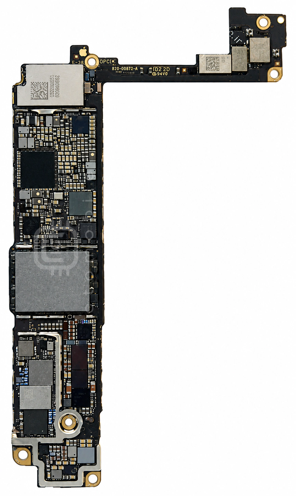

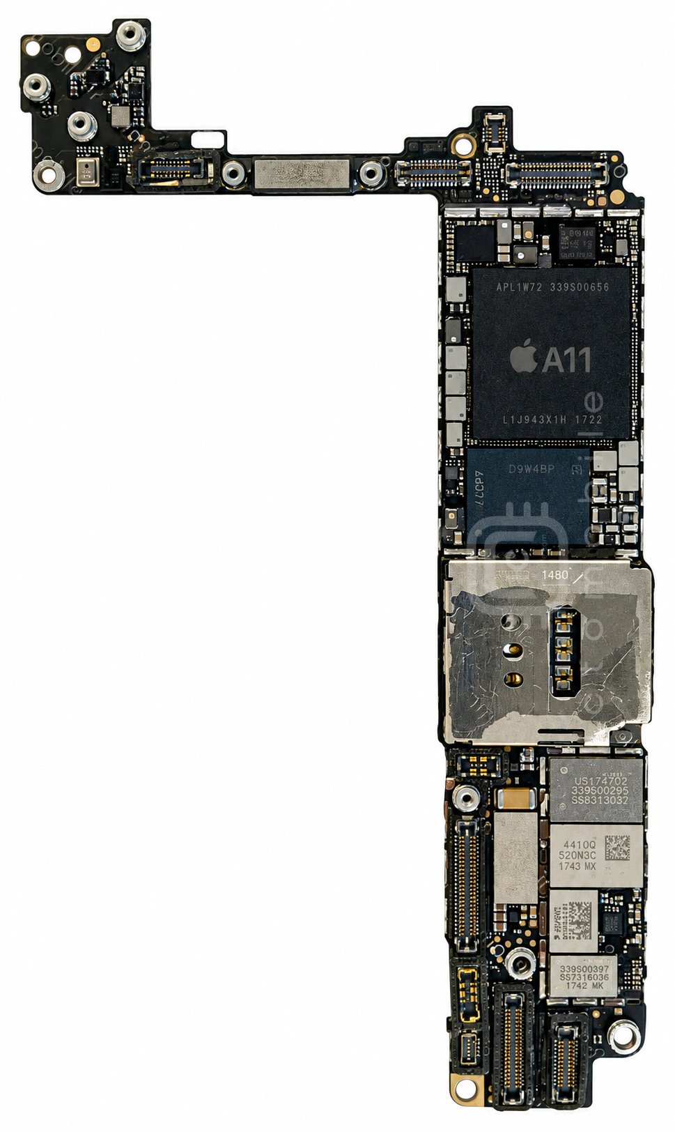

۵۲ موقعیت از ۵۲ موقعیت
۱M5500SIP شامل سلف ، مقاومت وابسته به حرارت (NTC) و حافظه EEPROMنامعلوم←
۲AFEM-8066ماژول FEM باندهای 3G و 4G (سوئیچ آنتن + پاور آمپلی فایر)Avago←
۳A11 - APL1W72CPU بخش ApplicationTSMC←
۴PMB9948CPU بخش BasebandIntel←
۵QM18099تیونر آنتن RFQORVO←
۶QM18147سوئیچ آنالوگ SPDTQORVO←
۷338S00295 (CS35L26B-A1)آمپلی فایر صوتCirrus Logic←
۸BMP284AAسنسور فشار جو (Barometer)Bosch←
۹CAT24C08C4Aحافظه EEPROMON Semiconductor←
۱۰PN80VNFCNXP Semiconductors←
۱۱338S00248(CS42L75)Codec صوتCirrus Logic←
۱۲PMB6848تغذیه بخش BasebandIntel←
۱۳FAN53741کانورتر ولتاژ (DC/DC Voltage Converter)ON Semiconductor←
۱۴SKY77367پاور آمپلی فایر GSMSkyworks Solutions Inc←
۱۵FPF1204سوئیچ بار (Load Switch)Fairchild Semiconductor←
۱۶CXA4440GCسوئیچ آنتن بلوتوث و وای فای (wifi)Sony←
۱۷CG8740AATدرایور USBCypress←
۱۸D5341سوئیچ آنتن DiversityTDK-EPC←
۱۹QM81004Mردیاب پوش توان (EPT)QORVO←
۲۰2103-601602-40GPSنامعلوم←
۲۱338S00295 (CS35L26B-A1)آمپلی فایر صوتCirrus Logic←
۲۲LM3539A1درایور بک لایت LCDTexas Instruments←
۲۳HSCDTD601A-19سنسور مغناطیسی قطب نما (Compass)ALPS←
۲۴CSD68841Wترانزیستور MosfetTexas Instruments←
۲۵CBTL1612A1درایور USB و شارژNXP Semiconductors←
۲۶H9HKNNNDBMAUUR-NEHحافظه RAMSkhynix←
۲۷QM18098تیونر آنتن RFQORVO←
۲۸SN61280Eکانورتر ولتاژ (DC/DC Voltage Converter)Texas Instruments←
۲۹AFEM-8056ماژول FEM باندهای 3G و 4G (سوئیچ آنتن + پاور آمپلی فایر)Avago←
۳۰74LVC1G3157GXمالتی پلکسر (MultiPlexer)Nexperia←
۳۱SKY13767-11آمپلی فایر کم نویز (LNA)Skyworks Solutions Inc←
۳۲338S00309تغذیه بخش ApplicationDialog←
۳۳339S00399بلوتوث و وای فای (BT & WIFI)Murata←
۳۴TPS3700DSEمقایسه کننده ولتاژ (Voltage Comparator)Texas Instruments←
۳۵338S00306تغذیه دوربیننامعلوم←
۳۶PMB5757فرستنده و گیرنده رادیویی (RF Transceiver)Intel←
۳۷SKY13764-14آمپلی فایر کم نویز (LNA)Skyworks Solutions Inc←
۳۸353S00558 (NEON SIP)درایور LED فلاش دوربیننامعلوم←
۳۹TPS65730A0PYFFتغذیه صفحه نمایش و صفحه لمسی (تاچ)Texas Instruments←
۴۰TSBL227VC7017CHNA1حافظه Nand Flash (هارد)Toshiba Semiconductor←
۴۱BC59355A2شارژ بی سیمBroadcom←
۴۲PMB5757فرستنده و گیرنده رادیویی (RF Transceiver)Intel←
۴۳ACFM-W912-AP1سوئیچ آنتنAvago←
۴۴QM76041ماژول FEM باندهای 3G و 4G (سوئیچ آنتن + پاور آمپلی فایر)QORVO←
۴۵QM18147سوئیچ آنالوگ SPDTQORVO←
۴۶74LVC1G3157GXمالتی پلکسر (MultiPlexer)Nexperia←
۴۷SKY16708-11تیونر آنتن RFSkyworks Solutions Inc←
۴۸LP5907SNX-2.75رگولاتور ولتاژ LDOTexas Instruments←
۴۹FAN48680UC08Xکانورتر ولتاژ (DC/DC Voltage Converter)Fairchild Semiconductor←
۵۰BMI262BBسنسور شتاب و ژیروسکوپ (Accelerometer and Gyroscope)Bosch←
۵۱SN2501A1شارژTexas Instruments←
۵۲338S00295 (CS35L26B-A1)آمپلی فایر صوتCirrus Logic←
