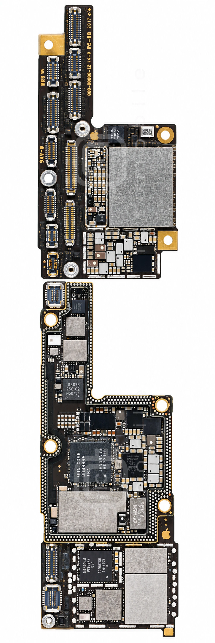

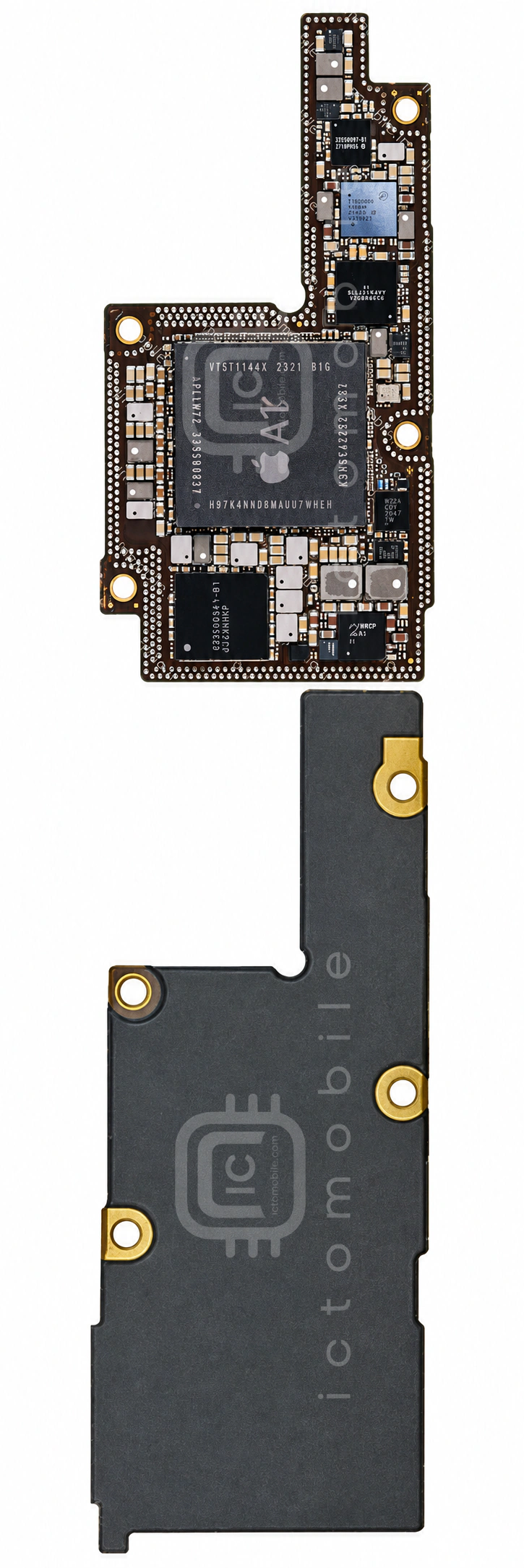

برد آیفون X Qualcomm (A1865)
A1865
۴۶ موقعیت از ۴۶ موقعیت
۱STB600B0درایور دات پروژکتور (Dot Projector)STMicroelectronics←
۲QM21245فیلتر RFQORVO←
۳ACFM-W712-AP1سوئیچ آنتنAvago←
۴DMN1017UCP3ترانزیستور MosfetDIODES←
۵H9HKNNNDBMAUUR-NEHحافظه RAMSkhynix←
۶338S00295 (CS35L26B-A1)آمپلی فایر صوتCirrus Logic←
۷45YEWE046646HBردیاب پوش توان (EPT)نامعلوم←
۸LM3566درایور LED فلاش دوربینTexas Instruments←
۹SKY13770سوئیچ آنتنSkyworks Solutions Inc←
۱۰SKY13762سوئیچ آنتن DiversitySkyworks Solutions Inc←
۱۱MDM9655CPU بخش BasebandQUALCOMM Incorporated←
۱۲SKY78141پاور آمپلی فایر GSM و 3G و 4GSkyworks Solutions Inc←
۱۳FAN48680UC08Xکانورتر ولتاژ (DC/DC Voltage Converter)Fairchild Semiconductor←
۱۴CG8740AATدرایور USBCypress←
۱۵TSBL227VC3747CHNA1حافظه Nand Flash (هارد)Toshiba Semiconductor←
۱۶BMP284AAسنسور فشار جو (Barometer)Bosch←
۱۷WTR5975فرستنده و گیرنده رادیویی (RF Transceiver) و GPSQUALCOMM Incorporated←
۱۸339S00399بلوتوث و وای فای (BT & WIFI)Murata←
۱۹PMD9655تغذیه بخش BasebandQUALCOMM Incorporated←
۲۰SN61280Eکانورتر ولتاژ (DC/DC Voltage Converter)Texas Instruments←
۲۱LM3373A1YKAتغذیه (PMU)Texas Instruments←
۲۲338S00341-B1تغذیه بخش ApplicationApple←
۲۳SN2501A1شارژTexas Instruments←
۲۴PN80VNFCNXP Semiconductors←
۲۵BC59355A2شارژ بی سیمBroadcom←
۲۶CAT24C08C4Aحافظه EEPROMON Semiconductor←
۲۷A11 - APL1W72CPU بخش ApplicationTSMC←
۲۸AK8789سنسور مغناطیسی اثر هال (Hall Effect)AKM←
۲۹338S00248(CS42L75)Codec صوتCirrus Logic←
۳۰CXA4440GCسوئیچ آنتن بلوتوث و وای فای (wifi)Sony←
۳۱SKY78140-22پاور آمپلی فایر GSM و 3G و 4GSkyworks Solutions Inc←
۳۲AFEM-8072پاور آمپلی فایر GSM و 3G و 4GAvago←
۳۳SKY13760-19سوئیچ آنتن DiversitySkyworks Solutions Inc←
۳۴BMI262BBسنسور شتاب و ژیروسکوپ (Accelerometer and Gyroscope)Bosch←
۳۵338S00296 (CS35L26C-A1)درایور ویبراتورCirrus Logic←
۳۶CBTL1612A1درایور USB و شارژNXP Semiconductors←
۳۷FAN53741کانورتر ولتاژ (DC/DC Voltage Converter)ON Semiconductor←
۳۸CSD68841Wترانزیستور MosfetTexas Instruments←
۳۹FPF1204سوئیچ بار (Load Switch)Fairchild Semiconductor←
۴۰SKY65790-11آمپلی فایر GPSSkyworks Solutions Inc←
۴۱LM35662درایور LED فلاش دوربینTexas Instruments←
۴۲QM18098تیونر آنتن RFQORVO←
۴۳338S00306تغذیه دوربیننامعلوم←
۴۴338S00295 (CS35L26B-A1)آمپلی فایر صوتCirrus Logic←
۴۵QM18099تیونر آنتن RFQORVO←
۴۶TPS3700DSEمقایسه کننده ولتاژ (Voltage Comparator)Texas Instruments←
