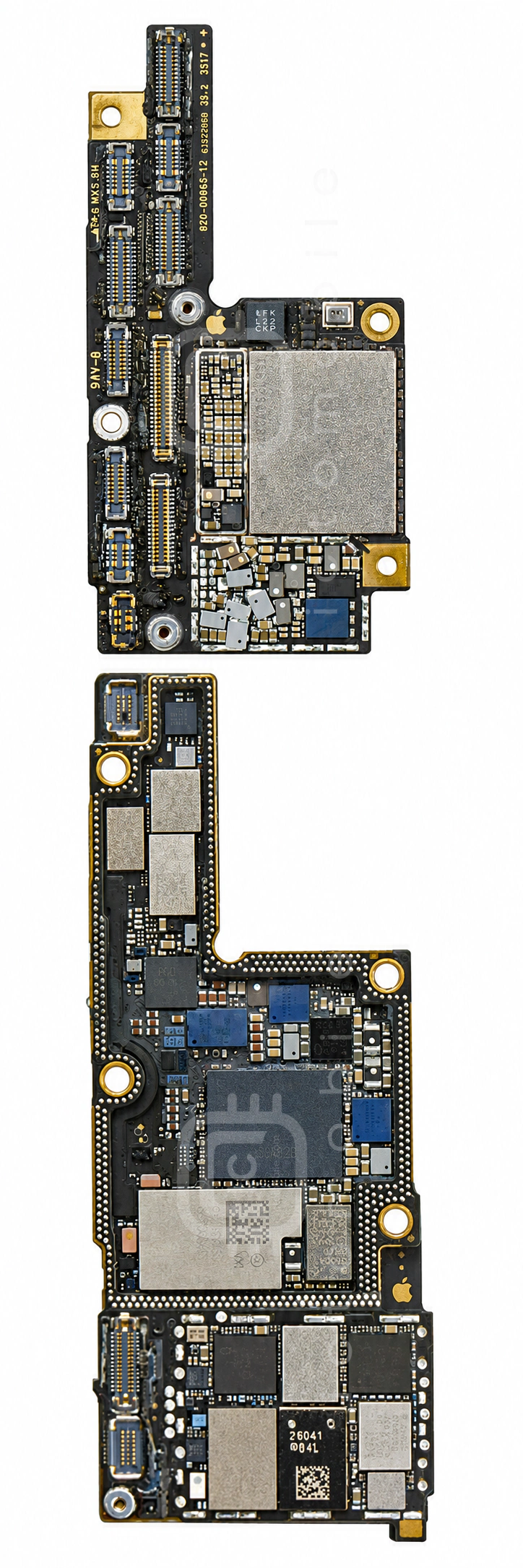

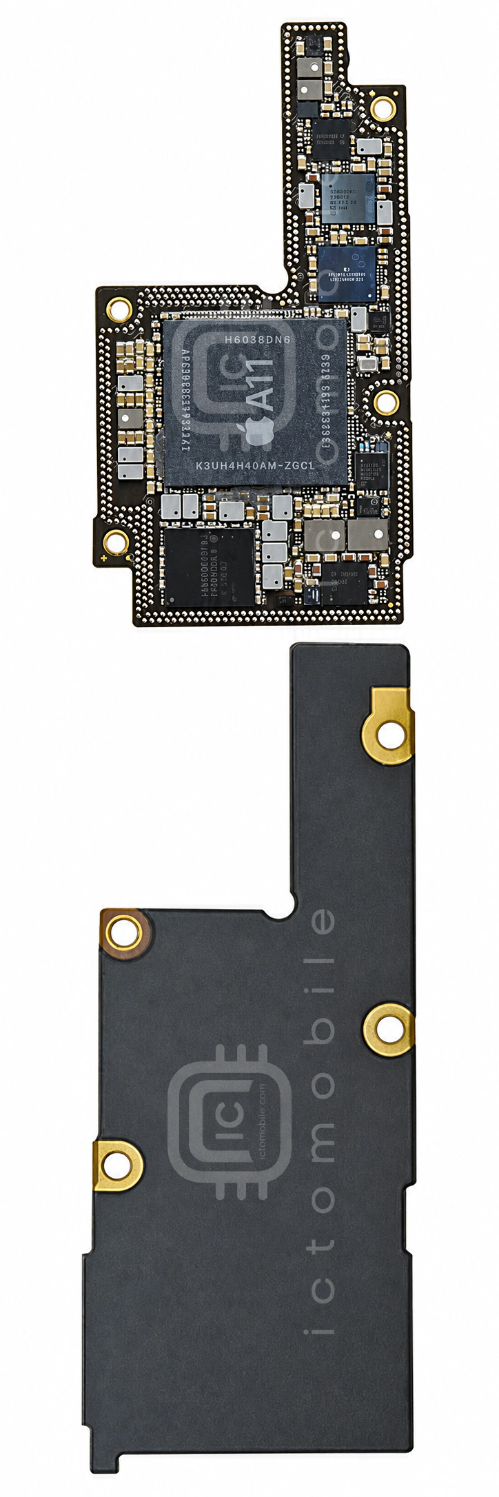

برد آیفون X Intel (A1901)
A1901
۴۷ موقعیت از ۴۷ موقعیت
۱339S00399بلوتوث و وای فای (BT & WIFI)Murata←
۲SKY77367پاور آمپلی فایر GSMSkyworks Solutions Inc←
۳2103-601602-40GPSنامعلوم←
۴FAN53741کانورتر ولتاژ (DC/DC Voltage Converter)ON Semiconductor←
۵CAT24C08C4Aحافظه EEPROMON Semiconductor←
۶BC59355A2شارژ بی سیمBroadcom←
۷338S00295 (CS35L26B-A1)آمپلی فایر صوتCirrus Logic←
۸SN61280Eکانورتر ولتاژ (DC/DC Voltage Converter)Texas Instruments←
۹BMI262BBسنسور شتاب و ژیروسکوپ (Accelerometer and Gyroscope)Bosch←
۱۰CBTL1612A1درایور USB و شارژNXP Semiconductors←
۱۱K3UH4H40AM-ZGCLحافظه RAMSamsung semiconductor←
۱۲FAN48680UC08Xکانورتر ولتاژ (DC/DC Voltage Converter)Fairchild Semiconductor←
۱۳338S00341-B1تغذیه بخش ApplicationApple←
۱۴ACFM-W912-AP1سوئیچ آنتنAvago←
۱۵338S00296 (CS35L26C-A1)درایور ویبراتورCirrus Logic←
۱۶B30608-M5342-X969سوئیچ آنتن Diversityنامعلوم←
۱۷QM81004Mردیاب پوش توان (EPT)QORVO←
۱۸CG8740AATدرایور USBCypress←
۱۹LM3566درایور LED فلاش دوربینTexas Instruments←
۲۰PMB5757فرستنده و گیرنده رادیویی (RF Transceiver)Intel←
۲۱TSB3234X38144TWNA1حافظه Nand Flash (هارد)Toshiba Semiconductor←
۲۲CSD68841Wترانزیستور MosfetTexas Instruments←
۲۳AFEM-8056ماژول FEM باندهای 3G و 4G (سوئیچ آنتن + پاور آمپلی فایر)Avago←
۲۴AFEM-8066ماژول FEM باندهای 3G و 4G (سوئیچ آنتن + پاور آمپلی فایر)Avago←
۲۵SKY16708-11تیونر آنتن RFSkyworks Solutions Inc←
۲۶SKY65767-11آمپلی فایر GPSSkyworks Solutions Inc←
۲۷STB600B0درایور دات پروژکتور (Dot Projector)STMicroelectronics←
۲۸PMB6848تغذیه بخش BasebandIntel←
۲۹FPF1204سوئیچ بار (Load Switch)Fairchild Semiconductor←
۳۰BMP284AAسنسور فشار جو (Barometer)Bosch←
۳۱AK8789سنسور مغناطیسی اثر هال (Hall Effect)AKM←
۳۲338S00248(CS42L75)Codec صوتCirrus Logic←
۳۳SKY13764-14آمپلی فایر کم نویز (LNA)Skyworks Solutions Inc←
۳۴PMB5757فرستنده و گیرنده رادیویی (RF Transceiver)Intel←
۳۵PN80VNFCNXP Semiconductors←
۳۶338S00306تغذیه دوربیننامعلوم←
۳۷QM76041ماژول FEM باندهای 3G و 4G (سوئیچ آنتن + پاور آمپلی فایر)QORVO←
۳۸A11 - APL1W72CPU بخش ApplicationTSMC←
۳۹SKY13767-11آمپلی فایر کم نویز (LNA)Skyworks Solutions Inc←
۴۰LM35662درایور LED فلاش دوربینTexas Instruments←
۴۱338S00295 (CS35L26B-A1)آمپلی فایر صوتCirrus Logic←
۴۲SN2501A1شارژTexas Instruments←
۴۳LM3373A1YKAتغذیه (PMU)Texas Instruments←
۴۴SKY16708-11تیونر آنتن RFSkyworks Solutions Inc←
۴۵QM18098تیونر آنتن RFQORVO←
۴۶TPS3700DSEمقایسه کننده ولتاژ (Voltage Comparator)Texas Instruments←
۴۷PMB9948CPU بخش BasebandIntel←
