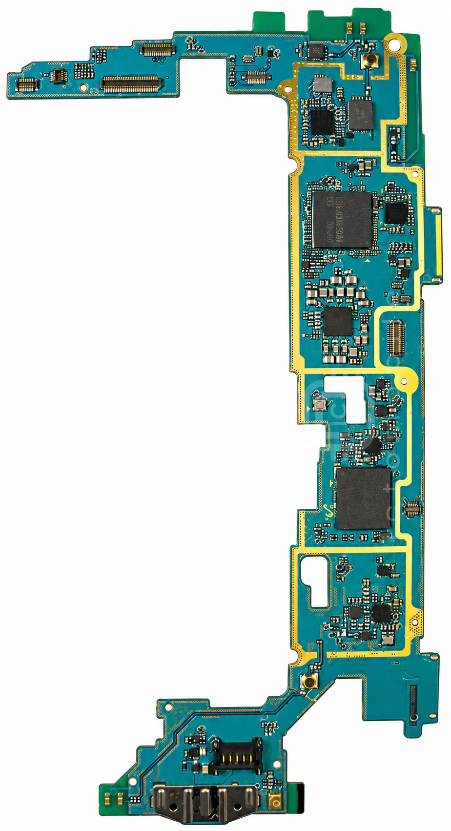

۱۳ موقعیت از ۱۳ موقعیت
۱WCD9306Codec صوتQUALCOMM Incorporated←
۲SDIN7DU2-8Gحافظه eMMC (هارد)SanDisk←
۳PM8917تغذیه بخش ApplicationQUALCOMM Incorporated←
۴SMB358SET-1939YشارژQUALCOMM Incorporated←
۵WTR1605Lفرستنده و گیرنده رادیویی (RF Transceiver) و GPSQUALCOMM Incorporated←
۶K4P2E304EQ-PGC2حافظه RAMSamsung semiconductor←
۷WCN3660Aبلوتوث و وای فای (BT & WIFI)QUALCOMM Incorporated←
۸RF7307پاور آمپلی فایر 3G و 4GRFMD←
۹MSM8930ABCPU بخش Application و BasebandQUALCOMM Incorporated←
۱۰STC3115IJTاندازه گیر سطح باتری (Fuel Gauge)STMicroelectronics←
۱۱ASP01سنسور GRIP/SARنامعلوم←
۱۲ET3148سوئیچ بار (Load Switch)Wuxi Etek Microelectronics Co←
۱۳RF7388پاور آمپلی فایر 3G و 4GRFMD←
