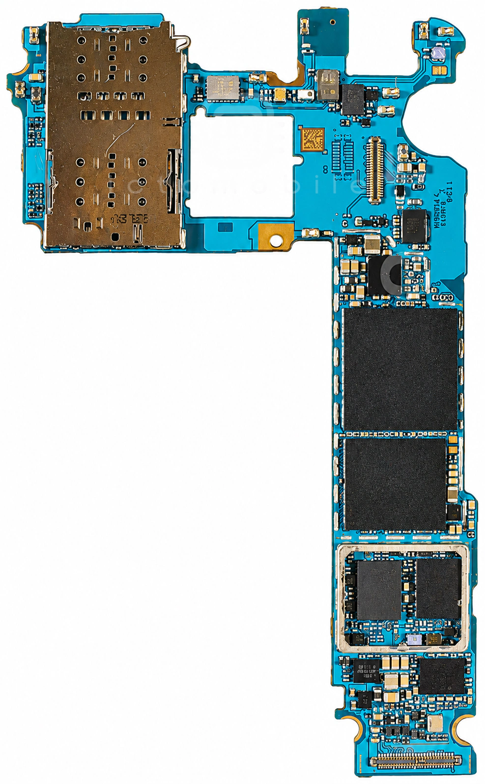

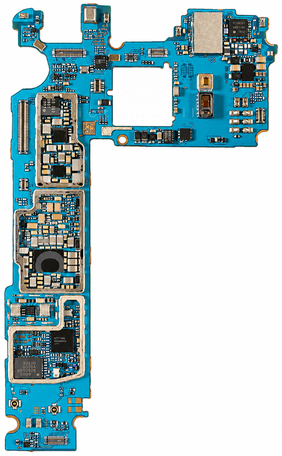

برد سامسونگ S7 (SM-G930FD)
SM-G930FD
۲۸ موقعیت از ۲۸ موقعیت
۱S2MPS16X01-6030تغذیه بخش ApplicationSamsung semiconductor←
۲K6DS3TRسنسور شتاب و ژیروسکوپ (Accelerometer and Gyroscope)STMicroelectronics←
۳MAX77854درایور USB و شارژMaxim←
۴ISP7022MSTنامعلوم←
۵YAS537-PZE2سنسور مغناطیسی قطب نما (Compass)YAMAHA CORPORATION←
۶SHANNON935فرستنده و گیرنده رادیویی (RF Transceiver)Samsung semiconductor←
۷KM5D18098بلوتوث و وای فای (BT & WIFI)Murata←
۸AFEM-9040ماژول FEM باندهای 3G و 4G (سوئیچ آنتن + پاور آمپلی فایر)Avago←
۹P9221Sشارژ بی سیمIDT - Integrated Device Technology←
۱۰K3RG2G20BM-CGCJحافظه RAMSamsung semiconductor←
۱۱81DGXS1NFCSamsung semiconductor←
۱۲LPS25HBTRسنسور فشار جو (Barometer)STMicroelectronics←
۱۳CS47L91Codec صوتCirrus Logic←
۱۴THGBF7G8K4LBAIRحافظه UFS (هارد)Toshiba Semiconductor←
۱۵S5C73C3X01-L030پردازشگر تصویر دوربین (ISP)Samsung semiconductor←
۱۶S2DOS03تغذیه صفحه نمایش و صفحه لمسی (تاچ)Samsung semiconductor←
۱۷FPF24958سوئیچ بار (Load Switch)Fairchild Semiconductor←
۱۸S2ABB02کانورتر ولتاژ (DC/DC Voltage Converter)Samsung semiconductor←
۱۹FPF2488سوئیچ بار (Load Switch)Fairchild Semiconductor←
۲۰S2MPB02تغذیه (PMU)Samsung semiconductor←
۲۱Exynos 8 Octa 8890CPU بخش Application و BasebandSamsung semiconductor←
۲۲CDC3RL02BYFPRگیت بافرTexas Instruments←
۲۳MAX98506آمپلی فایر صوتMaxim←
۲۴SKY78048-12ماژول FEM (سوئیچ آنتن کلی + پاور آمپلی فایر GSM)Skyworks Solutions Inc←
۲۵SHANNON735ردیاب پوش توان (EPT)Samsung semiconductor←
۲۶BCM4774IUB2GGPS و هاب سنسور (Sensor HUB)Broadcom←
۲۷AP7346رگولاتور ولتاژ LDODIODES←
۲۸AFEM-9030ماژول FEM باندهای 3G و 4G (سوئیچ آنتن + پاور آمپلی فایر)Avago←
