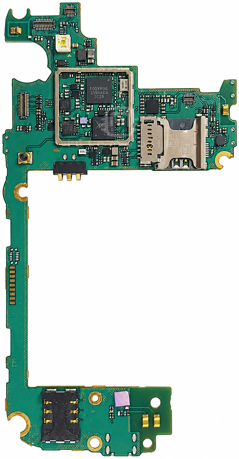

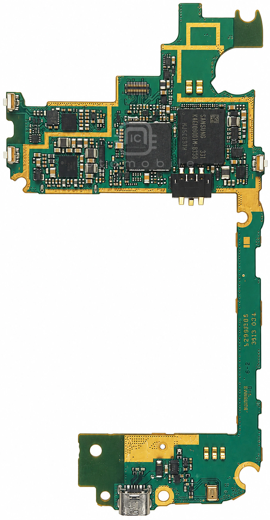

برد سامسونگ Win (GT-I8552)
GT-I8552
۲۰ موقعیت از ۲۰ موقعیت
۱RTR6285Aفرستنده و گیرنده رادیویی (RF Transceiver)QUALCOMM Incorporated←
۲FSA880درایور USB و شارژFairchild Semiconductor←
۳D2037سوئیچ آنتن بلوتوث و وای فای (wifi)Epcos←
۴AR6005Gوای فای (wifi)Atheros←
۵SKY77584-11ماژول FEM (سوئیچ آنتن کلی + پاور آمپلی فایر GSM)Skyworks Solutions Inc←
۶KTD253EHD-TRدرایور بک لایت LCDKinetic Technologies←
۷NCP6335Dکانورتر ولتاژ (DC/DC Voltage Converter)ON Semiconductor←
۸PM8029تغذیه (PMU)QUALCOMM Incorporated←
۹BMC150سنسور شتاب و قطب نما (Accelerometer and Compass)Bosch←
۱۰CSR7820بلوتوثCSR←
۱۱RT8515GQWدرایور LED فلاش دوربینRichTek←
۱۲RP507Kکانورتر ولتاژ (DC/DC Voltage Converter)RICOH electronics devices division←
۱۳KMK7U000VM-B309حافظه eMCP (هارد)Samsung semiconductor←
۱۴STC3115IJTاندازه گیر سطح باتری (Fuel Gauge)STMicroelectronics←
۱۵MIC5362-3.3YMTرگولاتور ولتاژ LDOMicrel←
۱۶MSM8225QCPU بخش ApplicationQUALCOMM Incorporated←
۱۷74AUP2G08گیت ANDNXP Semiconductors←
۱۸AJAV-5601پاور آمپلی فایر 3GAvago←
۱۹BQ24157BشارژTexas Instruments←
۲۰AJAV-5508پاور آمپلی فایر 3GAvago←
