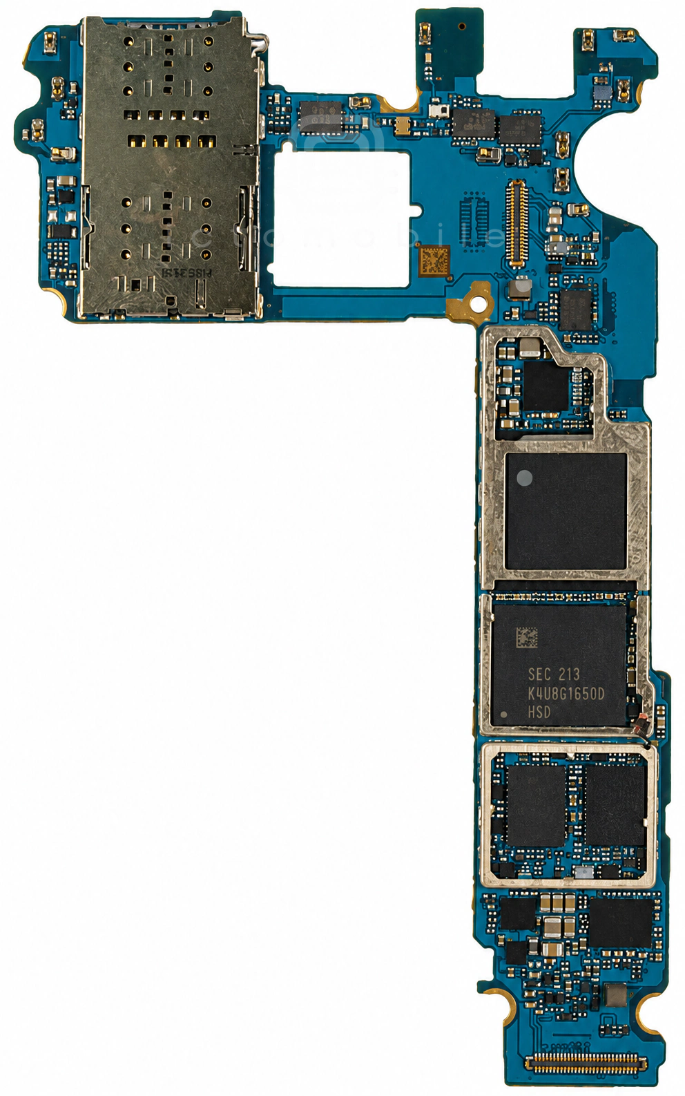

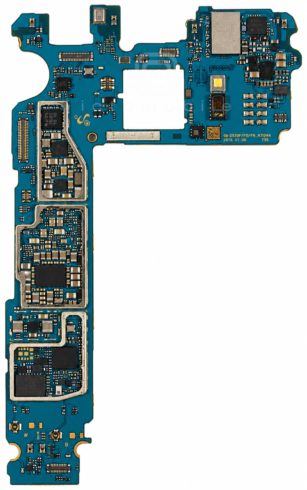

برد سامسونگ S7 edge (SM-G935FD)
SM-G935FD
۲۶ موقعیت از ۲۶ موقعیت
۱LBEH5CR1JJ-868بلوتوث و وای فای (BT & WIFI)Murata←
۲MAX77854درایور USB و شارژMaxim←
۳Exynos 8 Octa 8890CPU بخش Application و BasebandSamsung semiconductor←
۴LPS25HBTRسنسور فشار جو (Barometer)STMicroelectronics←
۵K3RG2G20BM-CGCJحافظه RAMSamsung semiconductor←
۶AP7346رگولاتور ولتاژ LDODIODES←
۷YAS537-PZE2سنسور مغناطیسی قطب نما (Compass)YAMAHA CORPORATION←
۸FPF2488سوئیچ بار (Load Switch)Fairchild Semiconductor←
۹S2DOS03تغذیه صفحه نمایش و صفحه لمسی (تاچ)Samsung semiconductor←
۱۰S2MPB02تغذیه (PMU)Samsung semiconductor←
۱۱BCM4774IUB2GGPS و هاب سنسور (Sensor HUB)Broadcom←
۱۲S2ABB02کانورتر ولتاژ (DC/DC Voltage Converter)Samsung semiconductor←
۱۳AFEM-9040ماژول FEM باندهای 3G و 4G (سوئیچ آنتن + پاور آمپلی فایر)Avago←
۱۴SHANNON935فرستنده و گیرنده رادیویی (RF Transceiver)Samsung semiconductor←
۱۵CS47L91Codec صوتCirrus Logic←
۱۶ISP7022MSTنامعلوم←
۱۷P9221Sشارژ بی سیمIDT - Integrated Device Technology←
۱۸MAX98506آمپلی فایر صوتMaxim←
۱۹KLUBG4G1CE-B0B1حافظه UFS (هارد)Samsung semiconductor←
۲۰AFEM-9030ماژول FEM باندهای 3G و 4G (سوئیچ آنتن + پاور آمپلی فایر)Avago←
۲۱SEN81DGXNFCSamsung semiconductor←
۲۲S2MPS16X01-6030تغذیه بخش ApplicationSamsung semiconductor←
۲۳SKY78048-12ماژول FEM (سوئیچ آنتن کلی + پاور آمپلی فایر GSM)Skyworks Solutions Inc←
۲۴SHANNON735ردیاب پوش توان (EPT)Samsung semiconductor←
۲۵S5C73C3X01-L030پردازشگر تصویر دوربین (ISP)Samsung semiconductor←
۲۶K6DS3TRسنسور شتاب و ژیروسکوپ (Accelerometer and Gyroscope)STMicroelectronics←
