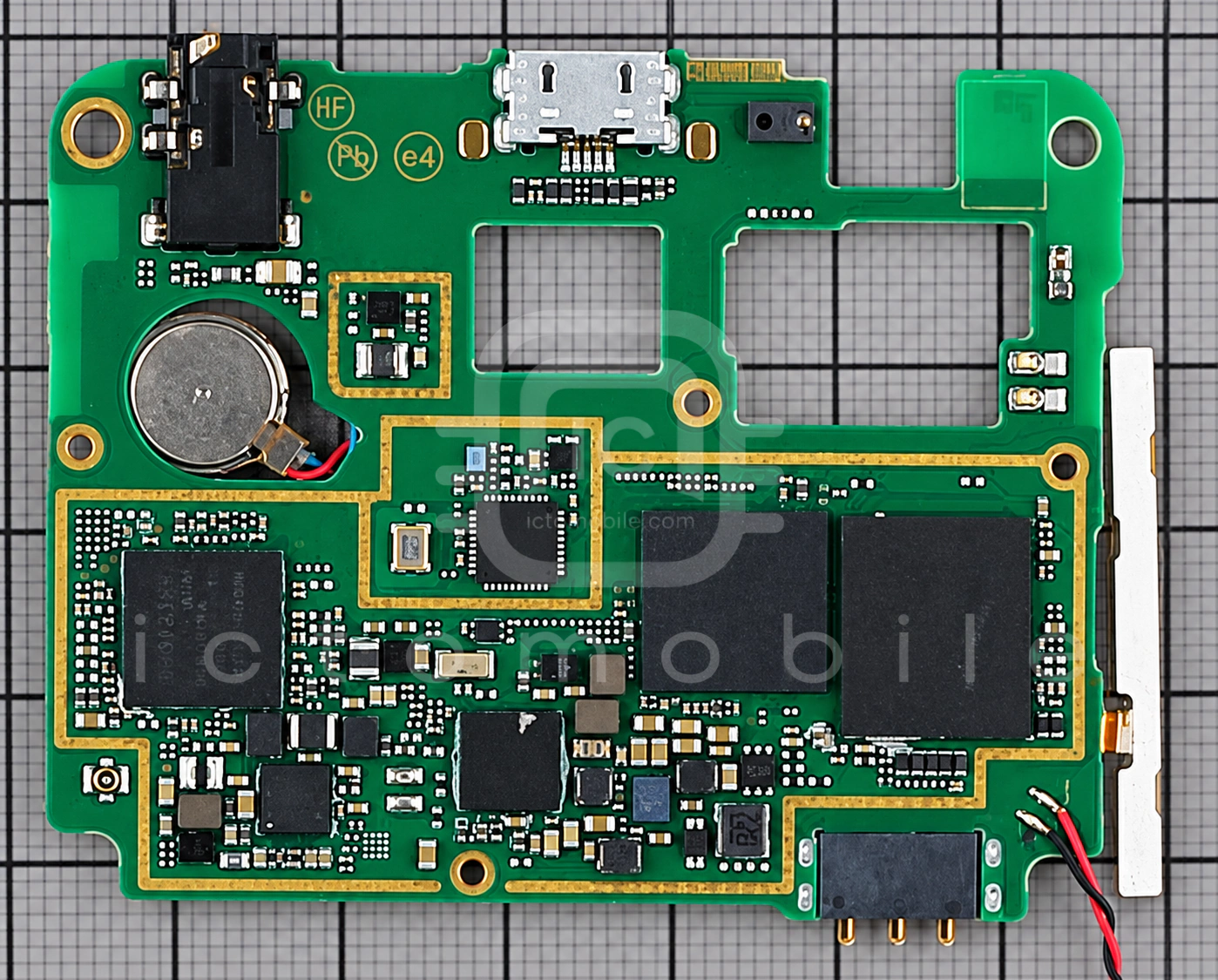

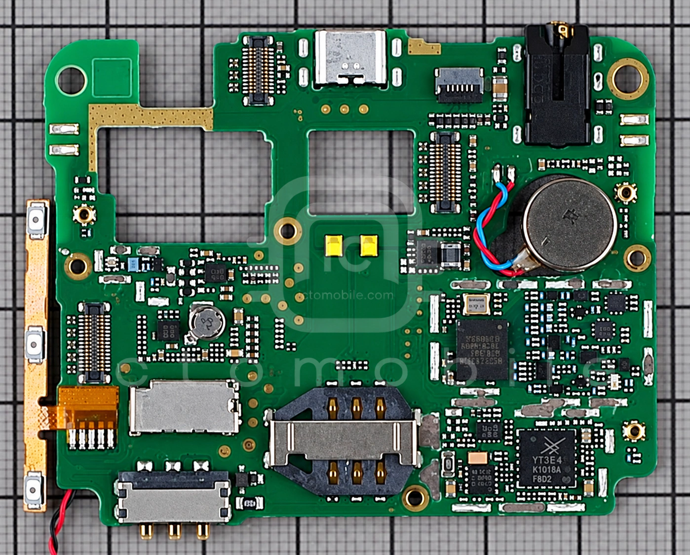

Lenovo Golden Warrior A8 (A808T)
A808T
۲۰ موقعیت از ۲۰ موقعیت
۱MT6169Vفرستنده و گیرنده رادیویی (RF Transceiver)Mediatek←
۲SKY77592-21ماژول FEM (سوئیچ آنتن کلی + پاور آمپلی فایر GSM)Skyworks Solutions Inc←
۳BMA222Eسنسور شتاب (Accelerometer)Bosch←
۴AW8736FCRآمپلی فایر صوتAwinic←
۵SKY77761-2پاور آمپلی فایر 3G و 4GSkyworks Solutions Inc←
۶SKY7851پاور آمپلی فایر 4GSkyworks Solutions Inc←
۷SKY13373-460LFسوئیچ SP3TSkyworks Solutions Inc←
۸SKY13373-460LFسوئیچ SP3TSkyworks Solutions Inc←
۹SKY13477-001Aفیلتر RFSkyworks Solutions Inc←
۱۰KMR8X0001M-B608حافظه eMCP (هارد)Samsung semiconductor←
۱۱MT6592VCPU بخش Application و BasebandMediatek←
۱۲MT6333Pتغذیه (PMU)Mediatek←
۱۳MT6625LNبلوتوث، وای فای (wifi) ، رادیو FM و GPSMediatek←
۱۴MT6322GAتغذیه (PMU)Mediatek←
۱۵NCP6335Dکانورتر ولتاژ (DC/DC Voltage Converter)ON Semiconductor←
۱۶TPS65132B0تغذیه صفحه نمایشTexas Instruments←
۱۷MT6339Aتغذیه بخش RFMediatek←
۱۸MT6290MACPU بخش BasebandMediatek←
۱۹NCP6335Dکانورتر ولتاژ (DC/DC Voltage Converter)ON Semiconductor←
۲۰FPF2195BUCXسوئیچ بار (Load Switch)Fairchild Semiconductor←
