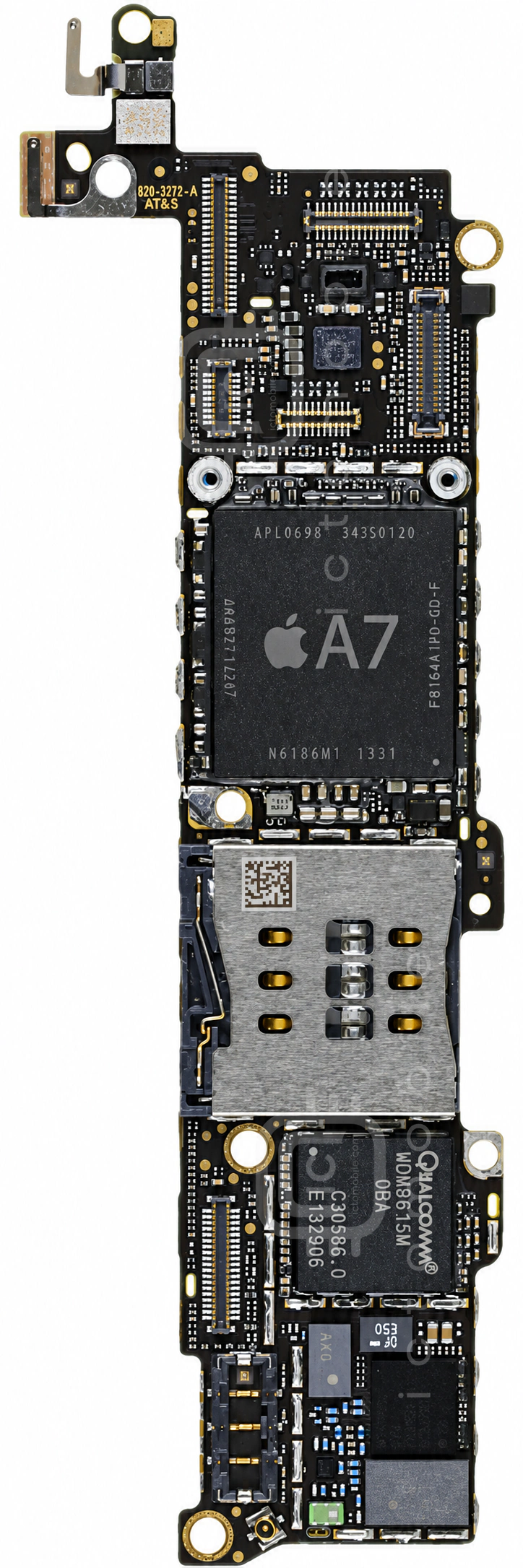

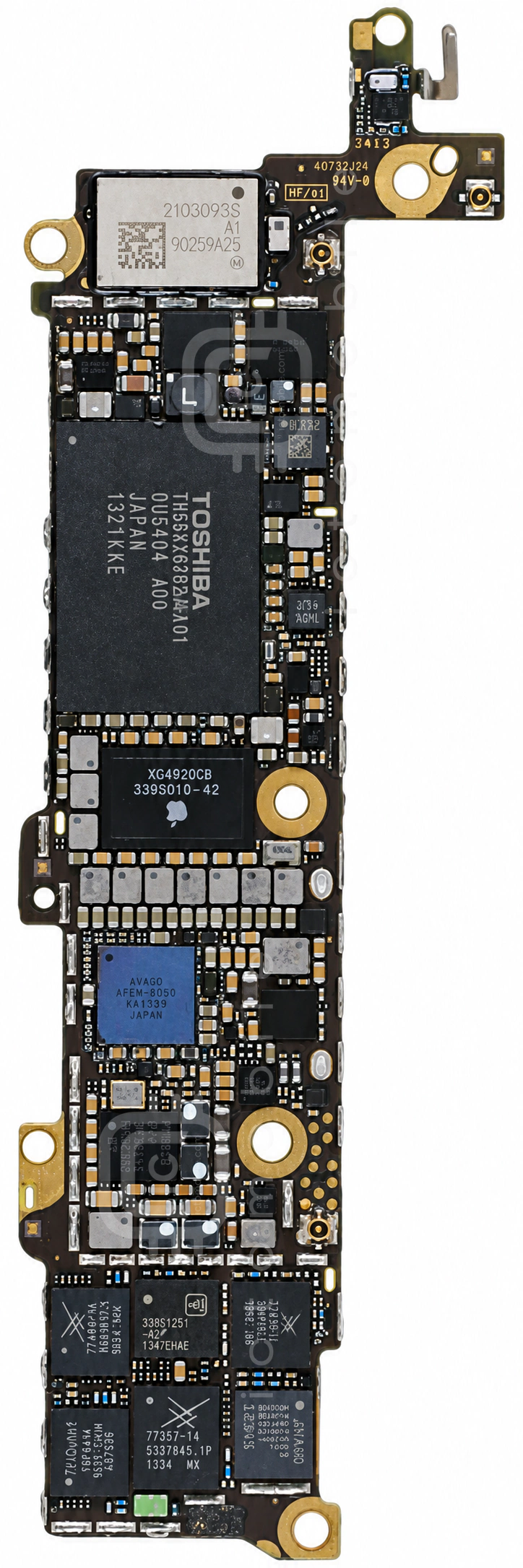

برد آیفون 5S (A1533)
A1533
۴۰ موقعیت از ۴۰ موقعیت
۱BMA282سنسور شتاب (Accelerometer)Bosch←
۲LMTPFJGA-E50فیلتر RFMurata←
۳TQM6M6314ماژول FEM باندهای 3G (سوئیچ آنتن + پاور آمپلی فایر)TriQuint Semiconductor←
۴343S0645درایور صفحه لمسی (تاچ) (Touch Screen)Texas Instruments←
۵RF3763ماژول FEM باندهای 3G (سوئیچ آنتن + پاور آمپلی فایر)RFMD←
۶339S0205بلوتوث و وای فای (BT & WIFI)Murata←
۷SKY73614آمپلی فایر GPSSkyworks Solutions Inc←
۸LPC18A1هاب سنسور (Sensor HUB)NXP Semiconductors←
۹APL0698 - A7CPU بخش ApplicationApple←
۱۰THGBX2G7B2JLA01حافظه Nand Flash (هارد)Toshiba Semiconductor←
۱۱BCM5976C1KUB6Gدرایور صفحه لمسی (تاچ) (Touch Screen)Broadcom←
۱۲338S1216-A2تغذیه بخش ApplicationApple←
۱۳FAN5721UC00A0Xدرایور LED فلاش دوربینFairchild Semiconductor←
۱۴ITG-3050سنسور ژیروسکوپ (Gyroscope)InvenSense←
۱۵LP5907UVE-2.85Vرگولاتور ولتاژ LDOTexas Instruments←
۱۶HFQSWXXUAسوئیچ آنتن DiversityMurata←
۱۷LM3534TMX-A1درایور بک لایت LCDTexas Instruments←
۱۸CBTL1610A1UKدرایور USB و شارژNXP Semiconductors←
۱۹MDM9615MCPU بخش BasebandQUALCOMM Incorporated←
۲۰LM3638A0کانورتر ولتاژ سنسور اثر انگشت (Finger Print)Texas Instruments←
۲۱338S1201Codec صوتCirrus Logic←
۲۲WTR1605Lفرستنده و گیرنده رادیویی (RF Transceiver) و GPSQUALCOMM Incorporated←
۲۳TPS22924Xسوئیچ بار (Load Switch)Texas Instruments←
۲۴AFEM-792503ماژول FEM باندهای 3G (سوئیچ آنتن + پاور آمپلی فایر)Avago←
۲۵CSD68813W10ترانزیستور MosfetTexas Instruments←
۲۶TPS65730A0PYFFتغذیه صفحه نمایش و صفحه لمسی (تاچ)Texas Instruments←
۲۷RF1112سوئیچ آنتن DiversityRFMD←
۲۸HFQSMXXFAفیلتر RFMurata←
۲۹SKY77572ماژول FEM (سوئیچ آنتن کلی + پاور آمپلی فایر GSM)Skyworks Solutions Inc←
۳۰MAX9039BEBTمقایسه کننده ولتاژ (Voltage Comparator)Maxim←
۳۱MAX77100تغذیه پاور آمپلی فایرهای RFMaxim←
۳۲SKY77496ماژول FEM باندهای 3G (سوئیچ آنتن + پاور آمپلی فایر)Skyworks Solutions Inc←
۳۳SKY77810-12ماژول FEM باندهای 3G و 4G (سوئیچ آنتن + پاور آمپلی فایر)Skyworks Solutions Inc←
۳۴CAT24C08C4Aحافظه EEPROMON Semiconductor←
۳۵F8164A1MD-GD-Fحافظه RAMElpida Memory←
۳۶CSD68815W15ترانزیستور MosfetTexas Instruments←
۳۷MX25U1635EBAI-10Gحافظه فلش سریال (Serial Flash)MXIC←
۳۸PM8018تغذیه بخش BasebandQUALCOMM Incorporated←
۳۹Inductor 22uH 0.38Aسلف (Inductor)نامعلوم←
۴۰338S1202آمپلی فایر صوتCirrus Logic←
