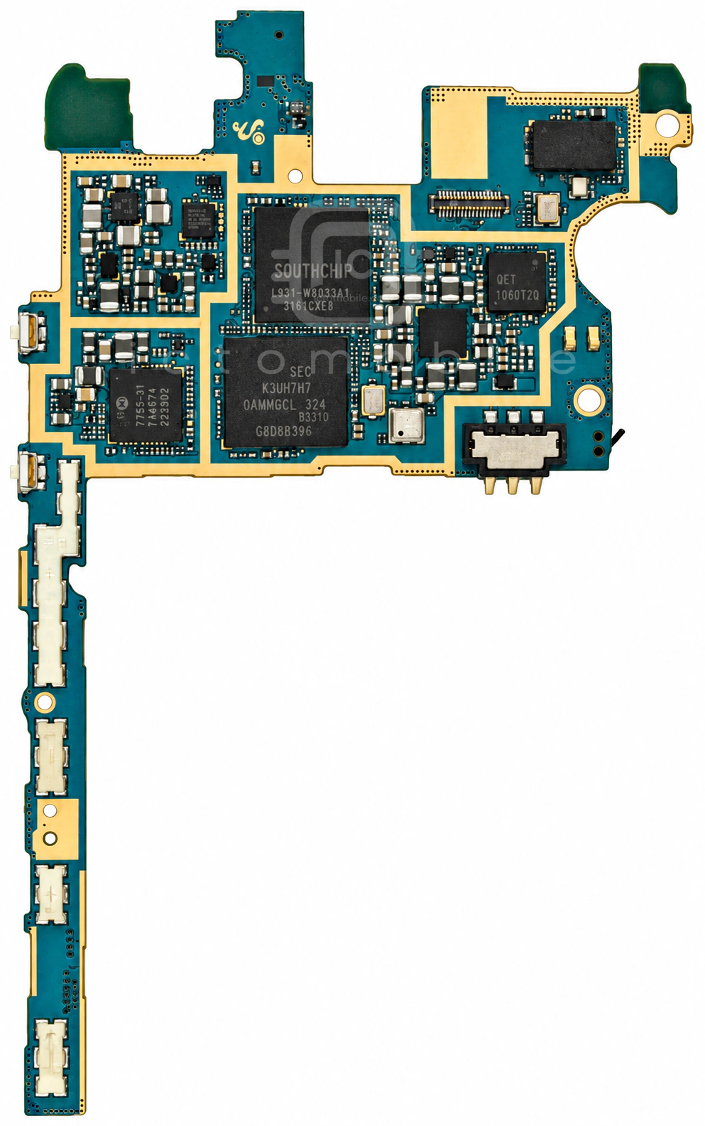

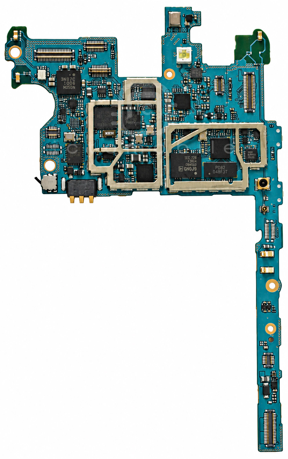

۱Exynos 4 Quad 4412 (SC54412ACA-A030)CPU بخش ApplicationSamsung semiconductor←
۲RCLAMP3654محافظ ESDSEMTECH←
۳NLSX5014MUTAGمبدل سطح ولتاژ (Level Shifter/Level Translator)ON Semiconductor←
۴AT32UC3L0128میکروکنترلرAtmel←
۵DG2750DN-T1-E4سوئیچ آنالوگ SPDTVishay Siliconix←
۶PMB5712فرستنده و گیرنده رادیویی (RF Transceiver)Infineon←
۷BMP182سنسور فشار جو (Barometer)Bosch←
۸SAPHU836MAJ0F00سوئیچ آنتن GSM و 3Gنامعلوم←
۹RF6261Bپاور آمپلی فایر GSM و 3G و 4GRFMD←
۱۰SI4705-D50-GMرادیو FMSilicon Labs←
۱۱BCM4752IUB2GGPSBroadcom←
۱۲AN30259Aدرایور RGB LEDPanasonic←
۱۳FXMA2102UMXمبدل سطح ولتاژ (Level Shifter/Level Translator)Fairchild Semiconductor←
۱۴TPS65632Aتغذیه صفحه نمایشTexas Instruments←
۱۵LSM330سنسور شتاب و ژیروسکوپ (Accelerometer and Gyroscope)STMicroelectronics←
۱۶SiI9244BOدرایور MHLSIMG - Silicon Image←
۱۷WM1811Codec صوتWolfson←
۱۸MAX77693درایور USB، شارژ، درایور LED فلاش دوربین و درایور ویبراتورMaxim←
۱۹ES305Bپردازشگر صوتAudience←
۲۰W9001درایور S PenWACOM←
۲۱MAX77686Gتغذیه بخش ApplicationMaxim←
۲۲PMR280UNترانزیستور MosfetNXP Semiconductors←
۲۳PN65OEVNFCNXP Semiconductors←
۲۴RF6361Aسوئیچ آنتن GSM و 3GRFMD←
۲۵AK8963سنسور مغناطیسی قطب نما (Compass)AKM←
۲۶SWB-B53بلوتوث و وای فای (BT & WIFI)نامعلوم←
۲۷PMB9811CPU بخش BasebandInfineon←
۲۸SFMG2S0D001آمپلی فایر GPSWISOL←
۲۹AAT2146MIJS-0.6-T1کانورتر ولتاژ (DC/DC Voltage Converter)Skyworks Solutions Inc←
۳۰RF6590تغذیه بخش RFRFMD←
۳۱TPS22922YFPRسوئیچ بار (Load Switch)Texas Instruments←
۳۲NL17SG32P5T5Gگیت ORON Semiconductor←
۳۳FXMA2102UMXمبدل سطح ولتاژ (Level Shifter/Level Translator)Fairchild Semiconductor←
۳۴S5C73M3X01-Y040پردازشگر تصویر دوربین (ISP)Samsung semiconductor←
۳۵NCX2200مقایسه کننده ولتاژ (Voltage Comparator)NXP Semiconductors←
۳۶KMVTU000LM-B503حافظه eMCP (هارد)Samsung semiconductor←
۳۷RF6561تغذیه پاور آمپلی فایرهای RFRFMD←
۳۸NCX2200مقایسه کننده ولتاژ (Voltage Comparator)NXP Semiconductors←
۳۹K3PE0E000M-XGC1حافظه RAMSamsung semiconductor←
