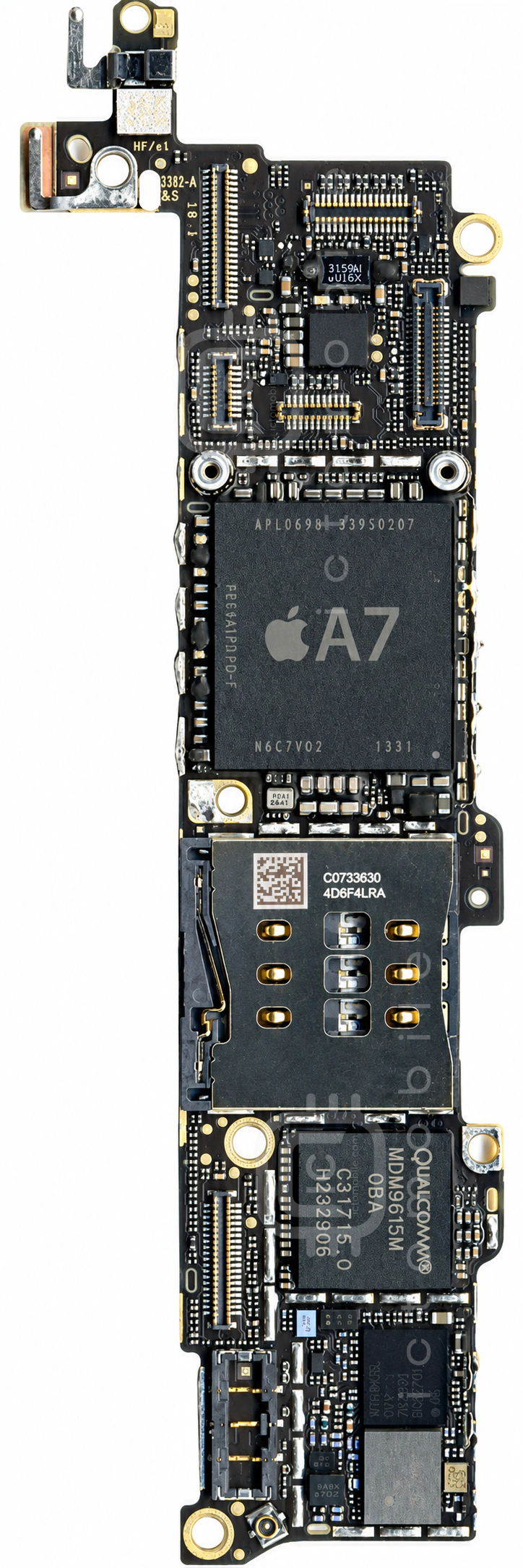

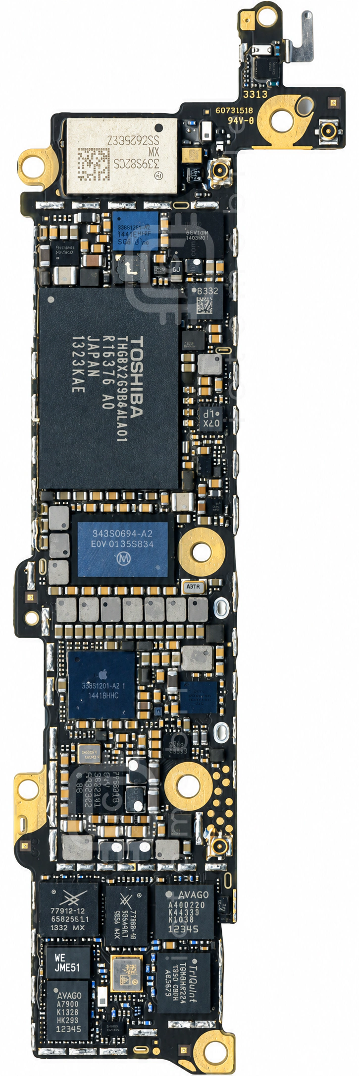

برد آیفون 5S (A1530)
A1530
۳۶ موقعیت از ۳۶ موقعیت
۱AK8963سنسور مغناطیسی قطب نما (Compass)AKM←
۲MX25U1635EBAI-10Gحافظه فلش سریال (Serial Flash)MXIC←
۳APL0698 - A7CPU بخش ApplicationApple←
۴BCM5976C1KUB6Gدرایور صفحه لمسی (تاچ) (Touch Screen)Broadcom←
۵RF1112سوئیچ آنتن DiversityRFMD←
۶TQM6M6224ماژول FEM باندهای 3G و 4G (سوئیچ آنتن + پاور آمپلی فایر)TriQuint Semiconductor←
۷CSD68813W10ترانزیستور MosfetTexas Instruments←
۸CAT24C08C4Aحافظه EEPROMON Semiconductor←
۹ITG-3600سنسور ژیروسکوپ (Gyroscope)InvenSense←
۱۰ACPM-7900-AP1ماژول FEM باندهای 3G و 4G (سوئیچ آنتن + پاور آمپلی فایر)Avago←
۱۱339S0205بلوتوث و وای فای (BT & WIFI)Murata←
۱۲AFEM-790720ماژول FEM باندهای 3G و 4G (سوئیچ آنتن + پاور آمپلی فایر)Avago←
۱۳CBTL1608A1درایور USB و شارژNXP Semiconductors←
۱۴SKY77355-18پاور آمپلی فایر GSMSkyworks Solutions Inc←
۱۵SKY77810-12ماژول FEM باندهای 3G و 4G (سوئیچ آنتن + پاور آمپلی فایر)Skyworks Solutions Inc←
۱۶74AUP2G3404GNگیت بافرNXP Semiconductors←
۱۷LM3534TMX-A1درایور بک لایت LCDTexas Instruments←
۱۸SKY73614آمپلی فایر GPSSkyworks Solutions Inc←
۱۹F8164A1PD-GD-Fحافظه RAMElpida Memory←
۲۰74LVC1G34GXگیت بافرNXP Semiconductors←
۲۱LMSWFKJMسوئیچ آنتنMurata←
۲۲BMA282سنسور شتاب (Accelerometer)Bosch←
۲۳MDM9615MCPU بخش BasebandQUALCOMM Incorporated←
۲۴PM8018تغذیه بخش BasebandQUALCOMM Incorporated←
۲۵H2JTDG8UD3MBRحافظه Nand Flash (هارد)Skhynix←
۲۶TPS22924Xسوئیچ بار (Load Switch)Texas Instruments←
۲۷338S1216-A2تغذیه بخش ApplicationApple←
۲۸LPC18A1هاب سنسور (Sensor HUB)NXP Semiconductors←
۲۹TPS65730A0PYFFتغذیه صفحه نمایش و صفحه لمسی (تاچ)Texas Instruments←
۳۰74LVC1G34GXگیت بافرNXP Semiconductors←
۳۱M286سوئیچ آنتن DiversityMurata←
۳۲343S0645درایور صفحه لمسی (تاچ) (Touch Screen)Texas Instruments←
۳۳338S1201Codec صوتCirrus Logic←
۳۴338S1202آمپلی فایر صوتCirrus Logic←
۳۵ACFM-2043-AP1دایپلکسر (Diplexer)Avago←
۳۶WTR1605Lفرستنده و گیرنده رادیویی (RF Transceiver) و GPSQUALCOMM Incorporated←
