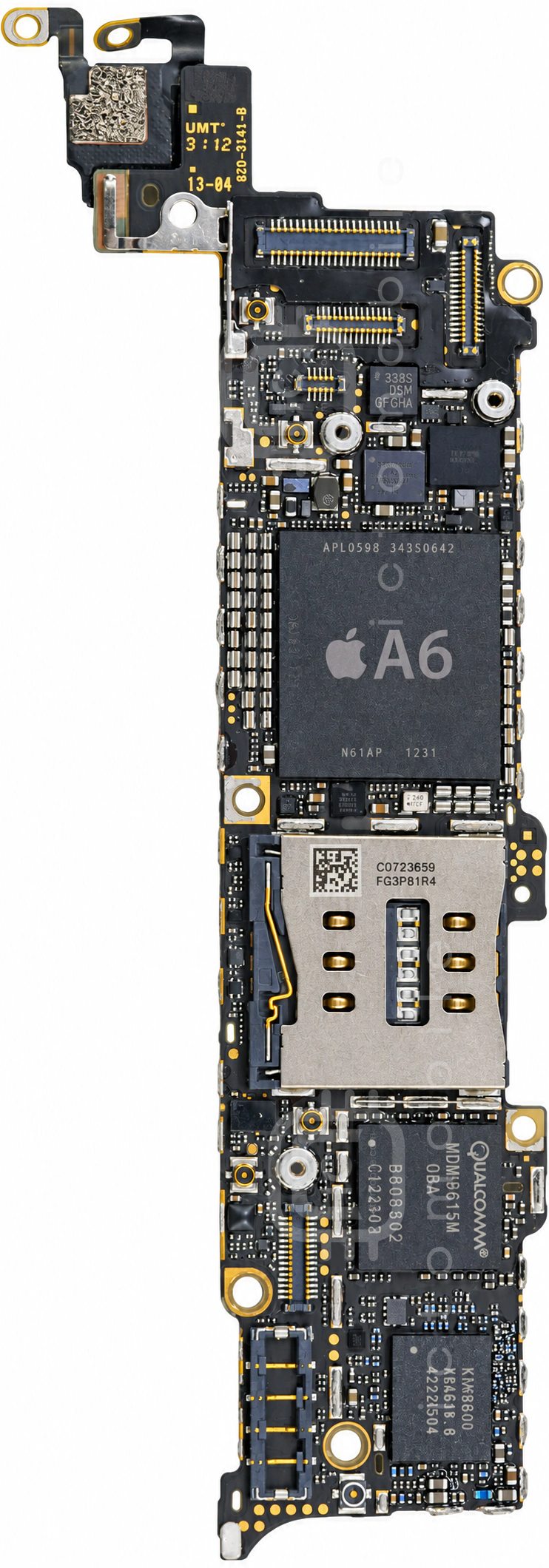

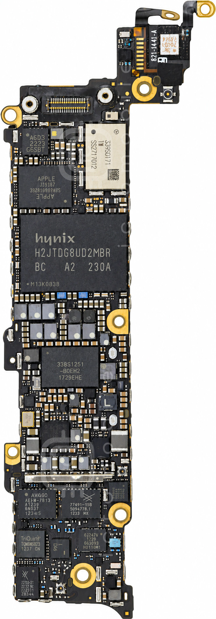

برد آیفون 5
۴۳ موقعیت از ۴۳ موقعیت
۱AP3DSHADسنسور شتاب (Accelerometer)نامعلوم←
۲APL0598 - A6CPU بخش ApplicationApple←
۳339S0171بلوتوث و وای فای (BT & WIFI)Murata←
۴338S1077آمپلی فایر صوتApple←
۵BCM5976C1KUB6Gدرایور صفحه لمسی (تاچ) (Touch Screen)Broadcom←
۶B8164B3PD-1D-Fحافظه RAMElpida Memory←
۷SKY77352-15پاور آمپلی فایر GSMSkyworks Solutions Inc←
۸AK8963سنسور مغناطیسی قطب نما (Compass)AKM←
۹LP5907UVX-3.3Vرگولاتور ولتاژ LDOTexas Instruments←
۱۰SKY77729-4ماژول FEM باندهای 3G و 4G (سوئیچ آنتن + پاور آمپلی فایر)Skyworks Solutions Inc←
۱۱338S1117Codec صوتCirrus Logic←
۱۲RTR8600فرستنده و گیرنده رادیویی (RF Transceiver) و GPSQUALCOMM Incorporated←
۱۳CSD58874W1015ترانزیستور MosfetTexas Instruments←
۱۴MX25U1635EBAI-10Gحافظه فلش سریال (Serial Flash)MXIC←
۱۵MAX77100تغذیه پاور آمپلی فایرهای RFMaxim←
۱۶HFQSWEFUA-127سوئیچ آنتن DiversityMurata←
۱۷LM34908تغذیه صفحه نمایش و صفحه لمسی (تاچ)Texas Instruments←
۱۸343S0628درایور صفحه لمسی (تاچ) (Touch Screen)Texas Instruments←
۱۹LM3534TMX-A1درایور بک لایت LCDTexas Instruments←
۲۰TQM666084ماژول FEM باندهای 3G (سوئیچ آنتن + پاور آمپلی فایر)TriQuint Semiconductor←
۲۱TPS22924Xسوئیچ بار (Load Switch)Texas Instruments←
۲۲H2JTDG8UD2MBRحافظه Nand Flash (هارد)Skhynix←
۲۳74LVC1G32گیت ORNXP Semiconductors←
۲۴CSD75202W15ترانزیستور MosfetTexas Instruments←
۲۵XM0831SZ-AL1067سوئیچ آنالوگ DPDTMurata←
۲۶LP5907UVX-3.3Vرگولاتور ولتاژ LDOTexas Instruments←
۲۷AP3GDL20BCTRسنسور ژیروسکوپ (Gyroscope)STMicroelectronics←
۲۸74LVC2G07گیت بافرNXP Semiconductors←
۲۹Inductor 22uH 0.38Aسلف (Inductor)نامعلوم←
۳۰DMN3730UFB4ترانزیستور MosfetZETEX←
۳۱CSD68803W15ترانزیستور MosfetTexas Instruments←
۳۲SKY77487-18ماژول FEM باندهای 3G (سوئیچ آنتن + پاور آمپلی فایر)Skyworks Solutions Inc←
۳۳74AUP1G08GFگیت ORNXP Semiconductors←
۳۴AFEM-7813ماژول FEM باندهای 3G (سوئیچ آنتن + پاور آمپلی فایر)Avago←
۳۵LM3563A3TMXدرایور LED فلاش دوربینNational Semiconductor←
۳۶PM8018تغذیه بخش BasebandQUALCOMM Incorporated←
۳۷CBTL1608A1درایور USB و شارژNXP Semiconductors←
۳۸LMSP3NQPD06سوئیچ آنتن اصلیMurata←
۳۹RF1102سوئیچ آنتنRFMD←
۴۰MDM9615MCPU بخش BasebandQUALCOMM Incorporated←
۴۱CSD58874W1015ترانزیستور MosfetTexas Instruments←
۴۲338S1131تغذیه بخش ApplicationApple←
۴۳TPS799L57رگولاتور ولتاژ LDOTexas Instruments←
