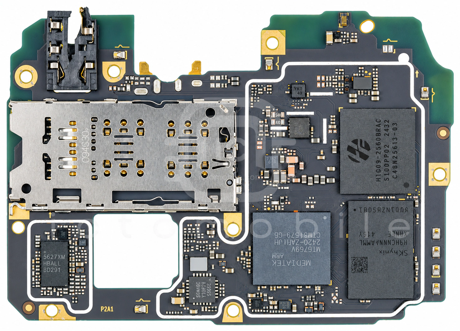

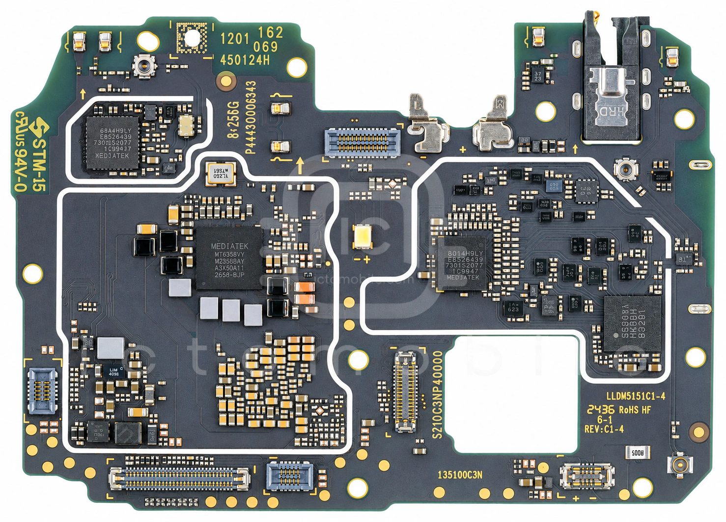

برد شیائومی Poco C75 (LLDM5151C1-4)
LLDM5151C1-4
۱۵ موقعیت از ۱۵ موقعیت
۱PN560UKA000ZNFCNXP Semiconductors←
۲MediaTek Helio G70 MT6769V-CBCPU بخش Application و BasebandMediatek←
۳MT6177MVفرستنده و گیرنده رادیویی (RF Transceiver)Mediatek←
۴SGM41543DYTQF24GشارژSG Micro←
۵HAC09-2560BRACحافظه eMMC (هارد)Hosinglobal←
۷AW3641EDNRدرایور LED فلاش دوربینAwinic←
۸RT1715درایور USB Type-CRichTek←
۹FX5627YMماژول FEM باندهای 3G و 4G (سوئیچ آنتن + پاور آمپلی فایر)Lansus←
۱۰H9HCNNNFAMMLXR-NEEحافظه RAMSkhynix←
۱۱OCP81780VAD-Gدرایور بک لایت LCDOrient Chip Semiconductor←
۱۲HX9023Eسنسور GRIP/SARNanjing TianYiHeXin Electronics Co.Ltd←
۱۳MT6358VWتغذیه (PMU) و Codec صوتMediatek←
۱۴OCP2131WPADتغذیه صفحه نمایشOrient Chip Semiconductor←
۱۵FX5596YMماژول FEM (سوئیچ آنتن کلی + پاور آمپلی فایر GSM)Lansus←
