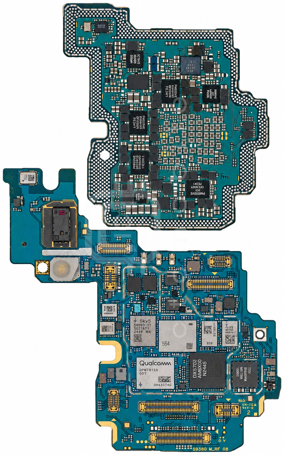

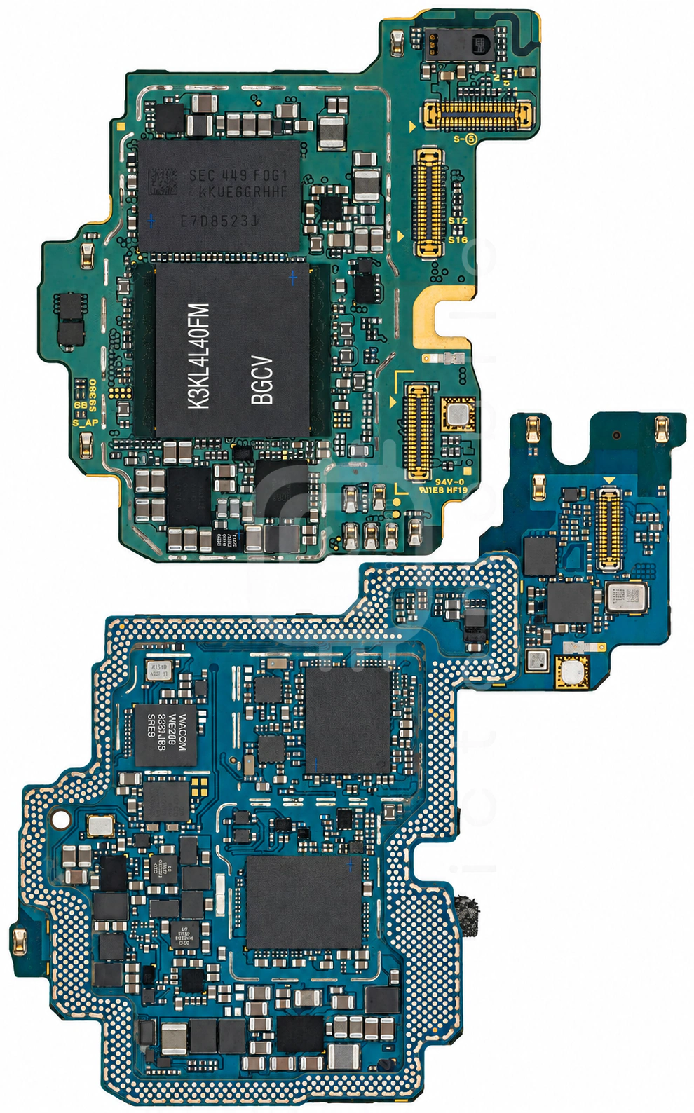

برد سامسونگ S25 Ultra (SM-S9380M)
SM-S9380M
۴۷ موقعیت از ۴۷ موقعیت
۱SN86408کانورتر ولتاژ (DC/DC Voltage Converter)Texas Instruments←
۲KTS1652EIACمحافظ اضافه ولتاژKinetic Technologies←
۳30T17C20NFC + eSIMNXP Semiconductors←
۴SN012578YCGRآمپلی فایر صوتTexas Instruments←
۵MAX77775Pتغذیه (PMU)Maxim←
۶SM5443شارژSilicon Mitus←
۷SKY58093-11ماژول FEM باندهای 3G و 4G و 5G (سوئیچ آنتن + پاور آمپلی فایر)Skyworks Solutions Inc←
۸PMR735Dتغذیه بخش RFQUALCOMM Incorporated←
۹VC7368Mپاور آمپلی فایر GSMVANCHIP←
۱۰SN012578YCGRآمپلی فایر صوتTexas Instruments←
۱۱PMK8750بافر کلاکQUALCOMM Incorporated←
۱۲Snapdragon 8 Elite for Galaxy SM8750-ACCPU بخش Application و BasebandQUALCOMM Incorporated←
۱۳SDR875فرستنده و گیرنده رادیویی (RF Transceiver) و GPSQUALCOMM Incorporated←
۱۴WEZ02درایور S PenWACOM←
۱۵QET6105APT (Average Power Tracking)QUALCOMM Incorporated←
۱۶WCN7851بلوتوث و وای فای (BT & WIFI)QUALCOMM Incorporated←
۱۷961BSماژول FEM باندهای 5G (سوئیچ آنتن + پاور آمپلی فایر)ADI -AnalogDevices←
۱۸CPS4038شارژ بی سیمConvenient Power←
۱۹PM8550VEتغذیه (PMU)QUALCOMM Incorporated←
۲۰S2DOS07تغذیه صفحه نمایشSamsung semiconductor←
۲۱QXM1083ماژول FEM وای فای (پاور آمپلی فایر و سوئیچ آنتن)QUALCOMM Incorporated←
۲۲SFML6L0J001سوئیچ آنتن DiversityWISOL←
۲۳PM8550تغذیه (PMU)QUALCOMM Incorporated←
۲۴PTN3222G2UKدرایور USBNXP Semiconductors←
۲۵QXM1086ماژول FEM وای فای (پاور آمپلی فایر و سوئیچ آنتن)QUALCOMM Incorporated←
۲۶NXT4557GUمبدل سطح ولتاژ (Level Shifter/Level Translator)Nexperia←
۲۷PM8550VEتغذیه (PMU)QUALCOMM Incorporated←
۲۸S3K250AFDV-MF35میکروکنترلرSamsung semiconductor←
۲۹QPM7815Aماژول FEM باندهای 4G و 5G (سوئیچ آنتن + پاور آمپلی فایر)QUALCOMM Incorporated←
۳۰5C7سوئیچ آنتن Diversityنامعلوم←
۳۱CS40L26درایور ویبراتورCirrus Logic←
۳۲LSM6DSOQسنسور شتاب و ژیروسکوپ (Accelerometer and Gyroscope)STMicroelectronics←
۳۳SR200DUltra Wideband (UWB)NXP Semiconductors←
۳۴SFML7F0J001سوئیچ آنتن DiversityWISOL←
۳۵QET6105APT (Average Power Tracking)QUALCOMM Incorporated←
۳۶PM8550VEتغذیه (PMU)QUALCOMM Incorporated←
۳۷S2MPB03X01-6031تغذیه دوربینSamsung semiconductor←
۳۸K3KL4L40FM-BGCVحافظه RAMSamsung semiconductor←
۳۹554ماژول FEM باندهای 4G و 5G (سوئیچ آنتن + پاور آمپلی فایر)نامعلوم←
۴۰QXM1083ماژول FEM وای فای (پاور آمپلی فایر و سوئیچ آنتن)QUALCOMM Incorporated←
۴۱KLUEG4RHHF-F0G1حافظه UFS (هارد)Samsung semiconductor←
۴۲S2MPB02تغذیه (PMU)Samsung semiconductor←
۴۳NXT4557GUمبدل سطح ولتاژ (Level Shifter/Level Translator)Nexperia←
۴۴PM8550VEتغذیه (PMU)QUALCOMM Incorporated←
۴۵QXM1086ماژول FEM وای فای (پاور آمپلی فایر و سوئیچ آنتن)QUALCOMM Incorporated←
۴۶PM8550VSتغذیه (PMU)QUALCOMM Incorporated←
۴۷DX-S702پرداشگر رادیویی ماهوارهsylincom←
