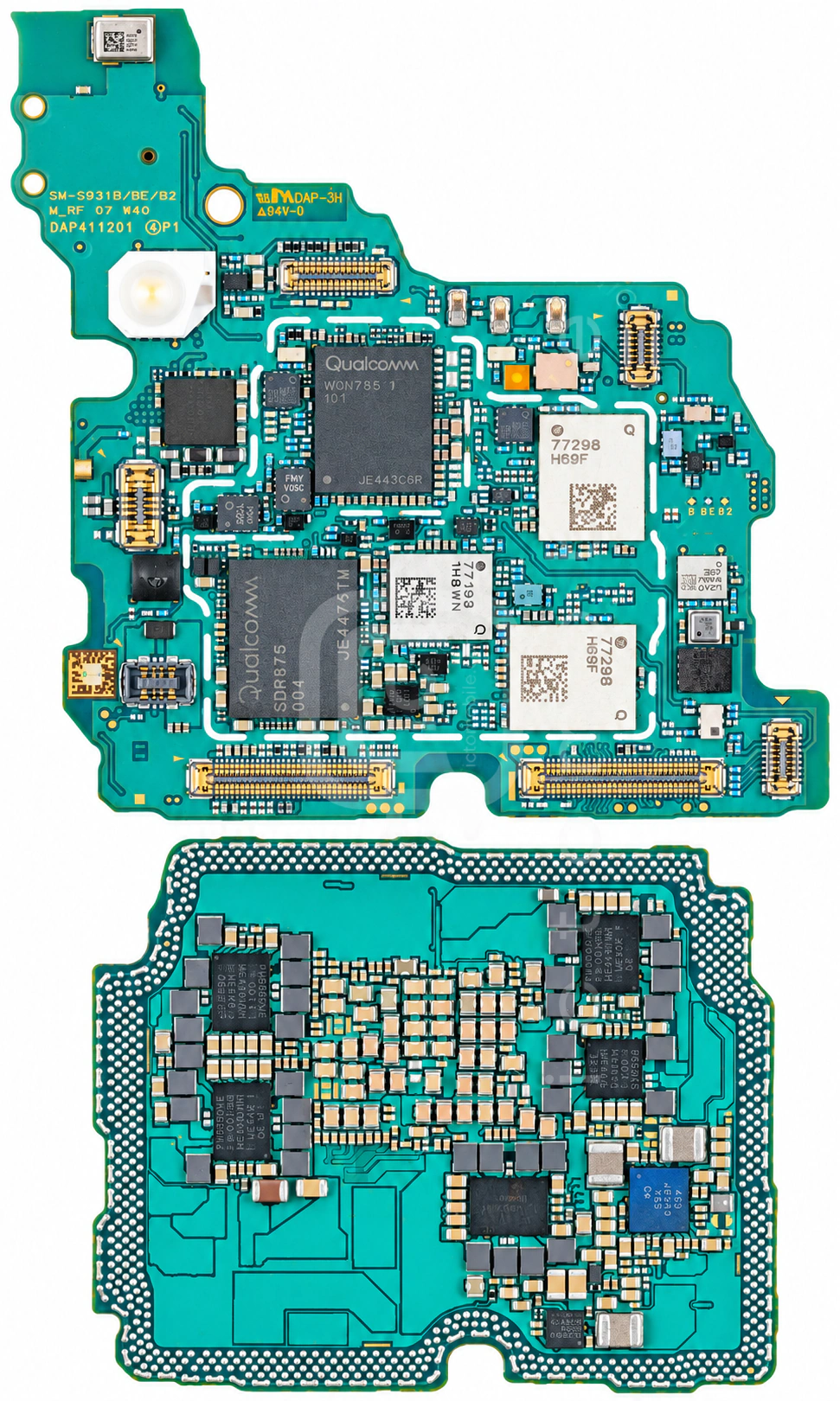

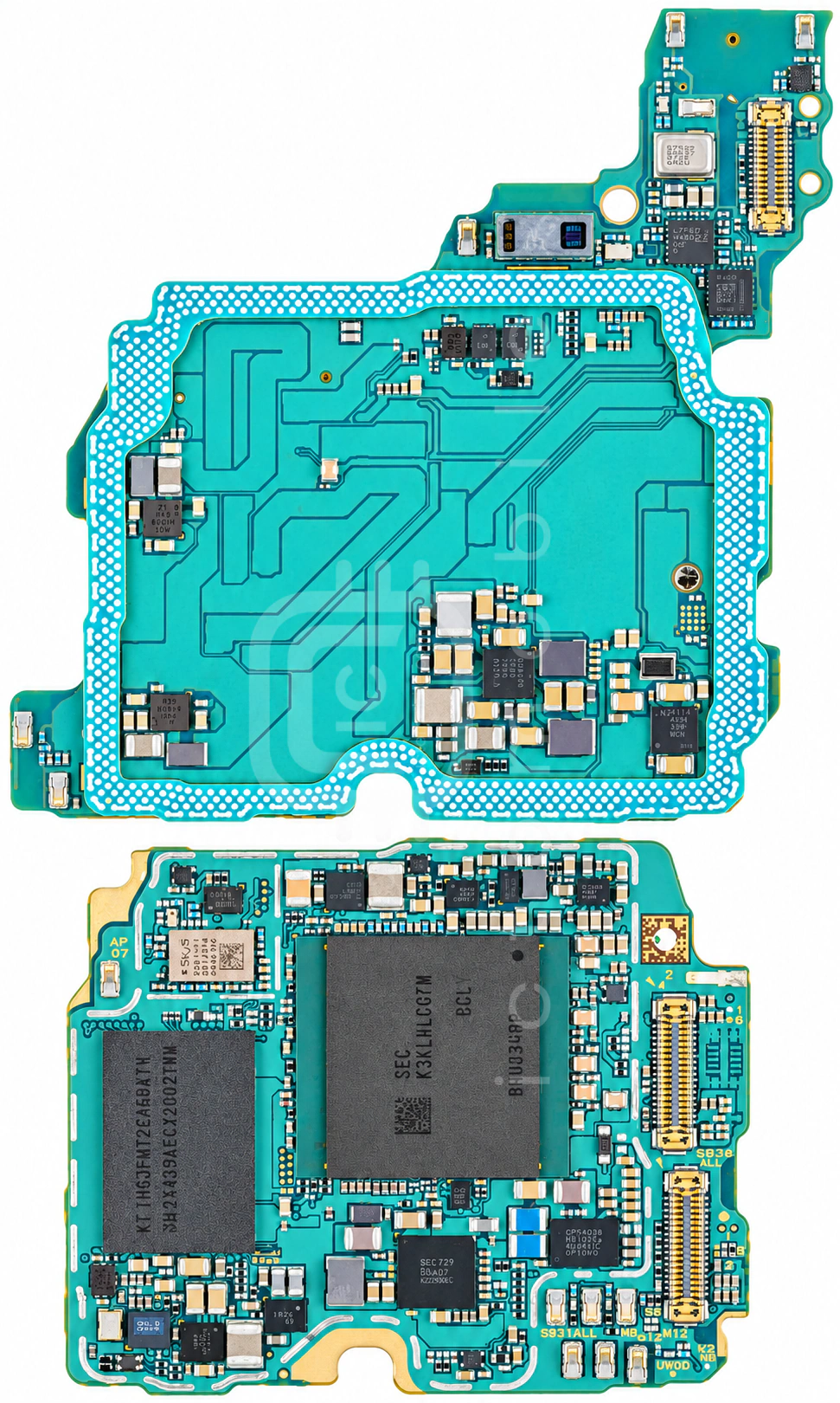

برد سامسونگ S25 (SM-S931B)
SM-S931B
۵۱ موقعیت از ۵۱ موقعیت
۱AP7341D-18FS4-7R-71رگولاتور ولتاژ LDODIODES←
۲MXD8546Cسوئیچ آنالوگ DPDTMAXSCEND←
۳DG2730DNسوئیچ آنالوگ DPDTVishay Siliconix←
۴DG2730DNسوئیچ آنالوگ DPDTVishay Siliconix←
۵SFML2A0Q001ماژول FEM باندهای 5G (سوئیچ آنتن + پاور آمپلی فایر)WISOL←
۶AP7341D-12FS4-7Rرگولاتور ولتاژ LDODIODES←
۷QET6105APT (Average Power Tracking)QUALCOMM Incorporated←
۸PM8550VEتغذیه (PMU)QUALCOMM Incorporated←
۹DIO8018WL20تغذیه دوربینDIOO Microcircuits←
۱۰PTN3222G2UKدرایور USBNXP Semiconductors←
۱۱SDR875فرستنده و گیرنده رادیویی (RF Transceiver) و GPSQUALCOMM Incorporated←
۱۲S3NSEN6AS4-UT30NFC + eSIMSamsung semiconductor←
۱۳NU2111AشارژNuVolta Technologies←
۱۴SN012578YCGRآمپلی فایر صوتTexas Instruments←
۱۵S3K250AFDZ-MF35میکروکنترلرSamsung semiconductor←
۱۶QM77298ماژول FEM باندهای 3G و 4G و 5G (سوئیچ آنتن + پاور آمپلی فایر)QORVO←
۱۷Snapdragon 8 Elite for Galaxy SM8750-ACCPU بخش Application و BasebandQUALCOMM Incorporated←
۱۸QM45500ماژول FEM وای فای (پاور آمپلی فایر و سوئیچ آنتن)QORVO←
۱۹SKY58261-11ماژول FEM باندهای 4G و 5G (سوئیچ آنتن + پاور آمپلی فایر)Skyworks Solutions Inc←
۲۰PM8550VSتغذیه (PMU)QUALCOMM Incorporated←
۲۱PM8550VEتغذیه (PMU)QUALCOMM Incorporated←
۲۲SM3080تغذیه صفحه نمایشSilicon Mitus←
۲۳QM45500ماژول FEM وای فای (پاور آمپلی فایر و سوئیچ آنتن)QORVO←
۲۴ET53128YBرگولاتور ولتاژ LDOWuxi Etek Microelectronics Co←
۲۵PM8550تغذیه (PMU)QUALCOMM Incorporated←
۲۶BMP580سنسور فشار جو (Barometer)Bosch←
۲۷CPS4038شارژ بی سیمConvenient Power←
۲۸PM8550VEتغذیه (PMU)QUALCOMM Incorporated←
۲۹LSM6DSOQسنسور شتاب و ژیروسکوپ (Accelerometer and Gyroscope)STMicroelectronics←
۳۰CS40L26درایور ویبراتورCirrus Logic←
۳۱KLUDG4UHDC-B0E1حافظه UFS (هارد)Samsung semiconductor←
۳۲QM77298ماژول FEM باندهای 3G و 4G و 5G (سوئیچ آنتن + پاور آمپلی فایر)QORVO←
۳۳QAT5616تیونر آنتن RFQUALCOMM Incorporated←
۳۴DIO8018WL20تغذیه دوربینDIOO Microcircuits←
۳۵SN012578YCGRآمپلی فایر صوتTexas Instruments←
۳۶K3KL4L40FM-BGCVحافظه RAMSamsung semiconductor←
۳۷PMR735Dتغذیه بخش RFQUALCOMM Incorporated←
۳۸NXT4557GUمبدل سطح ولتاژ (Level Shifter/Level Translator)Nexperia←
۳۹QM77193Aپاور آمپلی فایر 3G و 4G و 5GQORVO←
۴۰ET9668Lمحافظ اضافه ولتاژWuxi Etek Microelectronics Co←
۴۱HL5301مبدل سطح ولتاژ (Level Shifter/Level Translator)Halo Microelectronics←
۴۲PM8550VEتغذیه (PMU)QUALCOMM Incorporated←
۴۳SFML7F0J001سوئیچ آنتن DiversityWISOL←
۴۴QM42500Aماژول FEM وای فای (پاور آمپلی فایر و سوئیچ آنتن)QORVO←
۴۵PMK8750بافر کلاکQUALCOMM Incorporated←
۴۶QDM4525سوئیچ آنتن DiversityQUALCOMM Incorporated←
۴۷SN86408کانورتر ولتاژ (DC/DC Voltage Converter)Texas Instruments←
۴۸QET6105APT (Average Power Tracking)QUALCOMM Incorporated←
۴۹MAX77775Pتغذیه (PMU)Maxim←
۵۰QM42500Aماژول FEM وای فای (پاور آمپلی فایر و سوئیچ آنتن)QORVO←
۵۱WCN7851بلوتوث و وای فای (BT & WIFI)QUALCOMM Incorporated←
