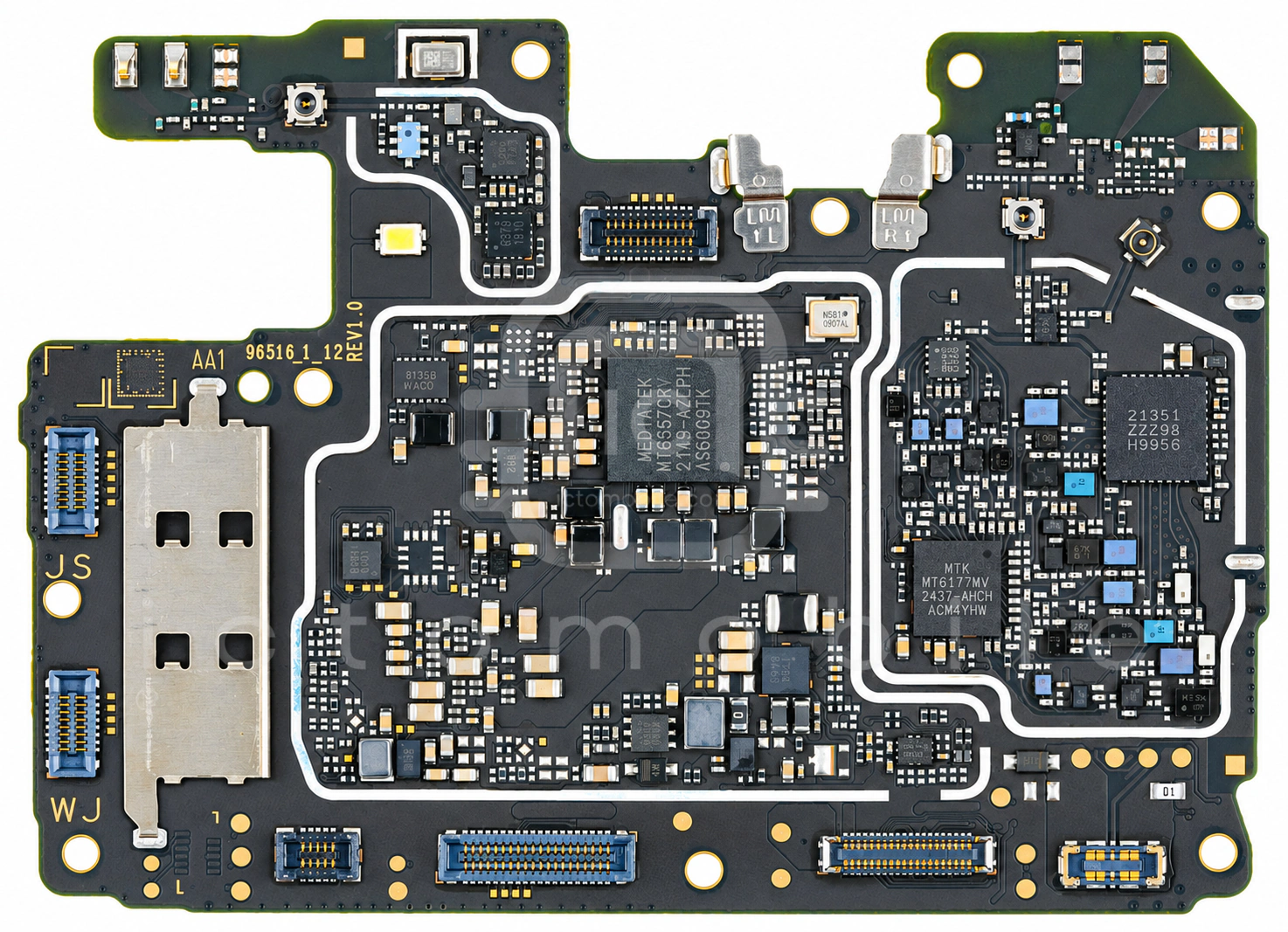

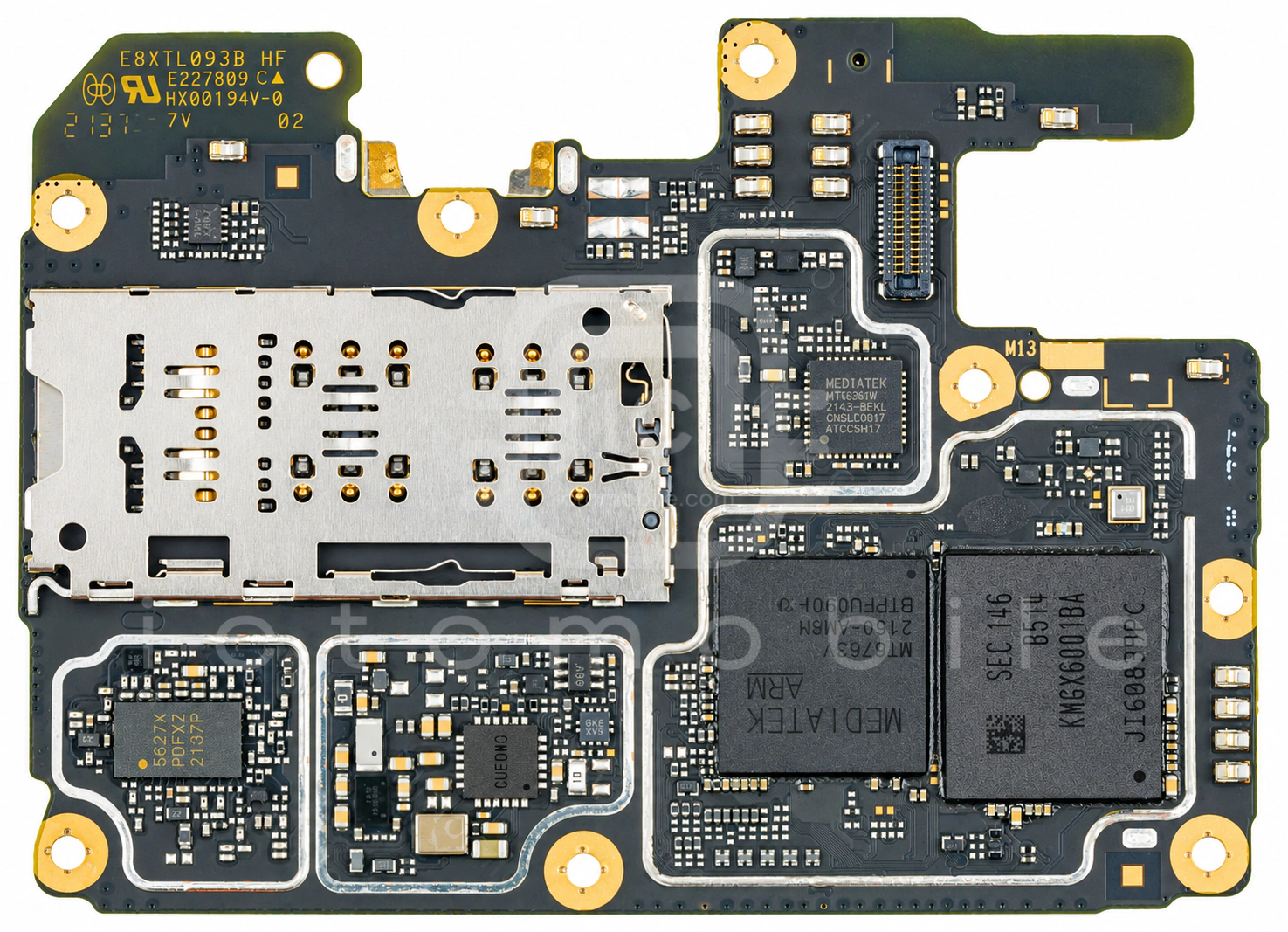

برد سامسونگ A03s (SM-A037U)
SM-A037U
۱۸ موقعیت از ۱۸ موقعیت
۱RTC66202ماژول FEM وای فای (پاور آمپلی فایر و سوئیچ آنتن)RichWave←
۲SX9338IULTRTسنسور GRIP/SARSEMTECH←
۳OCP8135BVADدرایور LED فلاش دوربینOrient Chip Semiconductor←
۴MXD8680Sسوئیچ آنتن DiversityMAXSCEND←
۵FX5596Hماژول FEM باندهای 2G و 3G و 4GLansus←
۶NZ5627KTR1پاور آمپلی فایر 3G و 4GLansus←
۷AW37501BCSRتغذیه صفحه نمایشAwinic←
۸AW9962Eدرایور بک لایت LCDAwinic←
۹CUEDWGشارژSilergy←
۱۰KMGX6001BA-B514حافظه eMCP (هارد)Samsung semiconductor←
۱۱RTC7637Sماژول FEM وای فای (پاور آمپلی فایر و سوئیچ آنتن)RichWave←
۱۲MediaTek Helio G35 MT6765VCPU بخش Application و BasebandMediatek←
۱۳QM81050تغذیه بخش RFQORVO←
۱۴MT6690Nکانورتر ولتاژ (DC/DC Voltage Converter)Mediatek←
۱۵MT6631Nبلوتوث، وای فای (wifi) ، رادیو FM و GPSMediatek←
۱۶MT6177MVفرستنده و گیرنده رادیویی (RF Transceiver)Mediatek←
۱۷AW32905FCRمحافظ اضافه ولتاژAwinic←
۱۸MT6357CRVتغذیه و شارژ و Codec صوتMediatek←
