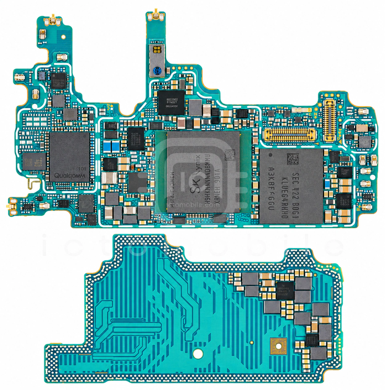

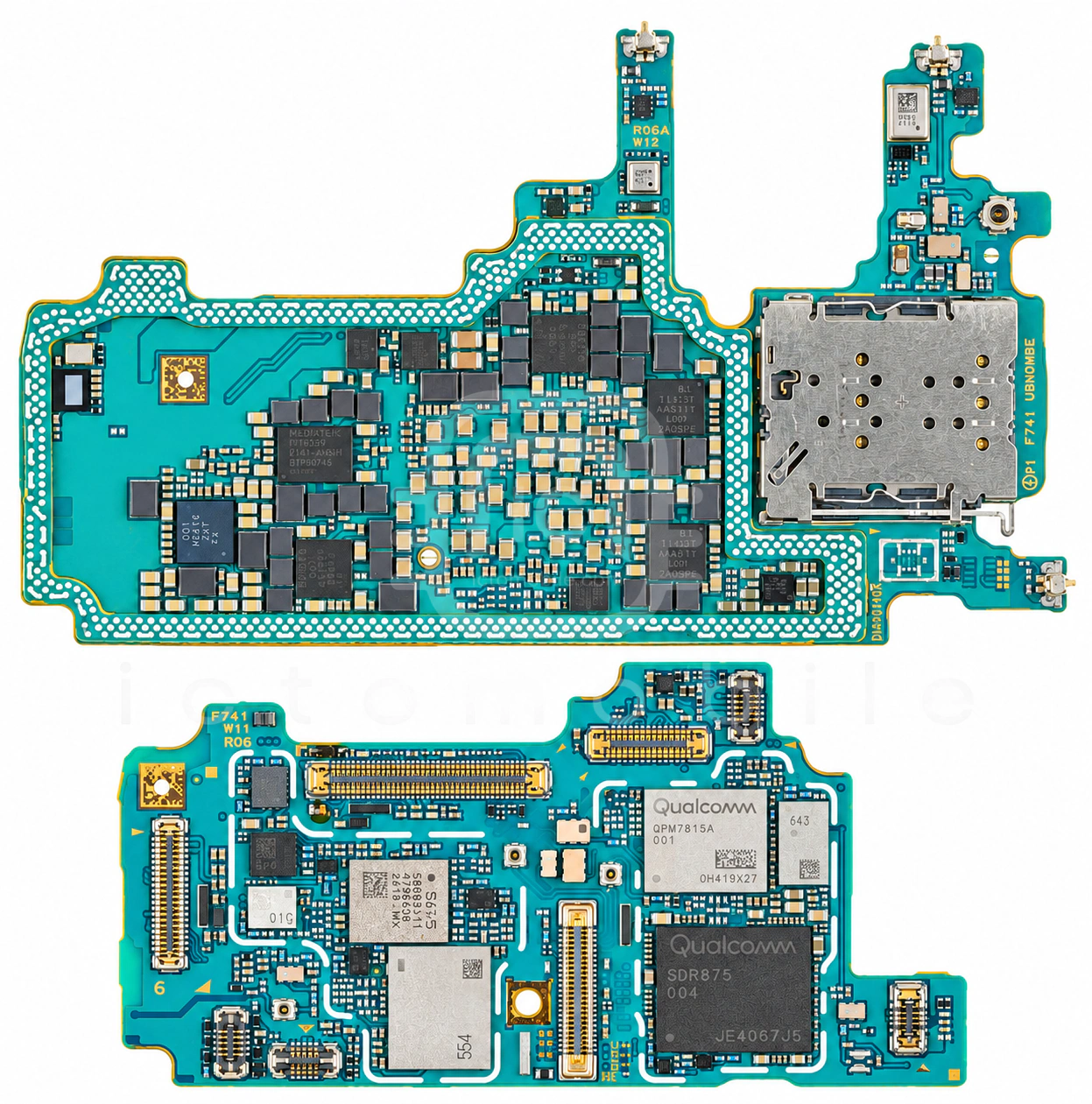

برد سامسونگ Z Flip6 (SM-F741B)
SM-F741B
۴۱ موقعیت از ۴۱ موقعیت
۱ET9668محافظ اضافه ولتاژWuxi Etek Microelectronics Co←
۲PMK8650بافر کلاکQUALCOMM Incorporated←
۳SM5461شارژSilicon Mitus←
۴554ماژول FEM باندهای 4G و 5G (سوئیچ آنتن + پاور آمپلی فایر)نامعلوم←
۵HFQRXXTJB-645سوئیچ آنتن DiversityMurata←
۶3LSدرایور ویبراتورنامعلوم←
۷PM8550VSتغذیه (PMU)QUALCOMM Incorporated←
۸SN012578YCGRآمپلی فایر صوتTexas Instruments←
۹MAX17333اندازه گیر سطح باتری (Fuel Gauge)Maxim←
۱۰SDR875فرستنده و گیرنده رادیویی (RF Transceiver) و GPSQUALCOMM Incorporated←
۱۱S2MPB03X01-6031تغذیه دوربینSamsung semiconductor←
۱۲PMR735Dتغذیه بخش RFQUALCOMM Incorporated←
۱۳LSM6DSOQسنسور شتاب و ژیروسکوپ (Accelerometer and Gyroscope)STMicroelectronics←
۱۴HFQFELEFC-643آمپلی فایر کم نویز (LNA)Murata←
۱۵OS15Aتغذیه صفحه نمایشSamsung semiconductor←
۱۶QET6105APT (Average Power Tracking)QUALCOMM Incorporated←
۱۷HFQRXXTJB-645سوئیچ آنتن DiversityMurata←
۱۸CPS4038شارژ بی سیمConvenient Power←
۱۹PM8550VSتغذیه (PMU)QUALCOMM Incorporated←
۲۰TUSB2E112YCGRدرایور USBTexas Instruments←
۲۲SN012578YCGRآمپلی فایر صوتTexas Instruments←
۲۳SKY58083-11ماژول FEM (سوئیچ آنتن کلی + پاور آمپلی فایر GSM)Skyworks Solutions Inc←
۲۴MAX77775Pتغذیه (PMU)Maxim←
۲۵QPM7815Aماژول FEM باندهای 4G و 5G (سوئیچ آنتن + پاور آمپلی فایر)QUALCOMM Incorporated←
۲۶WCN7851بلوتوث و وای فای (BT & WIFI)QUALCOMM Incorporated←
۲۷STM32G051F8Y6TRمیکروکنترلرSTMicroelectronics←
۲۸30U179S0NFC + eSIMNXP Semiconductors←
۲۹PM8550تغذیه (PMU)QUALCOMM Incorporated←
۳۰S3K250AFDV-MF35میکروکنترلرSamsung semiconductor←
۳۱HFQRXGPJB-518سوئیچ آنتن 5GMurata←
۳۲Snapdragon 8 Gen 3 for Galaxy SM8650-ACCPU بخش Application و BasebandQUALCOMM Incorporated←
۳۳MT62F1536M64D8ZA-023 WT:Cحافظه RAMMicron←
۳۴PM8550VSتغذیه (PMU)QUALCOMM Incorporated←
۳۵QET6105APT (Average Power Tracking)QUALCOMM Incorporated←
۳۶QXM1083ماژول FEM وای فای (پاور آمپلی فایر و سوئیچ آنتن)QUALCOMM Incorporated←
۳۷KLUEG4RHHD-B0G1حافظه UFS (هارد)Samsung semiconductor←
۳۸S2DOS05تغذیه صفحه نمایش و صفحه لمسی (تاچ)Samsung semiconductor←
۳۹PM8550VEتغذیه (PMU)QUALCOMM Incorporated←
۴۰SFML5Z0K001-SYM1آمپلی فایر کم نویز (LNA)WISOL←
۴۱DIO74557مبدل سطح ولتاژ (Level Shifter/Level Translator)DIOO Microcircuits←
