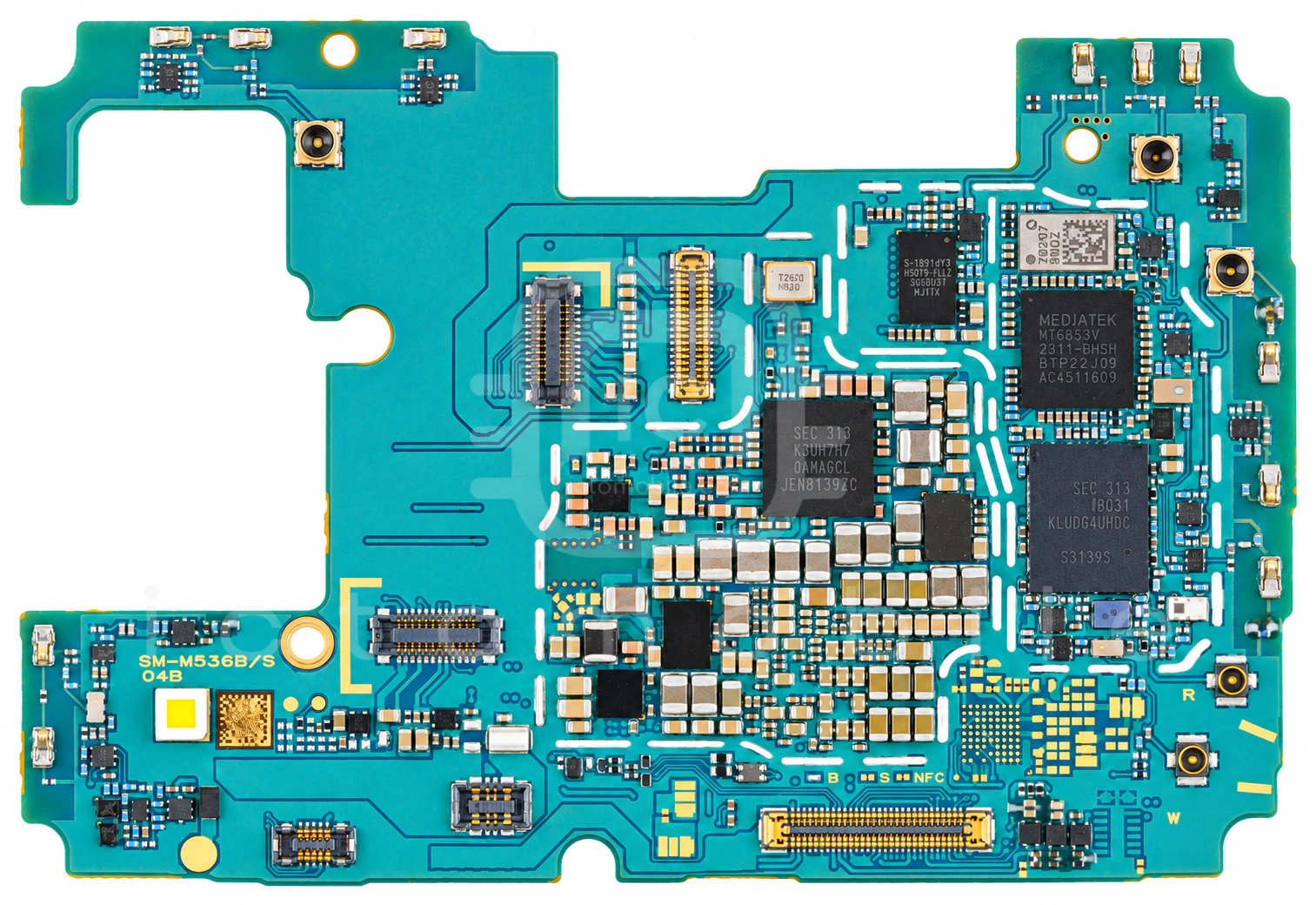

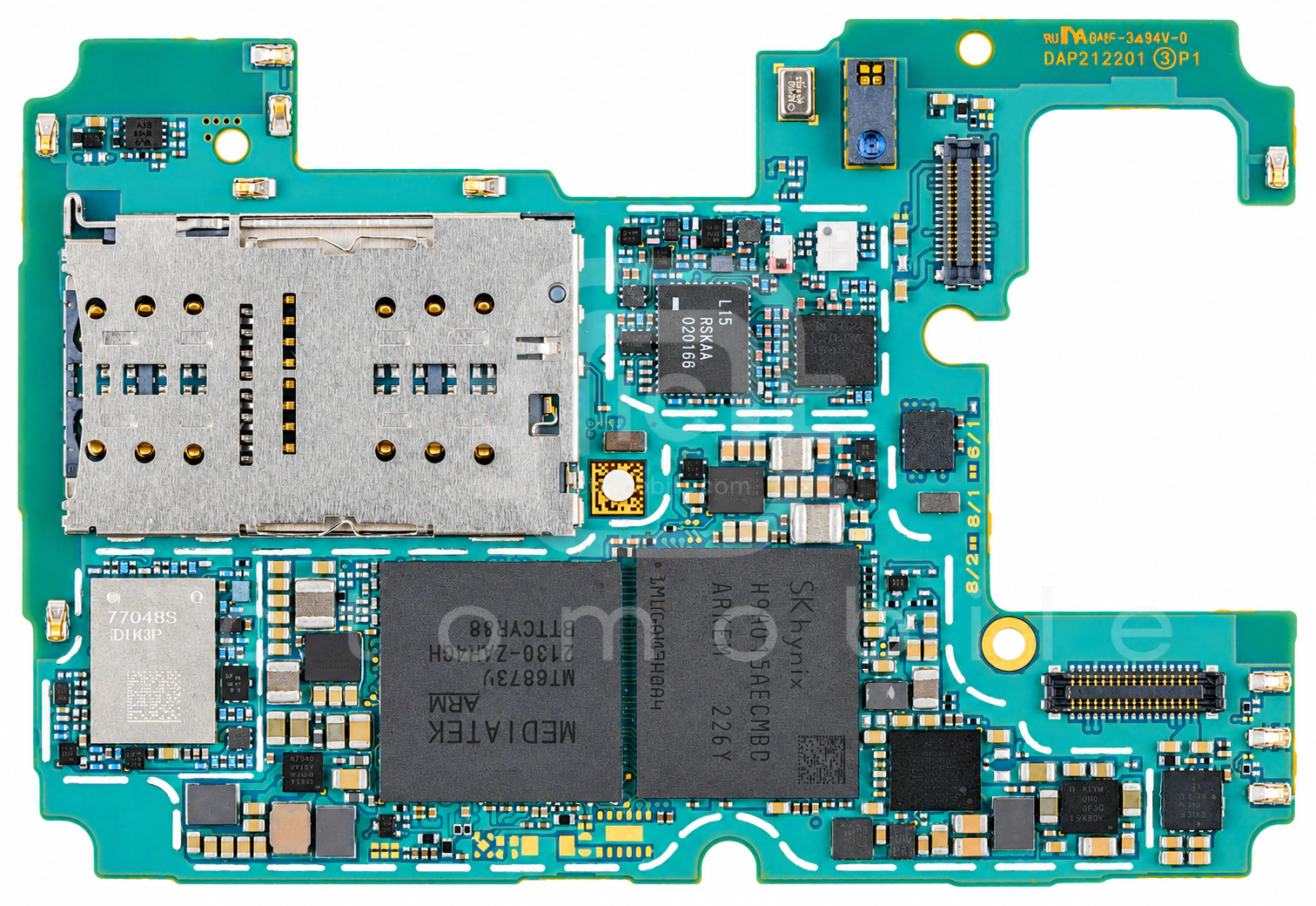

برد سامسونگ M53 (SM-M536B)
SM-M536B
۲۲ موقعیت از ۲۲ موقعیت
۱QM78207ماژول FEM باندهای 5G (سوئیچ آنتن + پاور آمپلی فایر)QORVO←
۲ISG5320Aسنسور GRIP/SARIMAGIS←
۳MT6360RPتغذیه (PMU)Mediatek←
۴MT6315FPتغذیه (PMU)Mediatek←
۵MT6308MPردیاب پوش توان (EPT)Mediatek←
۶H9HQ15AECMBDAR-KEMحافظه uMCP (هارد)Skhynix←
۷LMSWLAGN-L15ماژول FEM باندهای 3G و 4G و 5G (سوئیچ آنتن + پاور آمپلی فایر)Murata←
۸SKY58081-11ماژول FEM (سوئیچ آنتن کلی + پاور آمپلی فایر GSM)Skyworks Solutions Inc←
۹Dimensity 900 MT6877V-ZACPU بخش Application و BasebandMediatek←
۱۰SM5451شارژSilicon Mitus←
۱۱MT6308MPردیاب پوش توان (EPT)Mediatek←
۱۲MT6190MVفرستنده و گیرنده رادیویی (RF Transceiver)Mediatek←
۱۳MT6315OPتغذیه (PMU)Mediatek←
۱۴AW32918SFCRمحافظ اضافه ولتاژAwinic←
۱۵MT6365VMWتغذیه (PMU)Mediatek←
۱۶S2MPB03X01-6031تغذیه دوربینSamsung semiconductor←
۱۷SKY77652-31پاور آمپلی فایر 3G و 4G و 5GSkyworks Solutions Inc←
۱۸NCP59744تغذیه (PMU)ON Semiconductor←
۱۹CS35L40آمپلی فایر صوتCirrus Logic←
۲۰MT6635Pبلوتوث، وای فای (wifi) ، رادیو FM و GPSMediatek←
۲۱QM77048Sماژول FEM باندهای 3G و 4G و 5G (سوئیچ آنتن + پاور آمپلی فایر)QORVO←
۲۲S2DOS15X02-6130تغذیه صفحه نمایشSamsung semiconductor←
