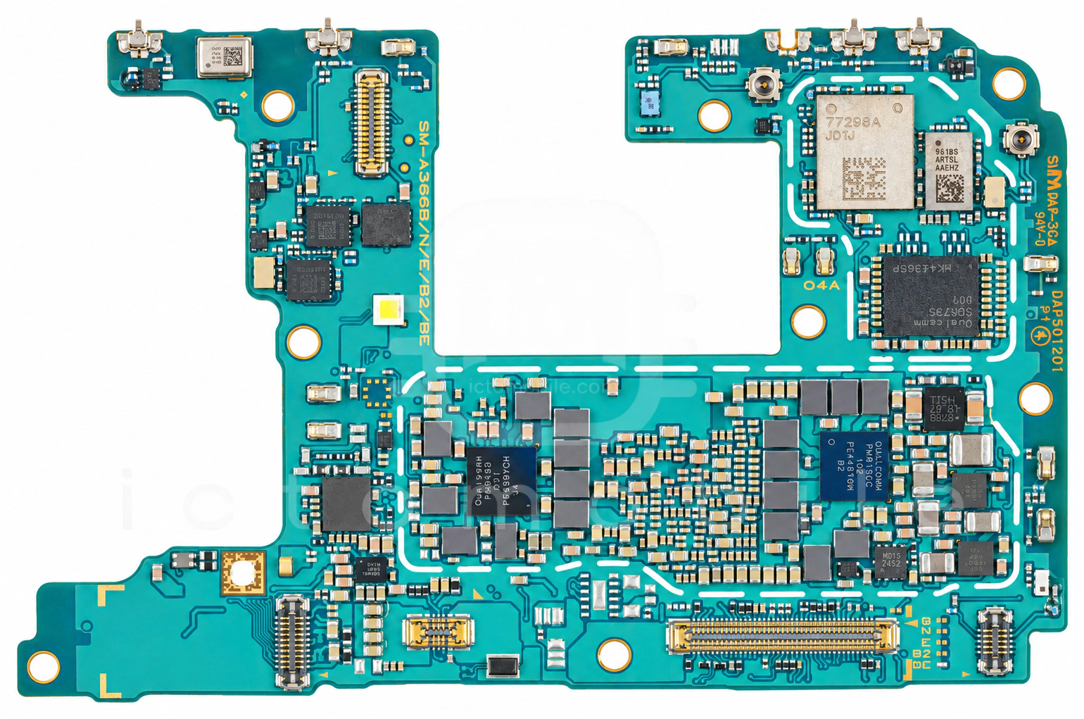

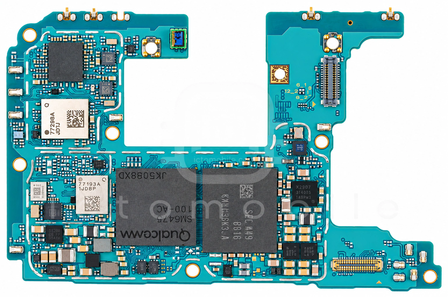

برد سامسونگ A36 (SM-A366B)
SM-A366B
۳۳ موقعیت از ۳۳ موقعیت
۱QDM4525سوئیچ آنتن DiversityQUALCOMM Incorporated←
۲SM3010تغذیه صفحه نمایشSilicon Mitus←
۳DIO8018WL20تغذیه دوربینDIOO Microcircuits←
۴S3K250AFDV-MF35میکروکنترلرSamsung semiconductor←
۵SV4سوئیچ آنتن Diversityنامعلوم←
۶QM77193Aپاور آمپلی فایر 3G و 4G و 5GQORVO←
۷SGM7228درایور USBSG Micro←
۸961BSماژول FEM باندهای 5G (سوئیچ آنتن + پاور آمپلی فایر)ADI -AnalogDevices←
۹S2MF301A01-6030تغذیه (PMU)Samsung semiconductor←
۱۰TFA9878BUKآمپلی فایر صوتGoodix←
۱۱QM77298Aماژول FEM باندهای 3G و 4G و 5G (سوئیچ آنتن + پاور آمپلی فایر)QORVO←
۱۲SGM7228درایور USBSG Micro←
۱۳WCN6755بلوتوث و وای فای (BT & WIFI)QUALCOMM Incorporated←
۱۴5C7سوئیچ آنتن Diversityنامعلوم←
۱۵QXM1086ماژول FEM وای فای (پاور آمپلی فایر و سوئیچ آنتن)QUALCOMM Incorporated←
۱۶PM6150Cتغذیه (PMU)QUALCOMM Incorporated←
۱۷QXM1086ماژول FEM وای فای (پاور آمپلی فایر و سوئیچ آنتن)QUALCOMM Incorporated←
۱۸PMK6450بافر کلاکQUALCOMM Incorporated←
۱۹KM8F9001JA-B816حافظه uMCP (هارد)Samsung semiconductor←
۲۰TFA9878BUKآمپلی فایر صوتGoodix←
۲۱22U5KHNFCNXP Semiconductors←
۲۲QM77298Aماژول FEM باندهای 3G و 4G و 5G (سوئیچ آنتن + پاور آمپلی فایر)QORVO←
۲۳SM5461شارژSilicon Mitus←
۲۴QET6105APT (Average Power Tracking)QUALCOMM Incorporated←
۲۵AW32406CSRمحافظ اضافه ولتاژAwinic←
۲۶QDM4525سوئیچ آنتن DiversityQUALCOMM Incorporated←
۲۷LSM6DSOQسنسور شتاب و ژیروسکوپ (Accelerometer and Gyroscope)STMicroelectronics←
۲۸SM6475-ACCPU بخش Application و BasebandQUALCOMM Incorporated←
۲۹PM6450تغذیه (PMU)QUALCOMM Incorporated←
۳۰SDR735فرستنده و گیرنده رادیویی (RF Transceiver) و GPSQUALCOMM Incorporated←
۳۱QET6105APT (Average Power Tracking)QUALCOMM Incorporated←
۳۲MDHSدرایور ویبراتورنامعلوم←
۳۳SM5461شارژSilicon Mitus←
