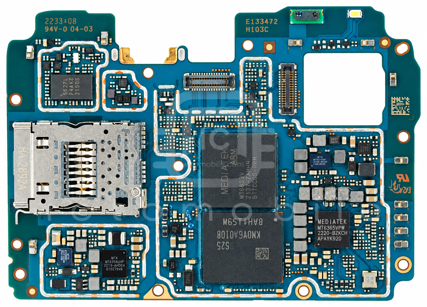

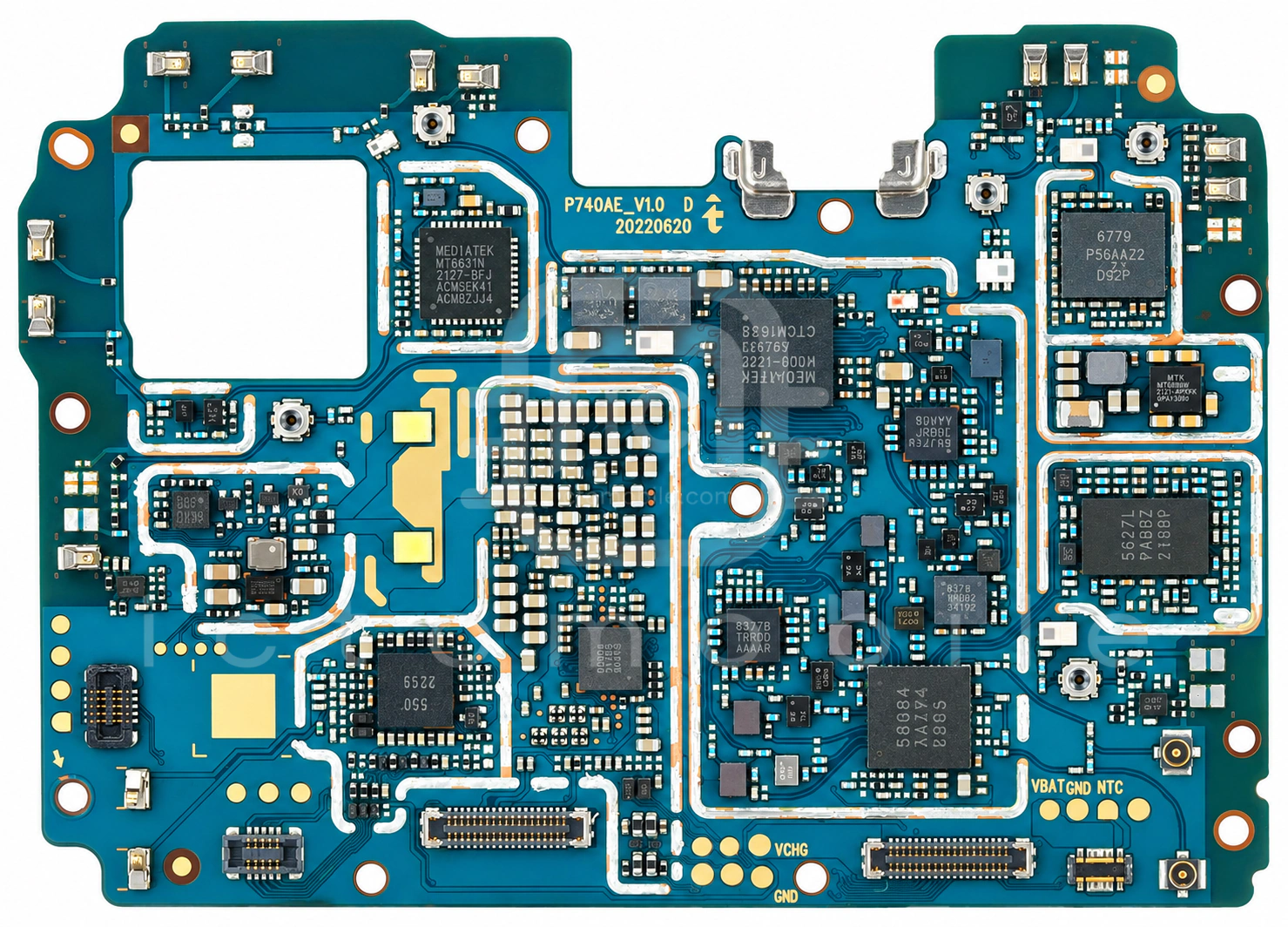

Tecno Pova Neo 5G (LE6j)
LE6j
۲۶ موقعیت از ۲۶ موقعیت
۱AW36514FCRدرایور LED فلاش دوربینAwinic←
۲AW9962Eدرایور بک لایت LCDAwinic←
۳MT6315NPتغذیه (PMU)Mediatek←
۴MT6365VPWتغذیه (PMU)Mediatek←
۵AW32905FCRمحافظ اضافه ولتاژAwinic←
۶KMDV6001DB-B625حافظه eMCP (هارد)Samsung semiconductor←
۷BCT8937SEWDآمپلی فایر صوتBROADCHIP←
۸Dimensity 700 MT6833V-PNCPU بخش Application و BasebandMediatek←
۹FX5627Lماژول FEM باندهای 3G و 4G (سوئیچ آنتن + پاور آمپلی فایر)Lansus←
۱۰MT6360UPتغذیه و شارژMediatek←
۱۱MT6308MPEPT (Envelope Power Tracker)Mediatek←
۱۲FX6779ماژول FEM باندهای 4G و 5G (سوئیچ آنتن + پاور آمپلی فایر)Lansus←
۱۳MT6308MPEPT (Envelope Power Tracker)Mediatek←
۱۴MXD83J7Bسوئیچ آنتن DiversityMAXSCEND←
۱۵FX5627Lماژول FEM باندهای 3G و 4G (سوئیچ آنتن + پاور آمپلی فایر)Lansus←
۱۶FX6728TR1سوئیچ آنتن DiversityLansus←
۱۷FX5808Aماژول FEM (سوئیچ آنتن کلی + پاور آمپلی فایر GSM)Lansus←
۱۸MT6382Wتغذیه صفحه نمایشMediatek←
۱۹MXD83J7Bسوئیچ آنتن DiversityMAXSCEND←
۲۰MT6190MVفرستنده و گیرنده رادیویی (RF Transceiver)Mediatek←
۲۱FX6728TR1سوئیچ آنتن DiversityLansus←
۲۲FX6728TR1سوئیچ آنتن DiversityLansus←
۲۳MT6631Nبلوتوث، وای فای (wifi) ، رادیو FM و GPSMediatek←
۲۴STK8321سنسور شتاب (Accelerometer)Sensortek←
۲۵AW37501BCSRتغذیه صفحه نمایشAwinic←
۲۶SL6550NFCSMARTMICRO←
