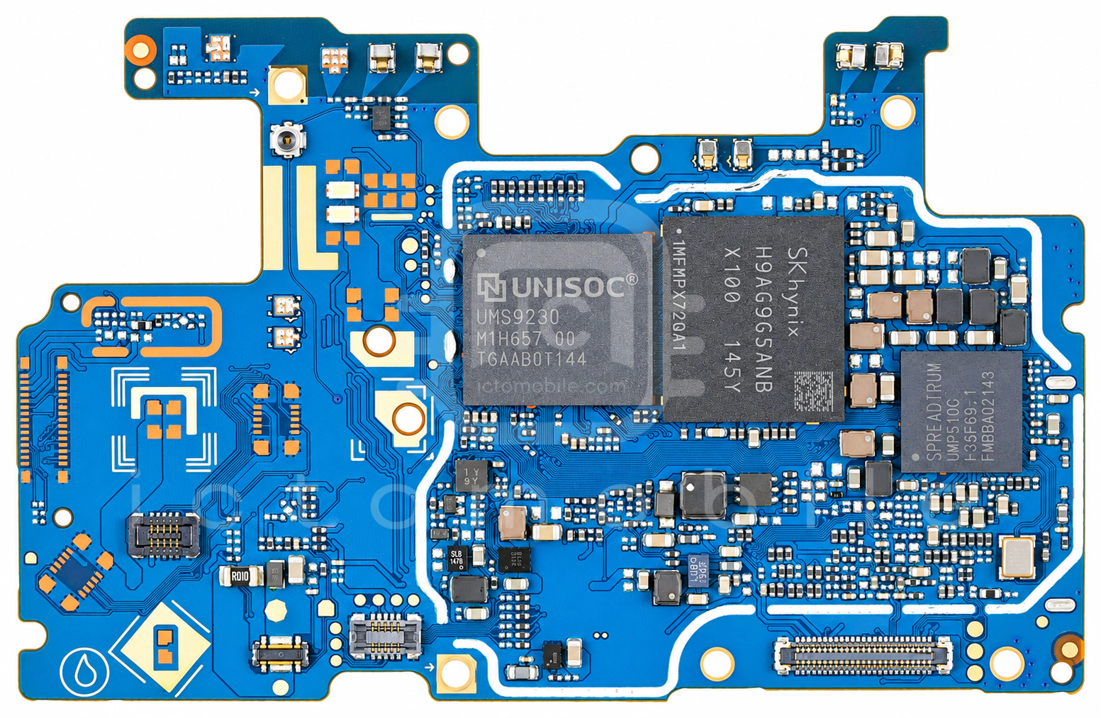

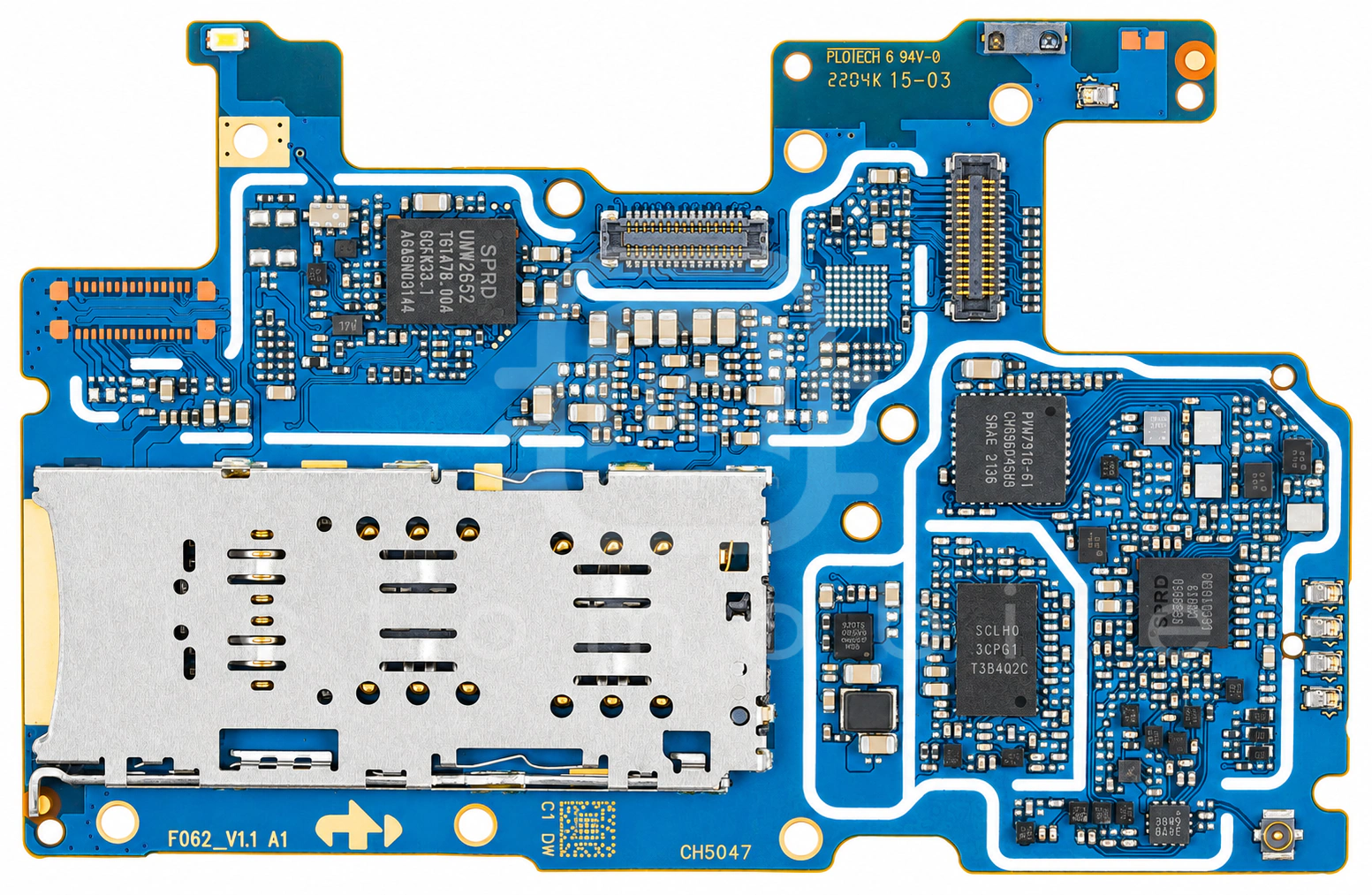

Tecno Spark 8C (KG5Q)
KG5Q
۱۵ موقعیت از ۱۵ موقعیت
۱UMP510Gتغذیه (PMU)Spreadtrum←
۲AW9968DNRدرایور بک لایت LCDAwinic←
۳OCP2131WPADتغذیه صفحه نمایشOrient Chip Semiconductor←
۴H9AG9G5ANBX100حافظه eMCP (هارد)Skhynix←
۵UMS9230 Tiger T606CPU بخش Application و BasebandUNISOC←
۶SC7A20TRسنسور شتاب (Accelerometer)Silan microelectronics←
۷ETA355ECSUکانورتر ولتاژ (DC/DC Voltage Converter)ETASOLUTION←
۸OCP81375WPADدرایور LED فلاش دوربینOrient Chip Semiconductor←
۹ET9540CLمحافظ اضافه ولتاژWuxi Etek Microelectronics Co←
۱۰RTM7916-51ماژول FEM (سوئیچ آنتن کلی + پاور آمپلی فایر GSM)Spreadtrum←
۱۱SR3595Dفرستنده و گیرنده رادیویی (RF Transceiver)Spreadtrum←
۱۲RPM6743-31پاور آمپلی فایر 3G و 4GSpreadtrum←
۱۳SGM41516DYGشارژSG Micro←
۱۴MXD8680Sسوئیچ آنتن DiversityMAXSCEND←
۱۵UMW2652بلوتوث، وای فای (wifi) و GPSUNISOC←
