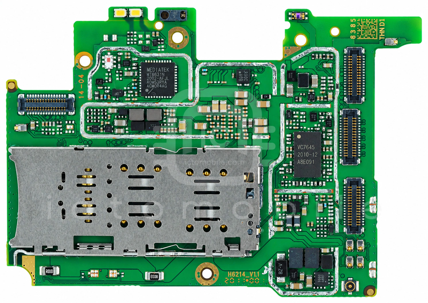

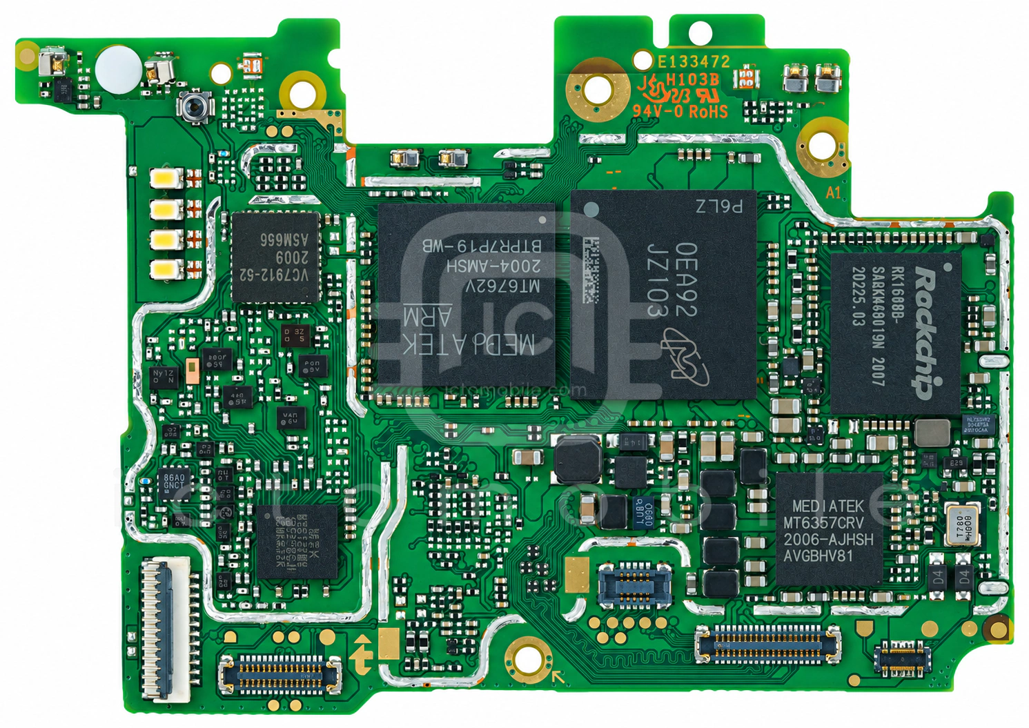

Tecno Camon 15 (CD7)
CD7
۲۰ موقعیت از ۲۰ موقعیت
۱RK1608Bپردازشگر تصویر دوربین (ISP)Rockchip←
۲HL7593W2کانورتر ولتاژ (DC/DC Voltage Converter)Halo Microelectronics←
۳MT6357CRVتغذیه و شارژ و Codec صوتMediatek←
۴OCP2131WPADتغذیه صفحه نمایشOrient Chip Semiconductor←
۵AW9962Eدرایور بک لایت LCDAwinic←
۶MT29VZZZAD9DQKSM-046 W.9K9حافظه eMCP (هارد)Micron←
۷MT6762V-WBCPU بخش Application و BasebandMediatek←
۸VC7912-52ماژول FEM (سوئیچ آنتن کلی + پاور آمپلی فایر GSM)VANCHIP←
۹MT6177MVفرستنده و گیرنده رادیویی (RF Transceiver)Mediatek←
۱۰MXD8680Sسوئیچ آنتن DiversityMAXSCEND←
۱۱LM3644درایور LED فلاش دوربینTexas Instruments←
۱۲VC7645-12پاور آمپلی فایر 3G و 4GVANCHIP←
۱۳AW87318CSRآمپلی فایر صوتAwinic←
۱۴253Pترانزیستور Mosfetنامعلوم←
۱۵253Pترانزیستور Mosfetنامعلوم←
۱۶AW3606DNRکانورتر ولتاژ (DC/DC Voltage Converter)Awinic←
۱۷ET9540CLمحافظ اضافه ولتاژWuxi Etek Microelectronics Co←
۱۸MT6691OOPکانورتر ولتاژ (DC/DC Voltage Converter)Mediatek←
۱۹MT6691ZXPکانورتر ولتاژ (DC/DC Voltage Converter)Mediatek←
۲۰MT6631Nبلوتوث، وای فای (wifi) ، رادیو FM و GPSMediatek←
