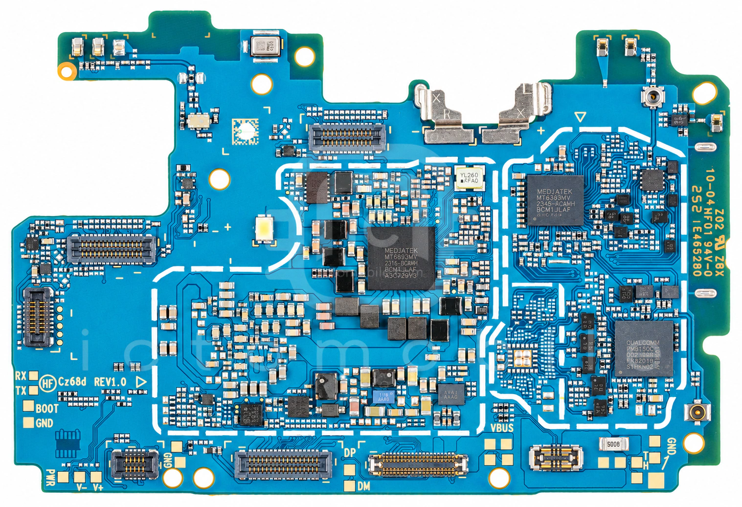

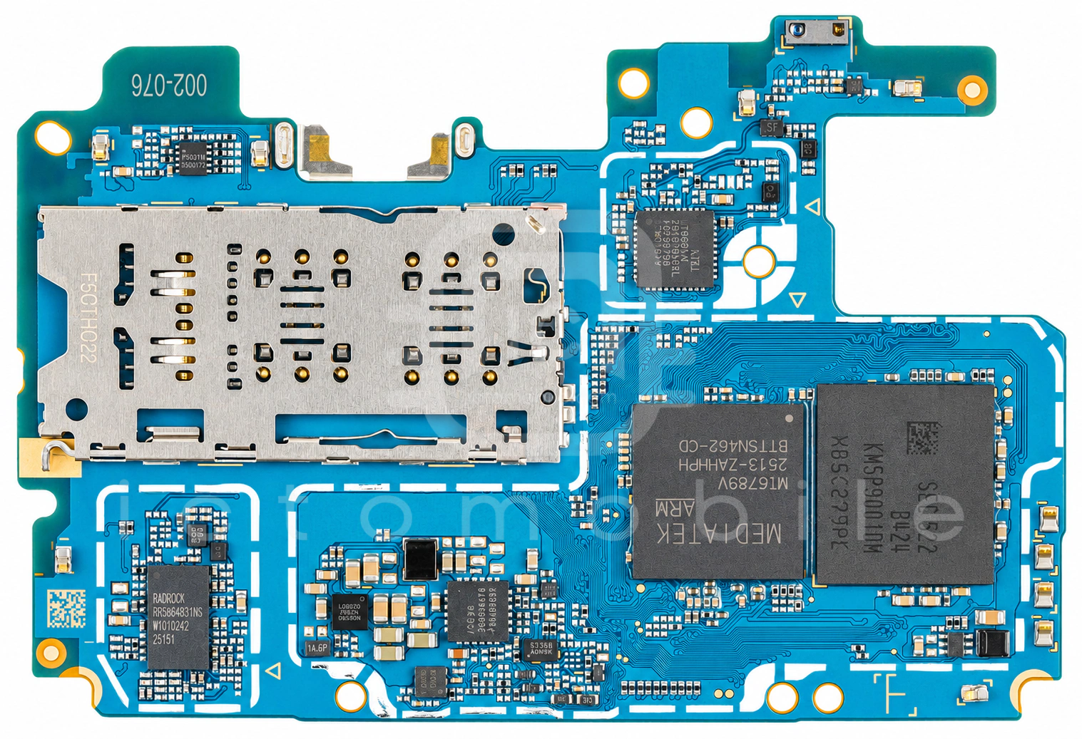

۱OCP8135BVADدرایور LED فلاش دوربینOrient Chip Semiconductor←
۲OCP2131WPADتغذیه صفحه نمایشOrient Chip Semiconductor←
۳WL2820D33-4رگولاتور ولتاژ LDOWILLSEMI←
۴ET51530YBرگولاتور ولتاژ LDOWuxi Etek Microelectronics Co←
۵PNM6N30V15Aترانزیستور MosfetPrisemi←
۶ET51528YBرگولاتور ولتاژ LDOWuxi Etek Microelectronics Co←
۷AW5005DNRفیلتر مسیر GPSAwinic←
۸MT6631Nبلوتوث، وای فای (wifi) ، رادیو FM و GPSMediatek←
۹ET51512YBرگولاتور ولتاژ LDOWuxi Etek Microelectronics Co←
۱۰RR88916-31NVماژول FEM (سوئیچ آنتن کلی + پاور آمپلی فایر GSM)RADROCK←
۱۱SGM2037-ADJXUDX6Gرگولاتور ولتاژ LDOSG Micro←
۱۲ET51518YBرگولاتور ولتاژ LDOWuxi Etek Microelectronics Co←
۱۳MT6366MWتغذیه (PMU)Mediatek←
۱۴AW9962Eدرایور بک لایت LCDAwinic←
۱۵UPM6922PشارژUnisemipower←
۱۶STK8321سنسور شتاب (Accelerometer)Sensortek←
۱۷AW87394FCRآمپلی فایر صوتAwinic←
۱۸MT6186MVفرستنده و گیرنده رادیویی (RF Transceiver)Mediatek←
۱۹HX9031ASسنسور GRIP/SARNanjing TianYiHeXin Electronics Co.Ltd←
۲۰WS7808QCسوئیچ آنتن DiversityWILLSEMI←
۲۱CR2114GLKتیونر آنتن RFنامعلوم←
۲۲SC8541CFFRشارژSOUTHCHIP←
۲۳WL2820D18-4رگولاتور ولتاژ LDOWILLSEMI←
۲۴KM5P9001DM-B424حافظه uMCP (هارد)Samsung semiconductor←
۲۵RR88643-31NSماژول FEM باندهای 3G و 4G (سوئیچ آنتن + پاور آمپلی فایر)RADROCK←
۲۶MediaTek Helio G99 MT6789CPU بخش Application و BasebandMediatek←
۲۷S3K250AFDV-MF35میکروکنترلرSamsung semiconductor←
۲۸TLV62569DRLRکانورتر ولتاژ (DC/DC Voltage Converter)Texas Instruments←
