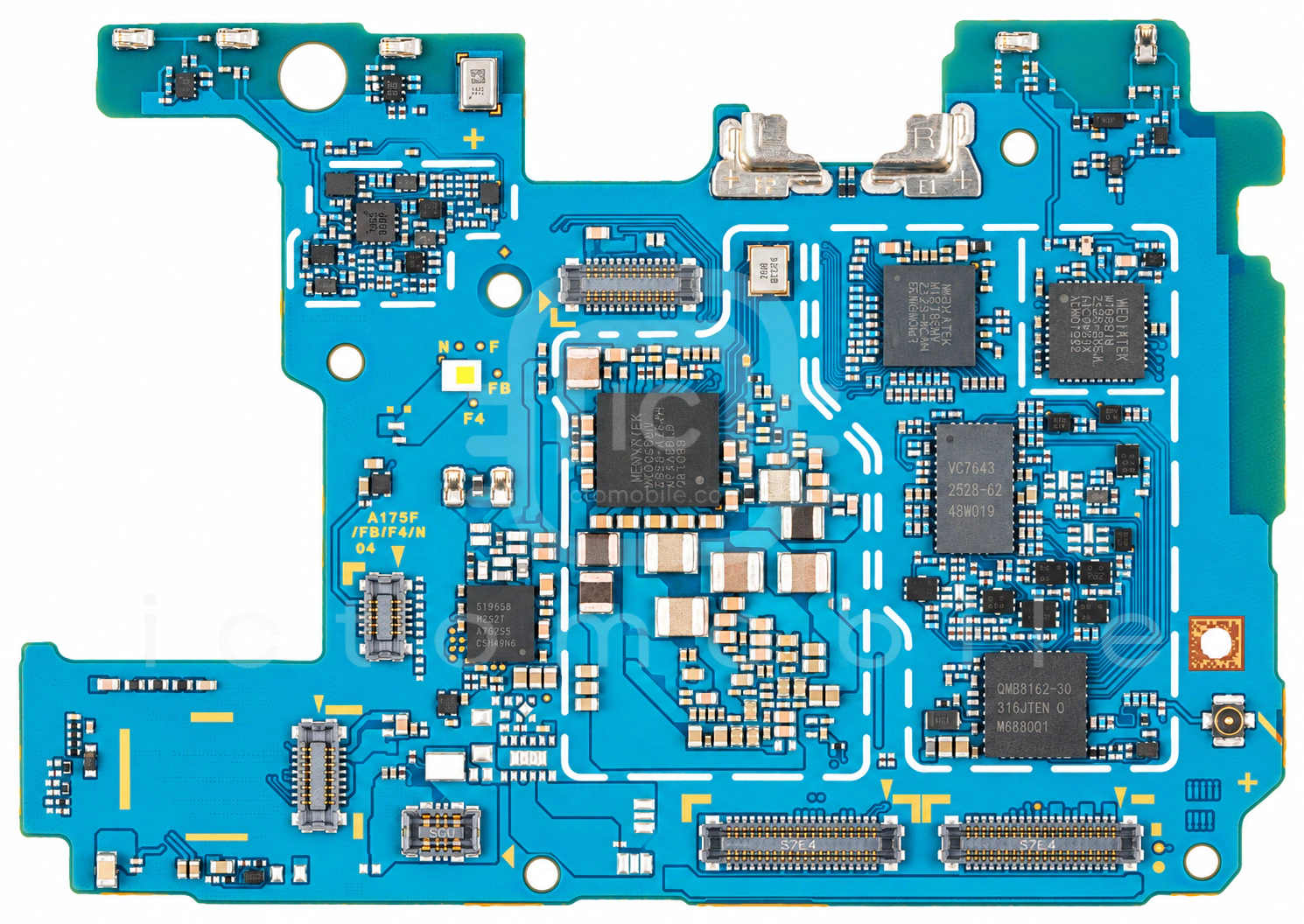

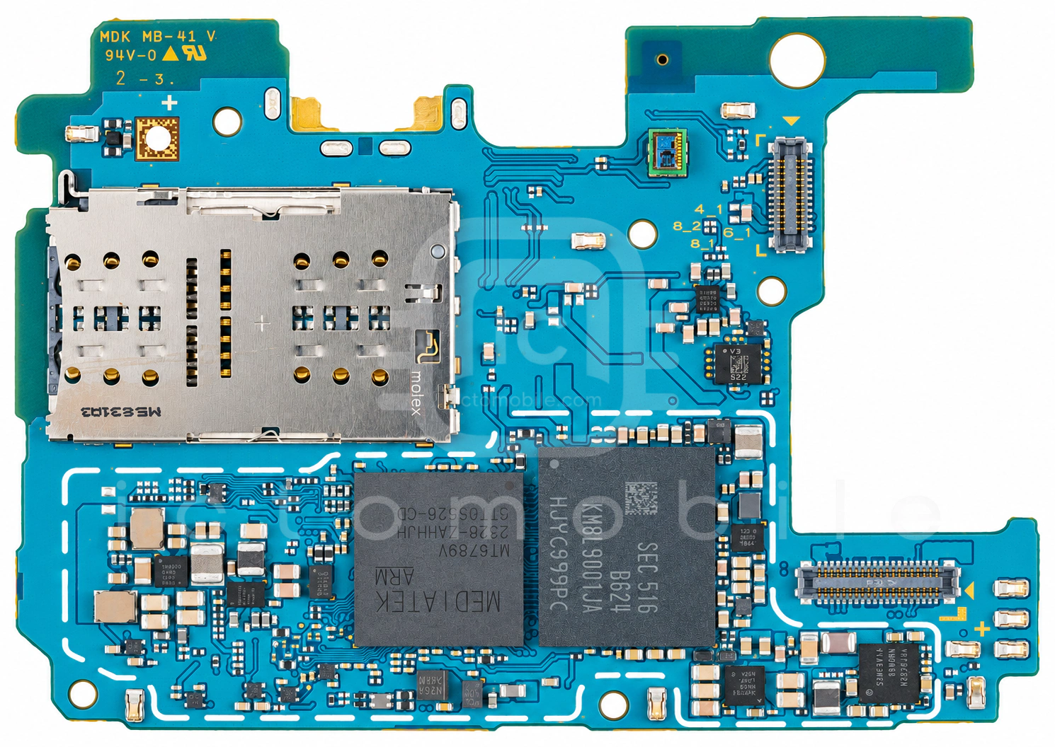

برد سامسونگ A17 4G (SM-A175F)
SM-A175F
۲۰ موقعیت از ۲۰ موقعیت
۱LSM6DSOQسنسور شتاب و ژیروسکوپ (Accelerometer and Gyroscope)STMicroelectronics←
۲ES26P4NAدیود محافظ ولتاژ TVSWuxi Etek Microelectronics Co←
۳MAX77816کانورتر ولتاژ (DC/DC Voltage Converter)Maxim←
۴KM8L9001JA-B624حافظه uMCP (هارد)Samsung semiconductor←
۵SMA1305آمپلی فایر صوتSilicon Mitus←
۶S3K250AFDV-MF35میکروکنترلرSamsung semiconductor←
۷S2MF301A01-6030تغذیه (PMU)Samsung semiconductor←
۸VC7643-62پاور آمپلی فایر 3G و 4GVANCHIP←
۹MT6186MVفرستنده و گیرنده رادیویی (RF Transceiver)Mediatek←
۱۰MT6366MWتغذیه (PMU)Mediatek←
۱۱AW32918SFCRمحافظ اضافه ولتاژAwinic←
۱۲MT6631Nبلوتوث، وای فای (wifi) ، رادیو FM و GPSMediatek←
۱۳SX9385سنسور GRIP/SARSEMTECH←
۱۴SM3010تغذیه صفحه نمایشSilicon Mitus←
۱۵SM5461شارژSilicon Mitus←
۱۶S3NRN6HXS1-MS30NFCSamsung semiconductor←
۱۷MediaTek Helio G99 MT6789CPU بخش Application و BasebandMediatek←
۱۸S2MPB03X01-6031تغذیه دوربینSamsung semiconductor←
۱۹OM8816-51Sپاور آمپلی فایر GSMOnmicro←
۲۰MXG4300SWCسنسور مغناطیسی قطب نما (Compass)Haechitech←
