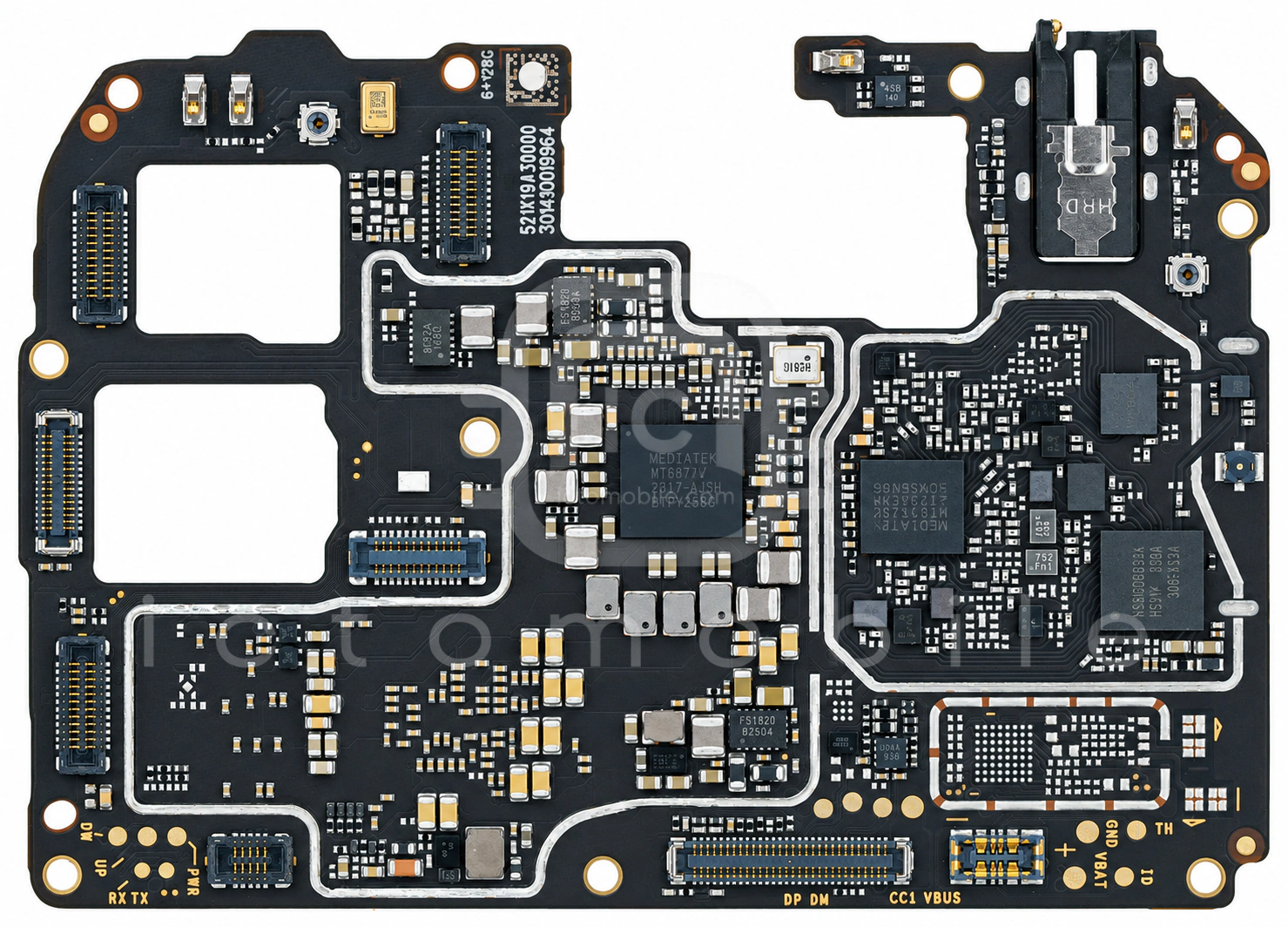

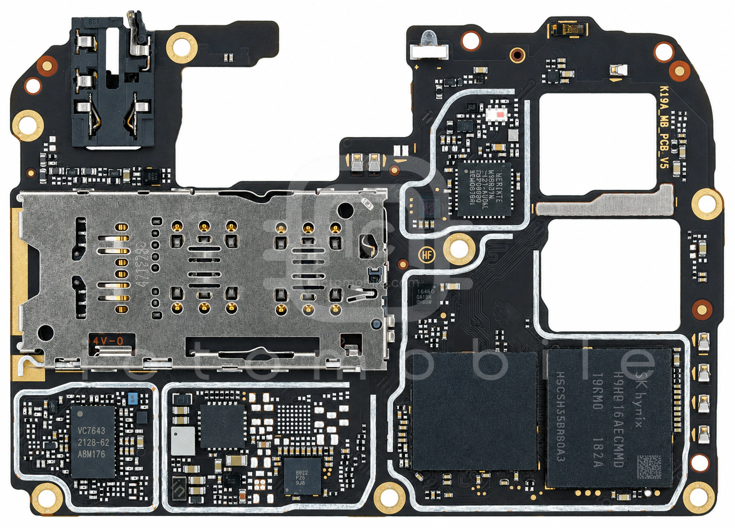

برد شیائومی Redmi 10 (K19A)
K19A
۲۰ موقعیت از ۲۰ موقعیت
۱SYV690QCCشارژSilergy←
۲ADUX1050سنسور GRIP/SARADI -AnalogDevices←
۳VC7916-36ماژول FEM (سوئیچ آنتن کلی + پاور آمپلی فایر GSM)VANCHIP←
۴OCP8132Aدرایور LED فلاش دوربینOrient Chip Semiconductor←
۵MT6177Wفرستنده و گیرنده رادیویی (RF Transceiver)Mediatek←
۶MT6358VWتغذیه (PMU) و Codec صوتMediatek←
۷MT6631Nبلوتوث، وای فای (wifi) ، رادیو FM و GPSMediatek←
۸MediaTek Helio G88 MT6769HCPU بخش Application و BasebandMediatek←
۹MT6382درایور تصویر LCDMediatek←
۱۰H9HP16AECMMDAR-KMMحافظه eMCP (هارد)Skhynix←
۱۱FSA1820آمپلی فایر صوتFairchild Semiconductor←
۱۲SFMR7Z0C001سوئیچ آنتن DiversityWISOL←
۱۳LIS2HH12سنسور شتاب (Accelerometer)STMicroelectronics←
۱۴ET7429سوئیچ آنالوگ DPDTWuxi Etek Microelectronics Co←
۱۵FSA1820آمپلی فایر صوتFairchild Semiconductor←
۱۶LM3697YFQRدرایور بک لایت LCDTexas Instruments←
۱۷SM5109تغذیه صفحه نمایشSilicon Mitus←
۱۸DIO1646WL36سوئیچ آنالوگDIOO Microcircuits←
۱۹FUSB303درایور USB Type-CON Semiconductor←
۲۰VC7643-62پاور آمپلی فایر 3G و 4GVANCHIP←
