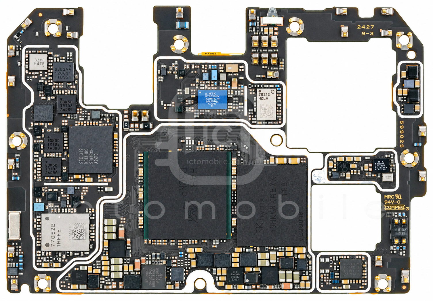

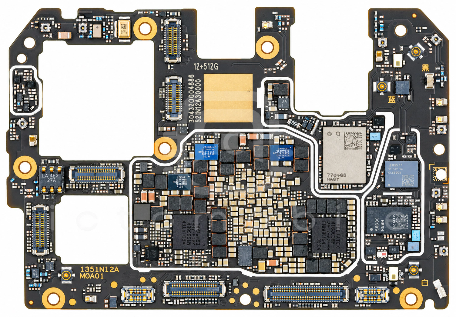

۱Dimensity 8300-Ultra MT6897CPU بخش Application و BasebandMediatek←
۲22U5VHNFCNXP Semiconductors←
۳SC8541CFFRشارژSOUTHCHIP←
۴MT6319UPتغذیه (PMU)Mediatek←
۵MT6685HPبافر کلاکMediatek←
۶QM77048Bماژول FEM باندهای 3G و 4G و 5G (سوئیچ آنتن + پاور آمپلی فایر)QORVO←
۷MT6319RPتغذیه (PMU)Mediatek←
۸MXD98B2VAسوئیچ آنتن DiversityMAXSCEND←
۹QM56030ماژول FEM باندهای 2G و 3G و 4GQORVO←
۱۰QM78212ماژول FEM باندهای 3G و 4G (سوئیچ آنتن + پاور آمپلی فایر)QORVO←
۱۱MT6368EWتغذیه (PMU)Mediatek←
۱۲MXD83K5Dآمپلی فایر کم نویز (LNA)MAXSCEND←
۱۳HL5280درایور USB Type-CHalo Microelectronics←
۱۴HN8T274EJKX130حافظه UFS (هارد)Skhynix←
۱۵OCP81373WPADکانورتر ولتاژ (DC/DC Voltage Converter)Orient Chip Semiconductor←
۱۶QM66210سوئیچ آنتن DiversityQORVO←
۱۷MT6399APT (Average Power Tracking)Mediatek←
۱۸AW86927FCRدرایور ویبراتورAwinic←
۱۹AW88261FORآمپلی فایر صوتAwinic←
۲۰MT6637XPبلوتوث، وای فای (wifi) و GPSMediatek←
۲۱LSM6DSOQسنسور شتاب و ژیروسکوپ (Accelerometer and Gyroscope)STMicroelectronics←
۲۲MXD83K5Dآمپلی فایر کم نویز (LNA)MAXSCEND←
۲۳MXD83K5Dآمپلی فایر کم نویز (LNA)MAXSCEND←
۲۴MT6363MWتغذیه (PMU)Mediatek←
۲۵MT6375Pتغذیه (PMU)Mediatek←
۲۶SC8541CFFRشارژSOUTHCHIP←
۲۷MT6319OPتغذیه (PMU)Mediatek←
۲۸SGM3838تغذیه صفحه نمایشSG Micro←
۲۹QM77052Bپاور آمپلی فایر 3G و 4G و 5GQORVO←
۳۰WL2868Cتغذیه دوربینWILLSEMI←
۳۱QFM3577ماژول FEM باندهای 3G و 4G (سوئیچ آنتن + پاور آمپلی فایر)QUALCOMM Incorporated←
۳۲MT62F1536M64D8CL-023 WTحافظه RAMMicron←
۳۳MT6199Wفرستنده و گیرنده رادیویی (RF Transceiver)Mediatek←
