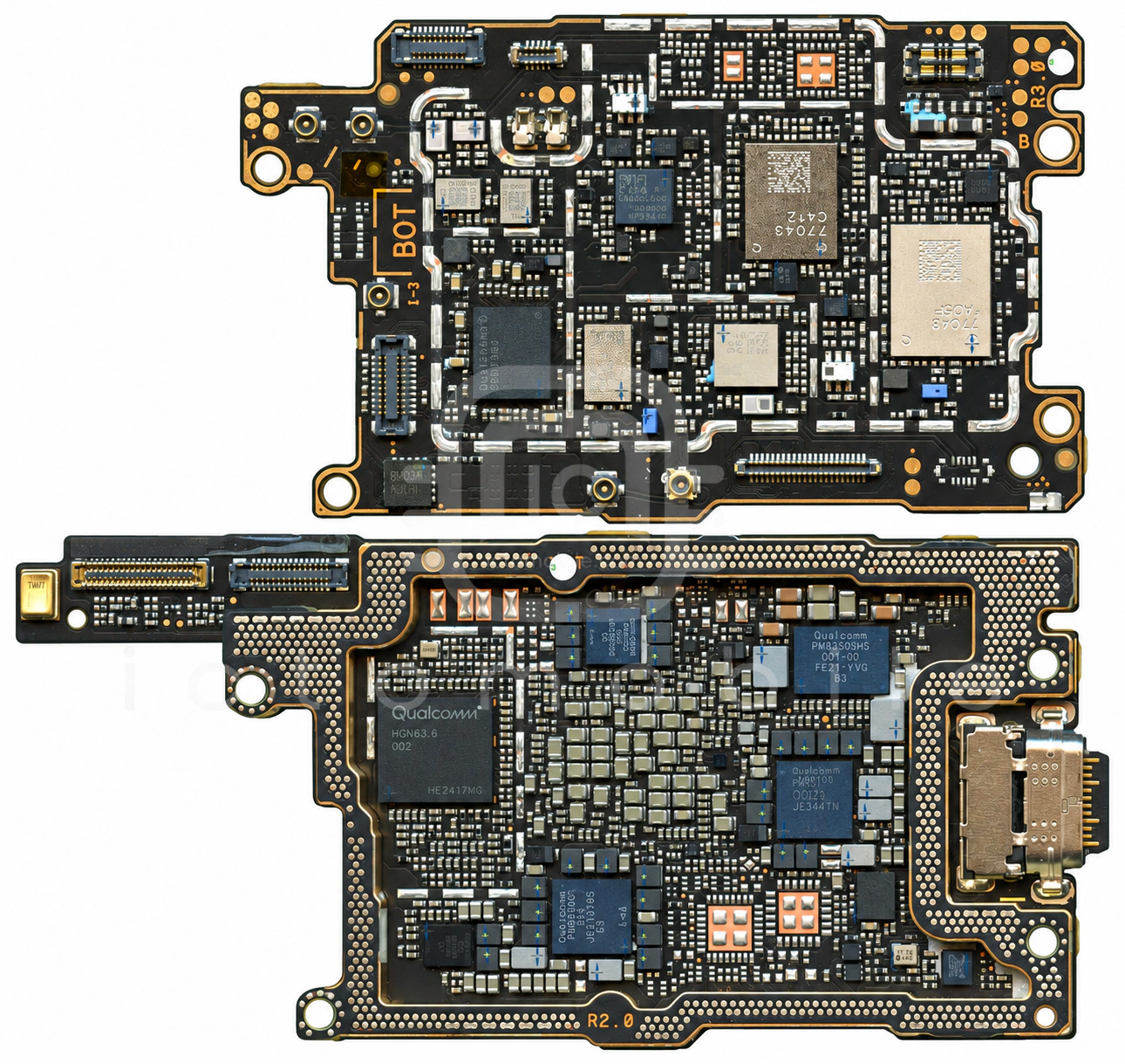

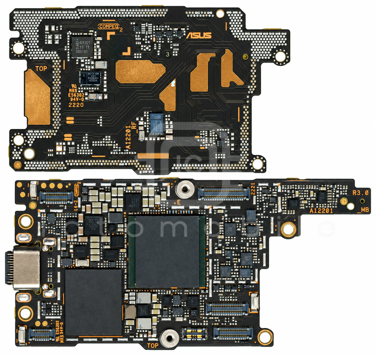

Asus ROG Phone 6 (AI2201)
AI2201
۳۵ موقعیت از ۳۵ موقعیت
۱Q4101NFCNXP Semiconductors←
۲QET7100EPT (Envelope Power Tracker)QUALCOMM Incorporated←
۳QET7100EPT (Envelope Power Tracker)QUALCOMM Incorporated←
۴SMB1399شارژQUALCOMM Incorporated←
۵PM8010تغذیه دوربینQUALCOMM Incorporated←
۶PM8010تغذیه دوربینQUALCOMM Incorporated←
۷QM45197ماژول FEM وای فای (پاور آمپلی فایر و سوئیچ آنتن)QORVO←
۸QM42195ماژول FEM وای فای (پاور آمپلی فایر و سوئیچ آنتن)QORVO←
۹QM42195ماژول FEM وای فای (پاور آمپلی فایر و سوئیچ آنتن)QORVO←
۱۰QM45197ماژول FEM وای فای (پاور آمپلی فایر و سوئیچ آنتن)QORVO←
۱۱K3LK4K40CM-BGCPحافظه RAMSamsung semiconductor←
۱۳SM3010Bتغذیه صفحه نمایشSilicon Mitus←
۱۴SMB1396شارژQUALCOMM Incorporated←
۱۵KTS1677BEVHمحافظ اضافه ولتاژKinetic Technologies←
۱۶KTS1677BEVHمحافظ اضافه ولتاژKinetic Technologies←
۱۷KLUEG8UHGC-B0E1حافظه UFS (هارد)Samsung semiconductor←
۱۸PTN3222BUKZدرایور USBNXP Semiconductors←
۱۹SGM66055-5.0YGکانورتر ولتاژ (DC/DC Voltage Converter)SG Micro←
۲۰QM77048ماژول FEM باندهای 3G و 4G و 5G (سوئیچ آنتن + پاور آمپلی فایر)QORVO←
۲۱QM77043ماژول FEM (سوئیچ آنتن کلی + پاور آمپلی فایر GSM)QORVO←
۲۲QDM3301سوئیچ آنتنQUALCOMM Incorporated←
۲۳MXD8641Hسوئیچ SP4TMAXSCEND←
۲۴QPM6679ماژول FEM باندهای 5G (سوئیچ آنتن + پاور آمپلی فایر)QUALCOMM Incorporated←
۲۵QPM5541ماژول FEM باندهای 5G (سوئیچ آنتن + پاور آمپلی فایر)QORVO←
۲۶QDM5579سوئیچ آنتن 5GQUALCOMM Incorporated←
۲۷SDR735فرستنده و گیرنده رادیویی (RF Transceiver) و GPSQUALCOMM Incorporated←
۲۸QDM5579سوئیچ آنتن 5GQUALCOMM Incorporated←
۲۹PM8450تغذیه (PMU)QUALCOMM Incorporated←
۳۰WCN6856بلوتوث و وای فای (BT & WIFI)QUALCOMM Incorporated←
۳۱PM8350BHSتغذیه (PMU)QUALCOMM Incorporated←
۳۲PM8350تغذیه (PMU)QUALCOMM Incorporated←
۳۳PM8350Cتغذیه (PMU)QUALCOMM Incorporated←
۳۴ICM-42602سنسور شتاب و ژیروسکوپ (Accelerometer and Gyroscope)InvenSense←
۳۵PMK8475بافر کلاکQUALCOMM Incorporated←
۳۶PMR735Aتغذیه بخش RFQUALCOMM Incorporated←
