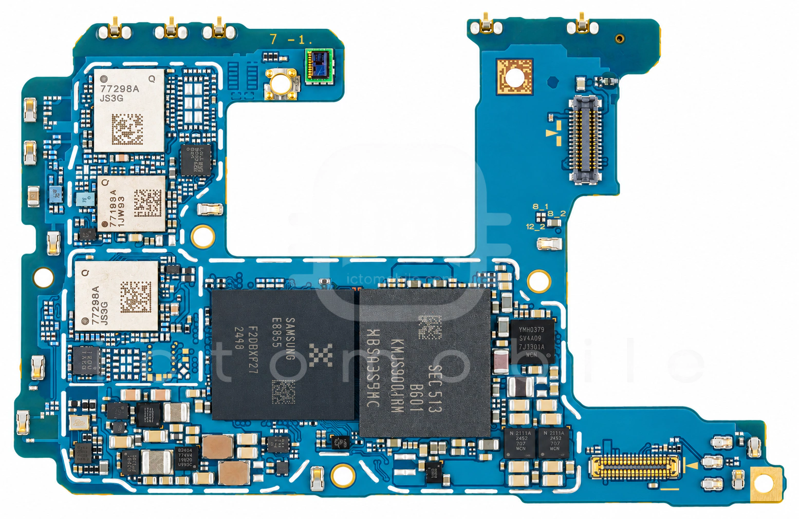

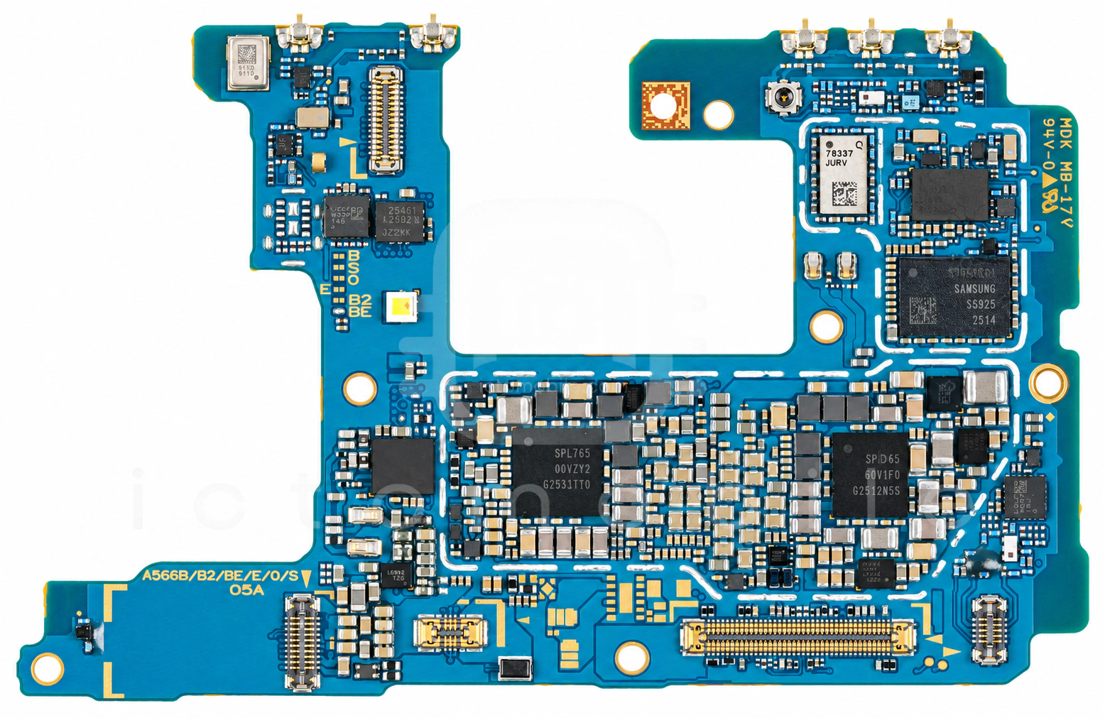

برد سامسونگ A56 (SM-A566B)
SM-A566B
۲۹ موقعیت از ۲۹ موقعیت
۱SFML6L0J001سوئیچ آنتن DiversityWISOL←
۲KMJS9001RM-BG01حافظه uMCP (هارد)Samsung semiconductor←
۳S5N6566X01-6031بلوتوث، وای فای (wifi) و رادیو FMSamsung semiconductor←
۴S2MF301A01-6030تغذیه (PMU)Samsung semiconductor←
۵S2MPU16X01-6230تغذیه (PMU)Samsung semiconductor←
۶SN86401کانورتر ولتاژ (DC/DC Voltage Converter)Texas Instruments←
۷OS15Aتغذیه صفحه نمایشSamsung semiconductor←
۸S2MPU15X01-6330تغذیه (PMU)Samsung semiconductor←
۹ET5917تغذیه دوربینWuxi Etek Microelectronics Co←
۱۰AW88460CSRآمپلی فایر صوتAwinic←
۱۱S3NSN6HXS3-UY30NFC + eSIMSamsung semiconductor←
۱۲SFML7F0J001سوئیچ آنتن DiversityWISOL←
۱۳S5825APT (Average Power Tracking)Samsung semiconductor←
۱۴QM77298Aماژول FEM باندهای 3G و 4G و 5G (سوئیچ آنتن + پاور آمپلی فایر)QORVO←
۱۵Exynos 1580 5G S5E8855CPU بخش Application و BasebandSamsung semiconductor←
۱۶NU2111AشارژNuVolta Technologies←
۱۷ET9555Mمحافظ اضافه ولتاژWuxi Etek Microelectronics Co←
۱۸AW88460CSRآمپلی فایر صوتAwinic←
۱۹QM77193Aپاور آمپلی فایر 3G و 4G و 5GQORVO←
۲۰NU2111AشارژNuVolta Technologies←
۲۱3LSدرایور ویبراتورنامعلوم←
۲۲S5825APT (Average Power Tracking)Samsung semiconductor←
۲۳SFML6L0J001سوئیچ آنتن DiversityWISOL←
۲۴ICM-42632Mسنسور شتاب و ژیروسکوپ (Accelerometer and Gyroscope)InvenSense←
۲۵PTN3222G8UKدرایور USBNXP Semiconductors←
۲۶S3K250AFDV-MF35میکروکنترلرSamsung semiconductor←
۲۷QM78337پاور آمپلی فایر 5GQORVO←
۲۸S5525فرستنده و گیرنده رادیویی (RF Transceiver)Samsung semiconductor←
۲۹QM77298Aماژول FEM باندهای 3G و 4G و 5G (سوئیچ آنتن + پاور آمپلی فایر)QORVO←
