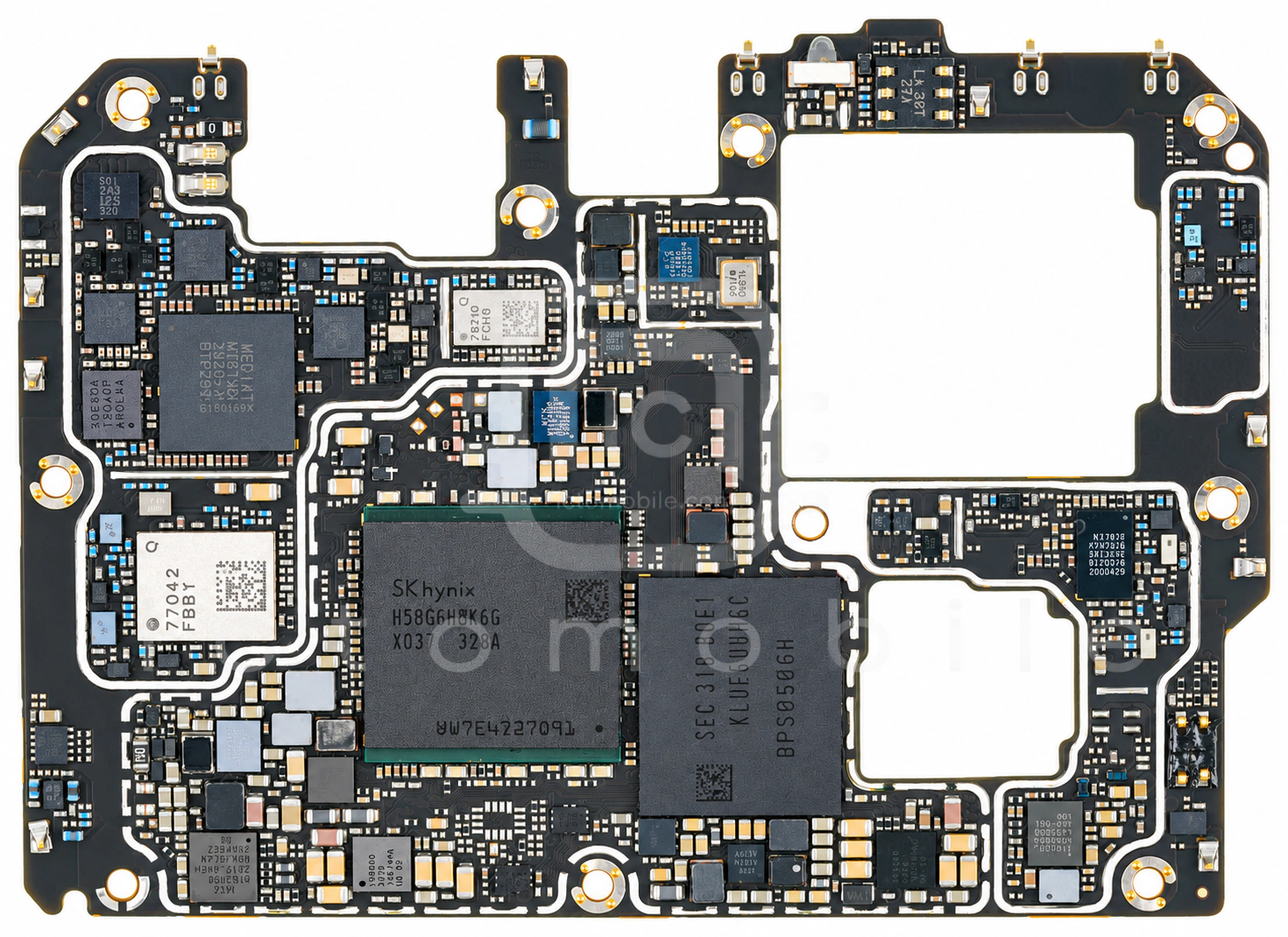

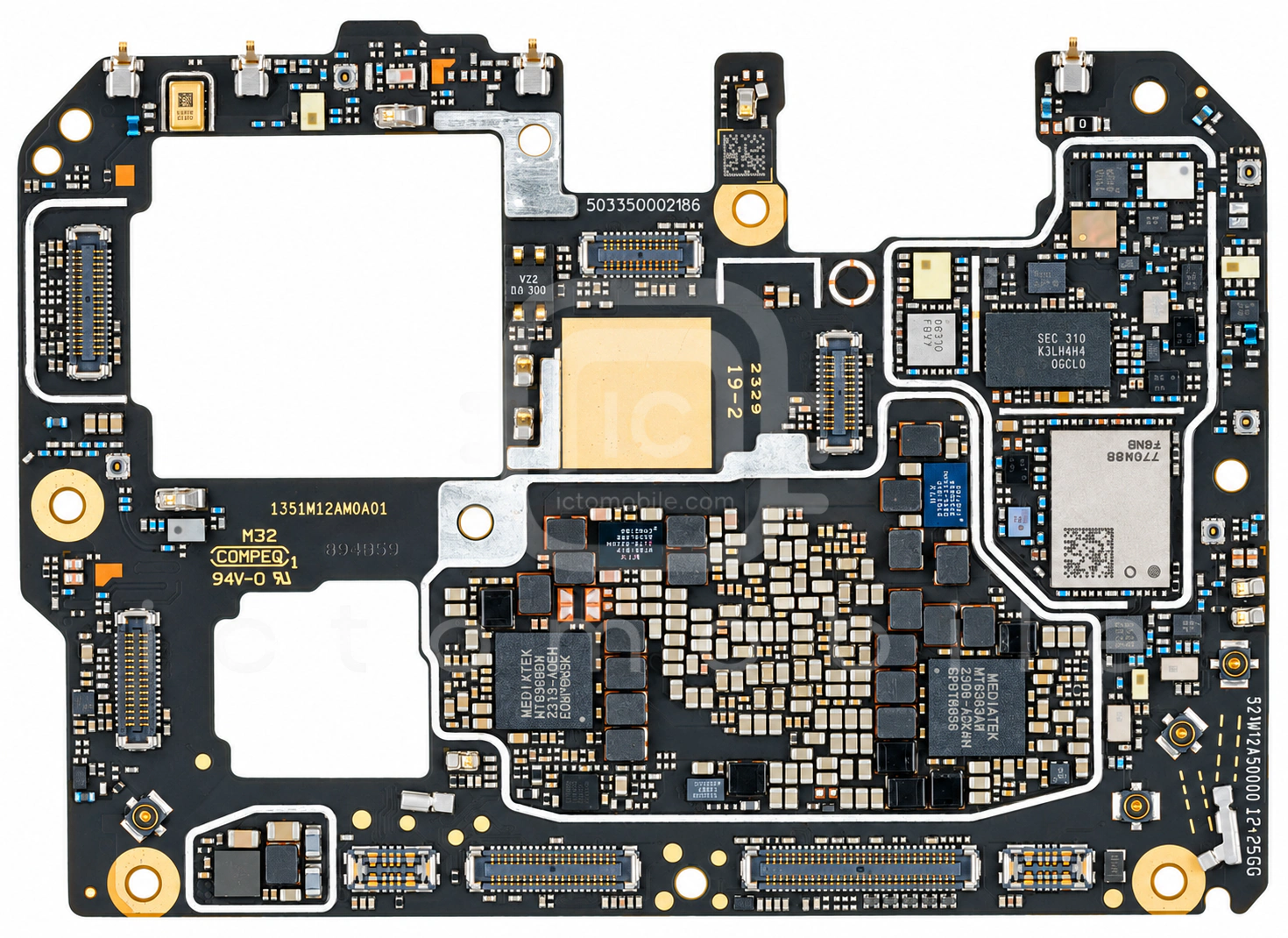

برد شیائومی 13T (1351M12AM0A01)
1351M12AM0A01
۳۶ موقعیت از ۳۶ موقعیت
۱SGM3837YGتغذیه صفحه نمایشSG Micro←
۲MXD98E3DAسوئیچ آنتن DiversityMAXSCEND←
۳MT6368DWتغذیه (PMU)Mediatek←
۴MT6191Wسوئیچ آنتنMediatek←
۵MT6319APتغذیه (PMU)Mediatek←
۶HL7593W4کانورتر ولتاژ (DC/DC Voltage Converter)Halo Microelectronics←
۷Dimensity 8200-Ultra MT6896ZBCPU بخش Application و BasebandMediatek←
۸MT6191Wسوئیچ آنتنMediatek←
۹MT6195Wفرستنده و گیرنده رادیویی (RF Transceiver)Mediatek←
۱۰HL5280درایور USB Type-CHalo Microelectronics←
۱۱SN110TUK1-B2013VZNFCNXP Semiconductors←
۱۲MT6319IPتغذیه (PMU)Mediatek←
۱۳MT6191Wسوئیچ آنتنMediatek←
۱۴LM3644درایور LED فلاش دوربینTexas Instruments←
۱۵QM66210سوئیچ آنتن DiversityQORVO←
۱۶QM77042ماژول FEM (سوئیچ آنتن کلی + پاور آمپلی فایر GSM)QORVO←
۱۷VC7643-63Lپاور آمپلی فایر 3G و 4G و 5GVANCHIP←
۱۸MT6308HPردیاب پوش توان (EPT)Mediatek←
۱۹MT6308HPردیاب پوش توان (EPT)Mediatek←
۲۰LSM6DSOسنسور شتاب و ژیروسکوپ (Accelerometer and Gyroscope)STMicroelectronics←
۲۱QM77048Bماژول FEM باندهای 3G و 4G و 5G (سوئیچ آنتن + پاور آمپلی فایر)QORVO←
۲۲SGM61022XTDE8Gکانورتر ولتاژ (DC/DC Voltage Converter)SG Micro←
۲۳LN8000شارژLion Semiconductor←
۲۴LN8000شارژLion Semiconductor←
۲۵MT6685LPبافر کلاکMediatek←
۲۶KLUEG8UHGC-B0E1حافظه UFS (هارد)Samsung semiconductor←
۲۷AW88261FORآمپلی فایر صوتAwinic←
۲۸WL2868Cتغذیه دوربینWILLSEMI←
۲۹MXD8539Hسوئیچ آنتنMAXSCEND←
۳۰LN3420ADT2AGترانزیستور MosfetLRC←
۳۱QM78210سوئیچ آنتن DiversityQORVO←
۳۲AW88261FORآمپلی فایر صوتAwinic←
۳۳H58GG6MK6GX037حافظه RAMSkhynix←
۳۴MT6637XPبلوتوث، وای فای (wifi) و GPSMediatek←
۳۵MT6375Pتغذیه (PMU)Mediatek←
۳۶MT6363AWتغذیه (PMU)Mediatek←
