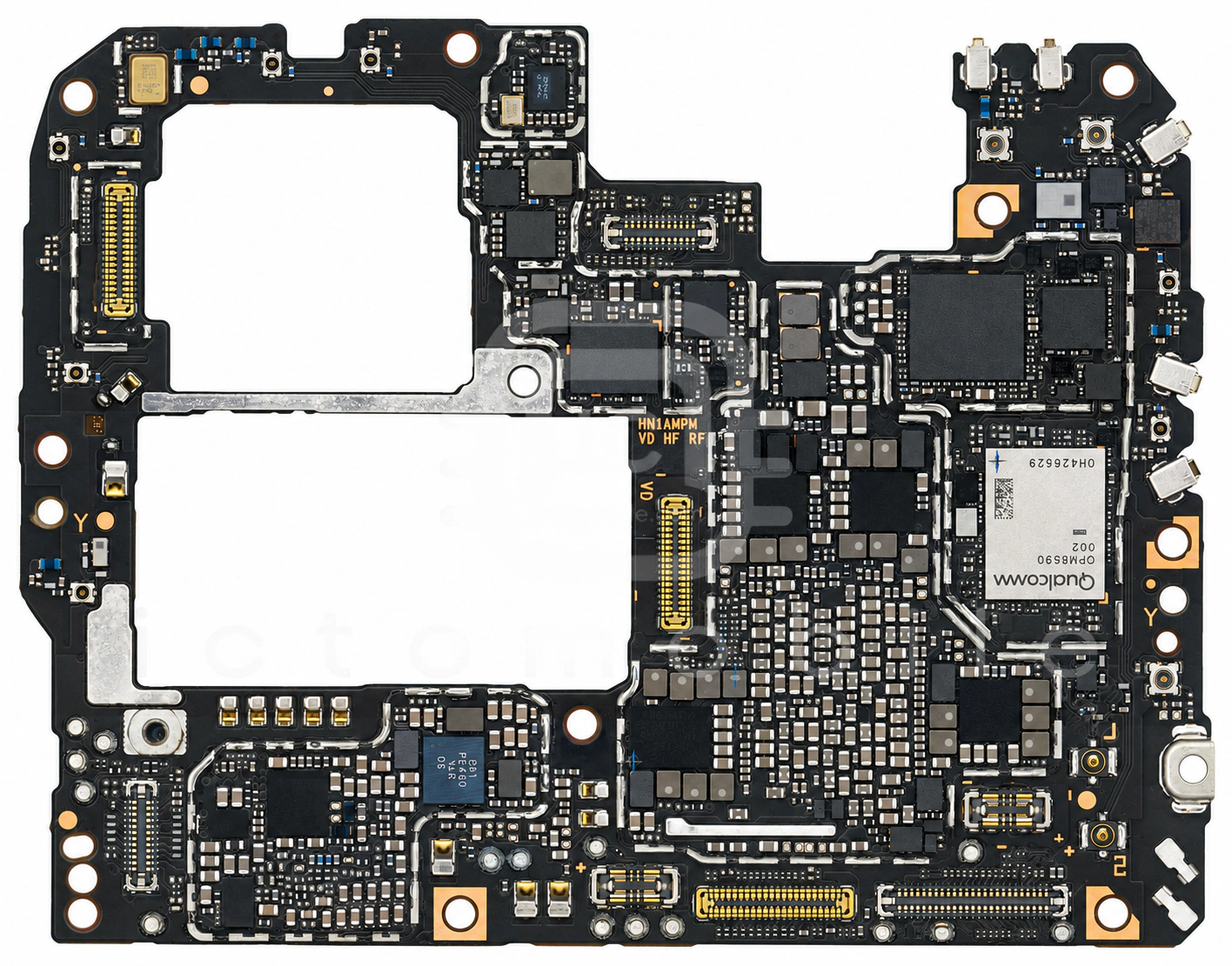

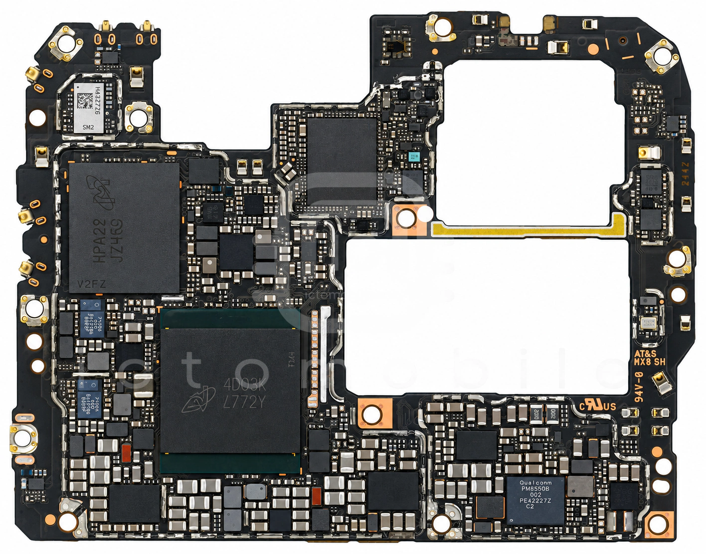

Honor 300 Ultra | Honor 300 Pro (HN1AMPM)
HN1AMPM
۳۸ موقعیت از ۳۸ موقعیت
۱QXM1083ماژول FEM وای فای (پاور آمپلی فایر و سوئیچ آنتن)QUALCOMM Incorporated←
۲QXM1086ماژول FEM وای فای (پاور آمپلی فایر و سوئیچ آنتن)QUALCOMM Incorporated←
۳WCN7851بلوتوث و وای فای (BT & WIFI)QUALCOMM Incorporated←
۴QXM1083ماژول FEM وای فای (پاور آمپلی فایر و سوئیچ آنتن)QUALCOMM Incorporated←
۵TFA9874Cآمپلی فایر صوتNXP Semiconductors←
۶PM8550Bشارژ، اندازه گیر سطح باتری (Fuel Gauge)QUALCOMM Incorporated←
۷CPS4061شارژ بی سیمConvenient Power←
۸SC8582شارژSOUTHCHIP←
۹NZترانزیستور Mosfetنامعلوم←
۱۰NZترانزیستور Mosfetنامعلوم←
۱۱SM3010Aتغذیه صفحه نمایشSilicon Mitus←
۱۲SC8582شارژSOUTHCHIP←
۱۳QET7100AEPT (Envelope Power Tracker)QUALCOMM Incorporated←
۱۴TFA9874Cآمپلی فایر صوتNXP Semiconductors←
۱۵QET7100AEPT (Envelope Power Tracker)QUALCOMM Incorporated←
۱۶MT62F1536M64D8CL-023 WTحافظه RAMMicron←
۱۷Snapdragon 8 Gen 3 SM8650-ABCPU بخش Application و BasebandQUALCOMM Incorporated←
۱۸MTFC512GBCAVHE-WTحافظه UFS (هارد)Micron←
۱۹LSM6DSOسنسور شتاب و ژیروسکوپ (Accelerometer and Gyroscope)STMicroelectronics←
۲۰PMR735Dتغذیه بخش RFQUALCOMM Incorporated←
۲۲ET5907تغذیه دوربینWuxi Etek Microelectronics Co←
۲۳QPM7477پاور آمپلی فایر 5GQORVO←
۲۴MXD8539Hسوئیچ آنتنMAXSCEND←
۲۵SDR735فرستنده و گیرنده رادیویی (RF Transceiver) و GPSQUALCOMM Incorporated←
۲۶MXD8539Hسوئیچ آنتنMAXSCEND←
۲۷QPM8590پاور آمپلی فایر GSM و 3G و 4G و 5GQUALCOMM Incorporated←
۲۸PM8550VSتغذیه (PMU)QUALCOMM Incorporated←
۲۹PM8550VEتغذیه (PMU)QUALCOMM Incorporated←
۳۰PM8550تغذیه (PMU)QUALCOMM Incorporated←
۳۱ST54L22AEL8CCE0NFCSTMicroelectronics←
۳۲RT6160Aکانورتر ولتاژ (DC/DC Voltage Converter)RichTek←
۳۳RT9426AWSCاندازه گیر سطح باتری (Fuel Gauge)RichTek←
۳۴PM8550VSتغذیه (PMU)QUALCOMM Incorporated←
۳۵PM8550VSتغذیه (PMU)QUALCOMM Incorporated←
۳۶QXM1086ماژول FEM وای فای (پاور آمپلی فایر و سوئیچ آنتن)QUALCOMM Incorporated←
۳۷MXD9129UAماژول FEM باندهای 5G (سوئیچ آنتن + پاور آمپلی فایر)MAXSCEND←
۳۸PMK8650بافر کلاکQUALCOMM Incorporated←
