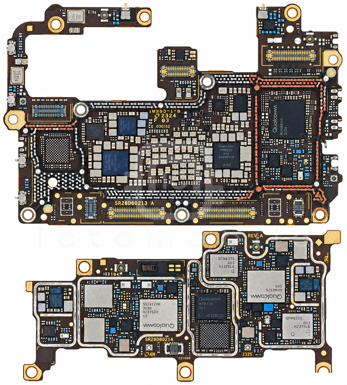

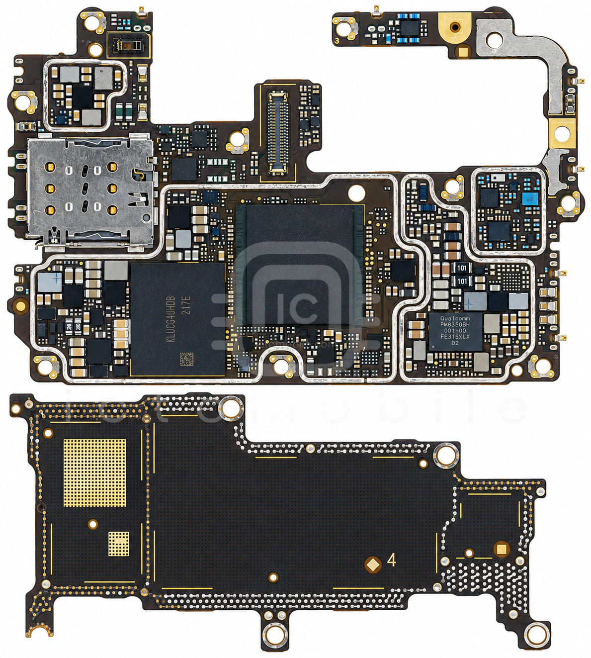

Motorola Razr 40 Ultra (SR28D60213)
SR28D60213
۵۶ موقعیت از ۵۶ موقعیت
۱QAT3555تیونر آنتن RFQUALCOMM Incorporated←
۲QM45197ماژول FEM وای فای (پاور آمپلی فایر و سوئیچ آنتن)QORVO←
۳QM42195ماژول FEM وای فای (پاور آمپلی فایر و سوئیچ آنتن)QORVO←
۴NT50380WHAتغذیه صفحه نمایشNovaTek←
۵CPS4019شارژ بی سیمConvenient Power←
۶CW2217BAACاندازه گیر سطح باتری (Fuel Gauge)Cellwise←
۷AW32102CSRAPT (Average Power Tracking)Awinic←
۸MT62F1536M64D8CL-026 WT:Bحافظه RAMMicron←
۱۰PM8350BHتغذیه (PMU)QUALCOMM Incorporated←
۱۱KLUFG8RHGB-B0E1حافظه UFS (هارد)Samsung semiconductor←
۱۲SC8541CFFRشارژSOUTHCHIP←
۱۳WSA8835آمپلی فایر صوتQUALCOMM Incorporated←
۱۴SGM41516DYGشارژSG Micro←
۱۵WSA8830آمپلی فایر صوتQUALCOMM Incorporated←
۱۶LSM6DSOسنسور شتاب و ژیروسکوپ (Accelerometer and Gyroscope)STMicroelectronics←
۱۷SX9375IULTRTسنسور GRIP/SARSEMTECH←
۱۸NT50380WHAتغذیه صفحه نمایشNovaTek←
۱۹WS4632Cسوئیچ بار (Load Switch)OmniVision←
۲۰WS4632Cسوئیچ بار (Load Switch)OmniVision←
۲۱WS4632Cسوئیچ بار (Load Switch)OmniVision←
۲۲PTN3222BUKZدرایور USBNXP Semiconductors←
۲۳CW2217BAACاندازه گیر سطح باتری (Fuel Gauge)Cellwise←
۲۴WH2519D-4سنسور مغناطیسی اثر هال (Hall Effect)نامعلوم←
۲۵AW37030D120DNRرگولاتور ولتاژ LDOAwinic←
۲۶QAT3555تیونر آنتن RFQUALCOMM Incorporated←
۲۷WCN6856بلوتوث و وای فای (BT & WIFI)QUALCOMM Incorporated←
۲۸QM42195ماژول FEM وای فای (پاور آمپلی فایر و سوئیچ آنتن)QORVO←
۲۹QM45197ماژول FEM وای فای (پاور آمپلی فایر و سوئیچ آنتن)QORVO←
۳۰PM8350تغذیه (PMU)QUALCOMM Incorporated←
۳۱PM8350Cتغذیه (PMU)QUALCOMM Incorporated←
۳۲PM8450تغذیه (PMU)QUALCOMM Incorporated←
۳۳PMR735Aتغذیه بخش RFQUALCOMM Incorporated←
۳۴PMK8475بافر کلاکQUALCOMM Incorporated←
۳۵SN220TB0ZJNFCNXP Semiconductors←
۳۶WL2864Cتغذیه (PMU)WILLSEMI←
۳۷QET7100EPT (Envelope Power Tracker)QUALCOMM Incorporated←
۳۸QPM6579آمپلی فایر کم نویز (LNA)QUALCOMM Incorporated←
۳۹QDM4302سوئیچ آنتن DiversityQUALCOMM Incorporated←
۴۰QPM6375ماژول FEM باندهای 2G و 3G و 4GQUALCOMM Incorporated←
۴۱MXD8539Sسوئیچ آنتن DiversityMAXSCEND←
۴۲MXD8539Sسوئیچ آنتن DiversityMAXSCEND←
۴۳SDR735فرستنده و گیرنده رادیویی (RF Transceiver) و GPSQUALCOMM Incorporated←
۴۴QPM6577آمپلی فایر کم نویز (LNA)QUALCOMM Incorporated←
۴۵QPM6375ماژول FEM باندهای 2G و 3G و 4GQUALCOMM Incorporated←
۴۶QET7100EPT (Envelope Power Tracker)QUALCOMM Incorporated←
۴۷MXD8539Sسوئیچ آنتن DiversityMAXSCEND←
۴۸QDM5631سوئیچ آنتن DiversityQUALCOMM Incorporated←
۴۹QPM6325پاور آمپلی فایر 3G و 4GQUALCOMM Incorporated←
۵۰WS4632Cسوئیچ بار (Load Switch)OmniVision←
۵۱WS4632Cسوئیچ بار (Load Switch)OmniVision←
۵۲WS4632Cسوئیچ بار (Load Switch)OmniVision←
۵۳AW37030D120DNRرگولاتور ولتاژ LDOAwinic←
۵۴AWS90001DNRتقویت کننده عمیاتی (Op Amp)Awinic←
۵۵WL2863D28-4-TRرگولاتور ولتاژ LDOWILLSEMI←
۵۶WS4632Cسوئیچ بار (Load Switch)OmniVision←
۵۷MXD8539Sسوئیچ آنتن DiversityMAXSCEND←
